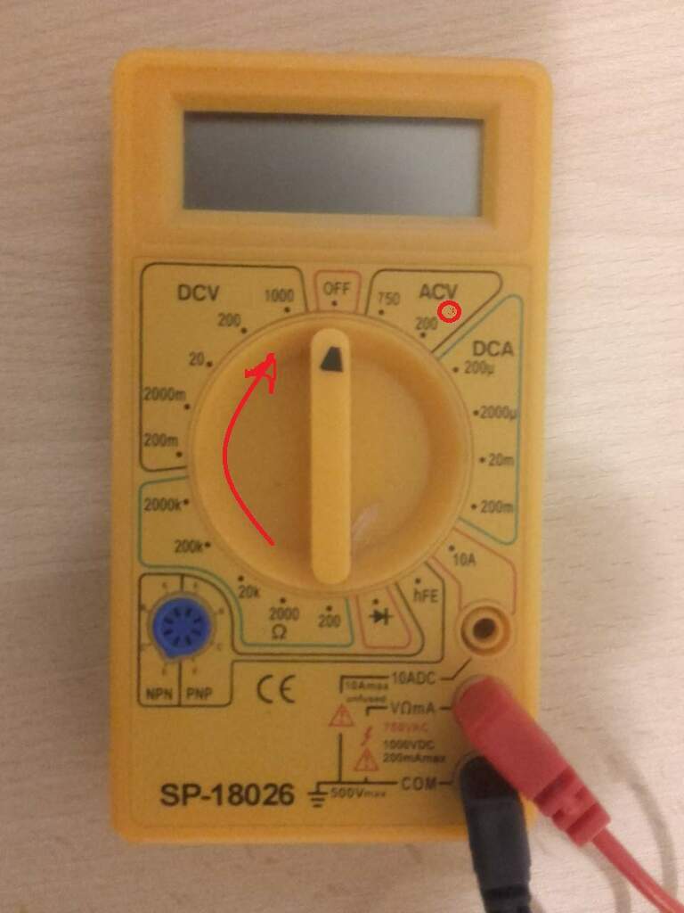

Roberto32 Inviato 27 Marzo 2024 Autore Condividi Inviato 27 Marzo 2024 @mariovalvola Scusa ma in L - e L + in L+ si mette il puntale rosso e in L- il puntale nero oppure ho capito male, e che tensione mi dovrebbero dare queste uscite? Link al commento https://melius.club/topic/19322-cuffia-stax-srm-252s-come-collegare-lo-spinotto-interno/page/2/#findComment-1155113 Condividi su altri siti Altre opzioni di condivisione...
mariovalvola Inviato 28 Marzo 2024 Condividi Inviato 28 Marzo 2024 Per prima cosa verifichi solo la tensione al piedino della polarizzazione della membrana. Deve essere una tensione pari a circa 230/300 V circa ( la lettura è falsata dallo strumento ). Su l+e l- e r+ e r- farai altre verifiche che ti scrivo dopo Link al commento https://melius.club/topic/19322-cuffia-stax-srm-252s-come-collegare-lo-spinotto-interno/page/2/#findComment-1155145 Condividi su altri siti Altre opzioni di condivisione...
Roberto32 Inviato 28 Marzo 2024 Autore Condividi Inviato 28 Marzo 2024 @mariovalvola Stamattina velocemente il tester segnava vari valori, nel senso non era stabile una volta ha raggiunto anche 300m per pochi secondi sabato con calma ho più tempo e ti faccio sapere. Link al commento https://melius.club/topic/19322-cuffia-stax-srm-252s-come-collegare-lo-spinotto-interno/page/2/#findComment-1156031 Condividi su altri siti Altre opzioni di condivisione...
mariovalvola Inviato 28 Marzo 2024 Condividi Inviato 28 Marzo 2024 3 minuti fa, Roberto32 ha scritto: 300m per pochi secondi 300V immagino. L'instabilità, ci sta. L'importante è essere certi che il contatto per la polarizzazione della membrana sia corretto. Ora, usa il tuo multimetro in posizione AC se hai collegato i colori correttamente, ti cerchi in rete un segnale sinusoidale da 100Hz. Verifichi prima il canale sinistro inserendo i puntali su L+L- (con il tester è irrilevante la polarità ) stai sui 30V ( regolando il volume ) e poi il destro coni puntali su R+ e R- Se è tutto a posto, dovresti ottenere due letture simili. Metti il volume a zero e controlla con dischi test ( su qobuz ne trovi in quantità) e la cuffia collegata se la fase relativa tra i due canali è corretta usando il tuo volume di ascolto abituale. 1 Link al commento https://melius.club/topic/19322-cuffia-stax-srm-252s-come-collegare-lo-spinotto-interno/page/2/#findComment-1156048 Condividi su altri siti Altre opzioni di condivisione...
