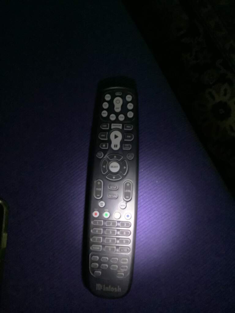

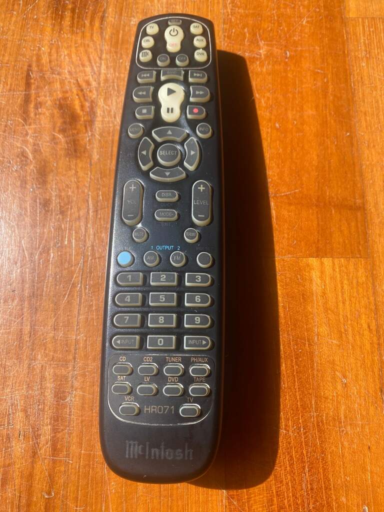

m.tonetti Inviato 31 Marzo 2024 Autore Condividi Inviato 31 Marzo 2024 3 ore fa, zagor333 ha scritto: Sono molti gli "oggetti" prodotti in quegli anni con quel polimero che si sono sciolti o si stanno sciogliendo (specchietti della Ducati, macchina fotografica, un coperchio della plancia dell'Audi A2, manici ombrelli, manico frullatori, etc.). Il TLC del mio MCD500 che anche stava diventando appiccicoso lo feci trattare dalla Studio Lab di Roma, che rimosse lo strato superficiale costituito da quel polimero, risolvendo definitivamente questo problema. ... e le serigrafie adesive sul guscio che fine hanno fatto? Potresti allegare una foto? Link al commento https://melius.club/topic/19412-telecomando-hr093/page/2/#findComment-1158147 Condividi su altri siti Altre opzioni di condivisione...
Moderatori zagor333 Inviato 31 Marzo 2024 Moderatori Condividi Inviato 31 Marzo 2024 Sono rimaste visibili, anche se un po’ più spente. Come torno a casa posto una foto. Link al commento https://melius.club/topic/19412-telecomando-hr093/page/2/#findComment-1158249 Condividi su altri siti Altre opzioni di condivisione...

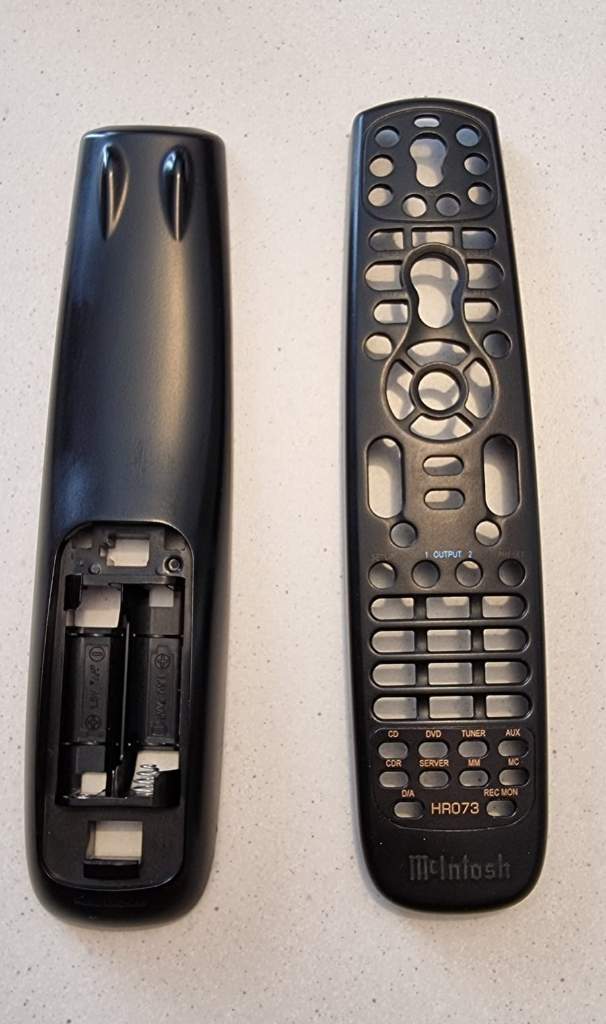

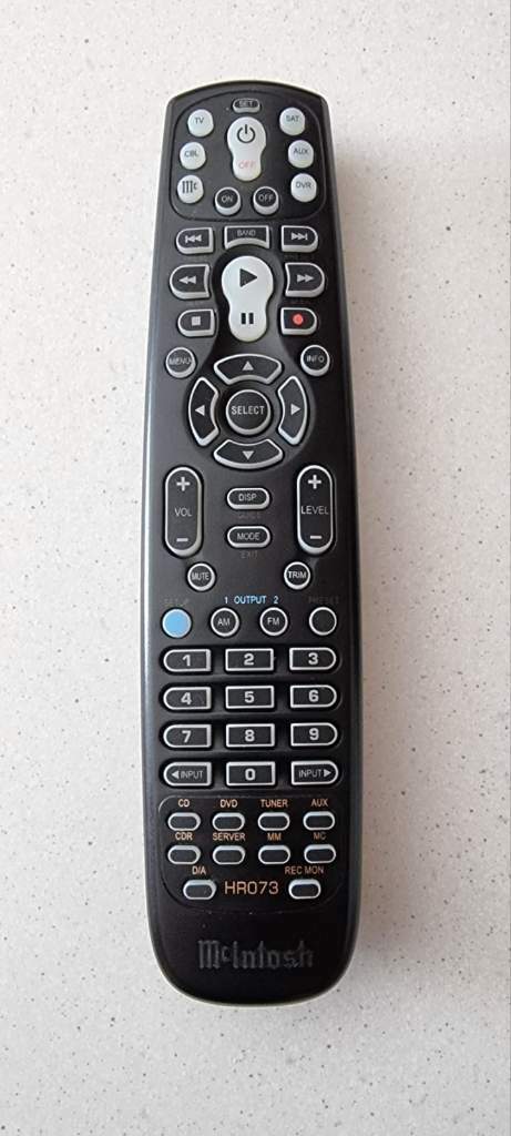

Moderatori zagor333 Inviato 31 Marzo 2024 Moderatori Condividi Inviato 31 Marzo 2024 7 ore fa, m.tonetti ha scritto: Ecco lo stato del mio HR073! E questo è il mio dopo il “lifting” fatto qualche anno fa: Link al commento https://melius.club/topic/19412-telecomando-hr093/page/2/#findComment-1158341 Condividi su altri siti Altre opzioni di condivisione...
m.tonetti Inviato 31 Marzo 2024 Autore Condividi Inviato 31 Marzo 2024 @zagor333 grazie! Probabilmente hanno utilizzato alcool isopropilico. Lo hanno smontato, hanno mascherato le serigrafie adesive e poi olio di gomito! 😀 Comunque non si tratta dell'HR073! Cosa c'è scritto dietro lo sportellino delle batterie? Sono curioso! Comunque una bolgia con questi telecomandi McIntosh! Link al commento https://melius.club/topic/19412-telecomando-hr093/page/2/#findComment-1158573 Condividi su altri siti Altre opzioni di condivisione...

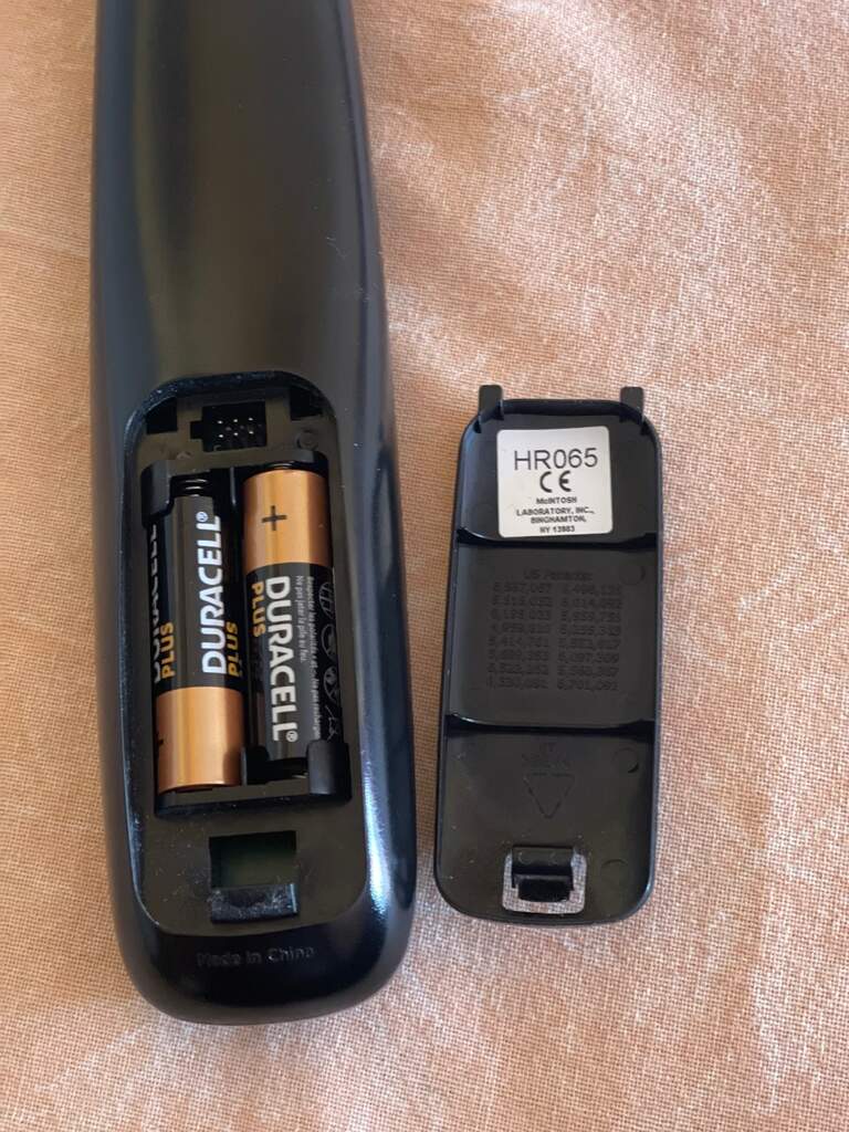

Amministratori vignotra Inviato 1 Aprile 2024 Amministratori Condividi Inviato 1 Aprile 2024 @m.tonetti E’ identico al tuo. Link al commento https://melius.club/topic/19412-telecomando-hr093/page/2/#findComment-1158622 Condividi su altri siti Altre opzioni di condivisione...
m.tonetti Inviato 1 Aprile 2024 Autore Condividi Inviato 1 Aprile 2024 @vignotra grazie Vincenzo! Questo dovrebbe essere un HR065. Link al commento https://melius.club/topic/19412-telecomando-hr093/page/2/#findComment-1158718 Condividi su altri siti Altre opzioni di condivisione...
Moderatori zagor333 Inviato 1 Aprile 2024 Moderatori Condividi Inviato 1 Aprile 2024 10 ore fa, m.tonetti ha scritto: Comunque non si tratta dell'HR073! Cosa c'è scritto dietro lo sportellino delle batterie? Buondì, è un HR065 Link al commento https://melius.club/topic/19412-telecomando-hr093/page/2/#findComment-1158775 Condividi su altri siti Altre opzioni di condivisione...
m.tonetti Inviato 1 Aprile 2024 Autore Condividi Inviato 1 Aprile 2024 28 minuti fa, zagor333 ha scritto: Buondì, è un HR065 Grazie! Questo conferma il caos dei telecomandi McIntosh! L'MCD500 e L'MCD1100 nel tempo sono stati forniti con i seguenti telecomandi: HR056, HR065, HR076, HR086. Link al commento https://melius.club/topic/19412-telecomando-hr093/page/2/#findComment-1158814 Condividi su altri siti Altre opzioni di condivisione...

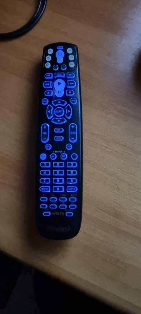

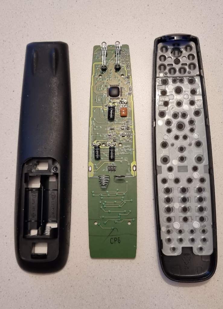

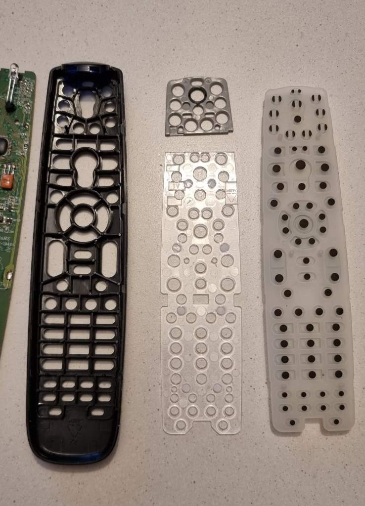

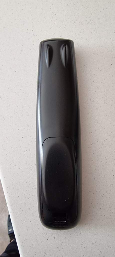

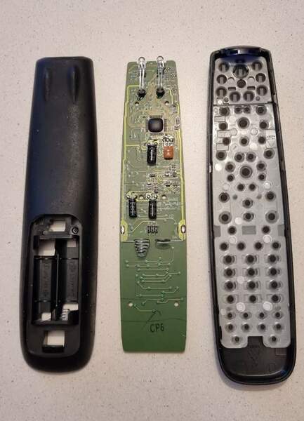

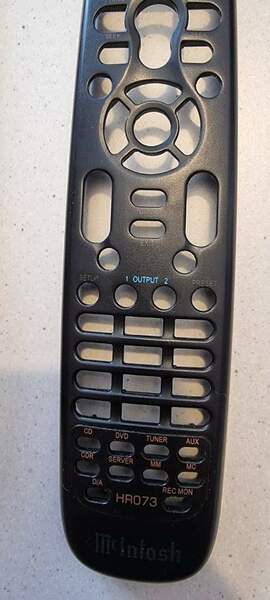

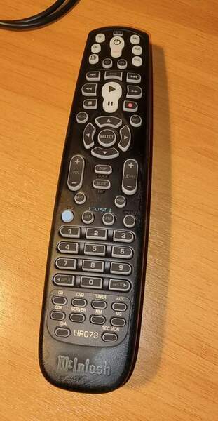

Questo è un messaggio popolare. m.tonetti Inviato 2 Aprile 2024 Autore Questo è un messaggio popolare. Condividi Inviato 2 Aprile 2024 Questa mattina, visti i risultati della pulizia mostrati in questo thread, mi sono armato di pazienza, spudger iFixit, alcool isopropilico, panno in microfibra, panno in cotone, stuzzicadenti, WD40 al silicone e ho pulito l'HR073. Di seguito i vari passi. Com'era diventato: Apertura del guscio con apposito spudger: Fasi di pulizia con panno cotone e alcool isopropilico. Finitura superficiale con panno in microfibra e WD40 al silicone: Risultato finale : Le scritte non si sono minimamente intaccate, così come avevano fatto notare anche @zagor333 e @vignotra Il risultato direi che è eccellente! 3 Link al commento https://melius.club/topic/19412-telecomando-hr093/page/2/#findComment-1159907 Condividi su altri siti Altre opzioni di condivisione...
Moderatori zagor333 Inviato 2 Aprile 2024 Moderatori Condividi Inviato 2 Aprile 2024 4 ore fa, m.tonetti ha scritto: Il risultato direi che è eccellente! E tutto è bene ciò che finisce bene. Ottimo lavoro (anche di esempio per chi volesse fare il lifting al proprio telecomando appiccicaticcio). 👏 Link al commento https://melius.club/topic/19412-telecomando-hr093/page/2/#findComment-1160154 Condividi su altri siti Altre opzioni di condivisione...

Lml Inviato 12 Aprile 2024 Condividi Inviato 12 Aprile 2024 @m.tonetti come l’hai aperto…? Io ho pulito solamente il guscio posteriore e ho “protetto” la parte anteriore con una orribile pellicola perché non sono riuscito ad aprirlo. Non ho insistito per paura di romperlo. Link al commento https://melius.club/topic/19412-telecomando-hr093/page/2/#findComment-1170118 Condividi su altri siti Altre opzioni di condivisione...
m.tonetti Inviato 1 Maggio 2024 Autore Condividi Inviato 1 Maggio 2024 Il 12/4/2024 at 21:55, Lml ha scritto: @m.tonetti come l’hai aperto…? Io ho pulito solamente il guscio posteriore e ho “protetto” la parte anteriore con una orribile pellicola perché non sono riuscito ad aprirlo. Non ho insistito per paura di romperlo. Come dicevo sopra ho utilizzato uno spudger della iFixit che trovi su Amazon. Devi agire sui fermi laterali che sono facilmente individuabili. Guarda attentamente la foto della parte interna del guscio anteriore del tlc che ho postato sopra. Link al commento https://melius.club/topic/19412-telecomando-hr093/page/2/#findComment-1186583 Condividi su altri siti Altre opzioni di condivisione...
