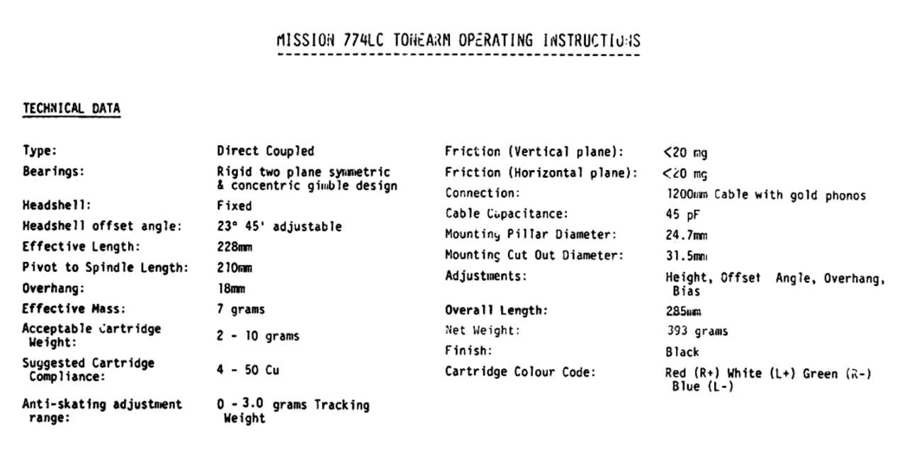

long playing Inviato 31 Marzo 2024 Condividi Inviato 31 Marzo 2024 @fradiovada il tuo braccio Esoter track ten Il braccio era prodotto dalla Jelco ed e' lo stesso Mission 774LC: è un braccio di massa media compatibile con svariati fonorivelatori. Meccsnicamente non e' il miglior accoppiamento " sulla carta " per la DL 103 che risapuramente pervrendere al meglio vuole bracci di massa alta, ma a livello di ascolto potresti non riscontrare problemi , molti la montano sul Mission , pure io non ho avuto problemi particolari. E' un peccato che non hai anche la scheda MM nell'Einstein , avresti avuto modo di scegliere in modo ampio fra buone testine MM sia per suono che sotto l'aspetto compatibita' col braccio. Dato che hai solo scheda MC e siccome l'Einstein risapuramente ha un buon stadio fono manterrei lo stadio MC di quest'ultimo ed utilizzerei l'Audiotechnica MC piu' compatibile col tuo braccio e piu' preferibile per il suono che cerchi. Ho sia l'AT 95 che l'AT F7 e quest'ultima e' un po' piu' corposa e calda , ed ha un bel basso che non fa rimpiangere piu' di tanto quello delle Grado (a mio parere un riferimento il basso delle Grado) oltre ad essere piu' qualitativa in generale dell'AT 95. Link al commento https://melius.club/topic/19418-sinergia-vintage/page/2/#findComment-1158030 Condividi su altri siti Altre opzioni di condivisione...

lucaz78 Inviato 31 Marzo 2024 Condividi Inviato 31 Marzo 2024 In effetti avevo visto male in precedenza, il braccio ha una massa di 20g che non è proprio il massimo per la 103, anche se magari riesci a settarla lo stesso. In alternativa servirebbe una testina con una cedevolezza leggermente più alta della 103. Chiedo scusa se ho fatto confusione. Link al commento https://melius.club/topic/19418-sinergia-vintage/page/2/#findComment-1158089 Condividi su altri siti Altre opzioni di condivisione...

bear_1 Inviato 31 Marzo 2024 Condividi Inviato 31 Marzo 2024 @lucaz78 ..ma........ io direi ,per esperienza mia, che se il braccio completo di shell senza testina è di 20g di massa ..... va più che bene. Poi ognuno la "quadra " la trova secondo i propri gusti. Link al commento https://melius.club/topic/19418-sinergia-vintage/page/2/#findComment-1158110 Condividi su altri siti Altre opzioni di condivisione...
