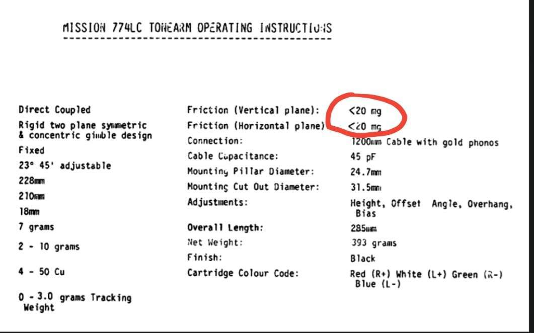

Red Eagle Inviato 1 Aprile 2024 Condividi Inviato 1 Aprile 2024 Se riesco ad inserire una foto delle caratteristiche del Mission in questione ciao Michele 1 Link al commento https://melius.club/topic/19418-sinergia-vintage/page/3/#findComment-1158577 Condividi su altri siti Altre opzioni di condivisione...

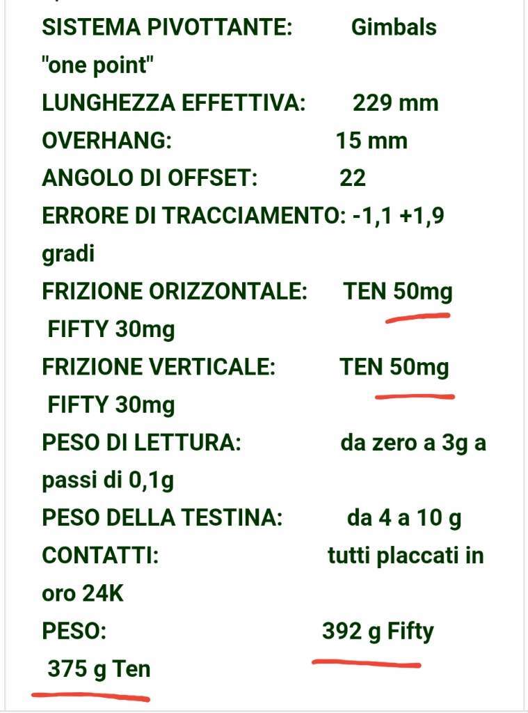

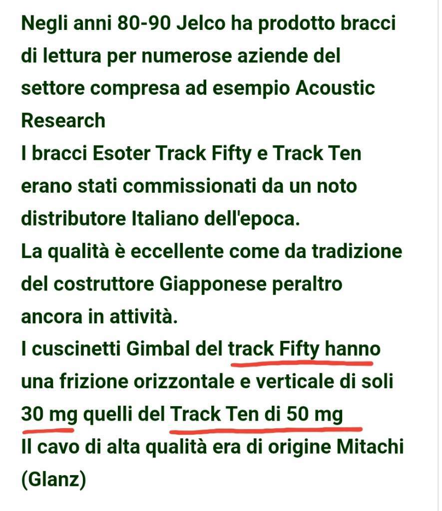

long playing Inviato 1 Aprile 2024 Condividi Inviato 1 Aprile 2024 @fradiovada Approfondendo credo di aver sciolto i dubbi. Dunque fatto salvo che la Jelco costruiva entrambi i bracci partendo dal " suo " ST 250 , c'erano delle variazioni e/o valori di massa diversi su richiesta dei vari brand che serviva. : Il Mission 774 lc ha un valore di attriti dei cuscinetti verticale ed orizzontali molto basso corrispindente a 20 mg. e dalle specifiche ha 7 gr. di massa equivalente anche se da test effettuati varia da 8 a 10 " circa " in virtu' del peso della testina collegata. Per quanto riguarda l'Esoter track c'erano 2 versioni il Fifty ed il Ten . Il Fifty ha un valore di attrito dei cuscinetti vert. ed orizz. di 30 mg , valore leggermente piu' alto del Mission 774 lc per cui si presuppone anche uma massa eq. un filino piu' alta . Il Ten , oggetto della questione , ha un valore di attriti dei cuscinetti molto piu' alto corrispondente a ben 50 mg ( che si ripetcuote su una massa eq. di 20 cu ) ha un movimento vert./orizz. piu' " frenato " quindi piu' adatto a gestire l'inerzia piu' alta degli equipaggi mobili delle testine a bassa cedevolezza. Quindi in conclusione l'Esotat Track Ten con 20 cu di massa eq. e' specificatamente piu' adatto a testine a " bassa " cedevolezza mentre il Fifty di massa media e' piu' universale come anche il Mission 774 lc. Allego foto che chiariscono la questione : Link al commento https://melius.club/topic/19418-sinergia-vintage/page/3/#findComment-1158731 Condividi su altri siti Altre opzioni di condivisione...

long playing Inviato 1 Aprile 2024 Condividi Inviato 1 Aprile 2024 @bear_1 A lavorare lavora e non succedono " sfracelli " particolari entro certi limiti ma i principi della meccanica e della fisica sono quelli che sono ed incontrovertibili . Una testine con cedevolezza piuttosto alta oppure una Grado che , a parte la cedevolezza ha la sospensione che e' pochissimo smorzata credo la meno smorzata del panorama testine , metterla con un braccio che ha 50 mg di attriti/20 cu di massa eq sarebbe non e' certamente il massimo , non e' messa nelle condizioni piu' agevoli e congeniali , fara' piu' fatica il " sistema " a produrre le potenzialita' e prestazioni . Tra 20 - 30 mg di attriti rispetto a 50 mg e 10 gr massa eq rispetto a 20 sono un'enormita' se si considerano le grandezze in gioco , gli infinitesimali movimenti/oscillazio/vibrazioni e le velocita'dello stilo in lettura. Il sistema sospensivo/oscillante di auto e moto che fanno rally e motocross non va bene anche per auto e moto che corrono su pista e viceversa. Link al commento https://melius.club/topic/19418-sinergia-vintage/page/3/#findComment-1158935 Condividi su altri siti Altre opzioni di condivisione...
