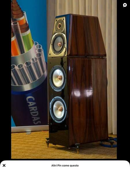

ernesto14 Inviato 1 Aprile 2024 Condividi Inviato 1 Aprile 2024 Per le mie Egglestone isabel mi servono delle basi suonanti. Utilizzando il cross cabre 45, e ampli dedicato, sarebbero anche autonome. In numero di 2, una sotto ogni diffusore. Faccio prima a dire che mi piacciono come idea ispiratrice le watt /puppy (oggi sasha v), di Wilson. Ma vorrei spendere meno, con qualche piccola rinuncia, diciamo non oltre 1/10 tutto compreso. . Considerando che i satelliti ce li ho, il secondo finale lo trovo, ..., max 1000 euro, meglio 500. La progettazione e costruzione dei due sub, (che di questo alla fine si tratta), dovrebbe essere un lavoro sartoriale, cucito addosso alla stanza in cui andranno a collocarsi. Stanza piccola, di attuali 12 mq, eventuali futuri 14 mq, inglobando un attiguo terrazzino. Non pretendo che sia un lavoro definitivo, quanto piuttosto un canovaccio evoluto, su cui lavorare. Io di mio la vedo così. Due manufatti da 40 a max 70 litri, utilizzando 1 woofer da 20 cm, max 25, ma anche 16, 18, eventualmente in numero di 2 per diffusore. Come materiale legno di pino/abete, o mdf, di spessore generoso, di 3/4 centimetri. Al momento pensavo a misure esterne di 25 x 35/40, h di ca. 60 cm. Questa è la premessa. Se qc avesse già qc di pronto da cui partire ( o per sommo c..o da copiare tout court !), potrebbe darmi spunti e consigli che sarebbero molto apprezzati. Link al commento https://melius.club/topic/19457-basi-attive-x-bookshelves-watt-puppy-dreamin%E2%80%99/ Condividi su altri siti Altre opzioni di condivisione...

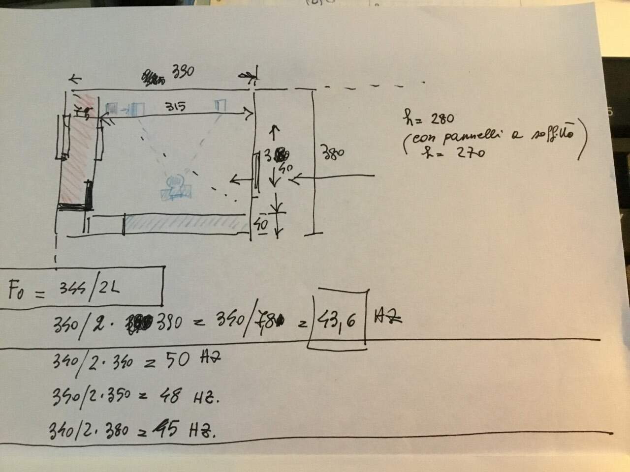

ernesto14 Inviato 3 Aprile 2024 Autore Condividi Inviato 3 Aprile 2024 Torno sulla terra e parto dalle misure della stanza. Io ricavo un risultato di minima frequenza disponibile nella configurazione attuale di 12 mq, fra 45 e 50 hz. Nel caso riuscissi ad ampliare la metratura a 14 mq, la frequenza di cui sopra diventerebbe di 43 hz. Volendo essere ottimista, lavorerò su questa. Ridimensiono le misure degli altoparlanti per le casse da costruire, in quanto già un 8” , o anche un 6,5”, con minima frequenza sui 40 hz, potrebbero fare al mio caso. Al momento adocchio i nuovi Ciare HSG, sia 200 che 160, quelli da 4 ohm, i cui dati danno una F di 38/39 per entrambi. Vengono rispettivamente 151 e 108 euro per singolo esemplare. Link al commento https://melius.club/topic/19457-basi-attive-x-bookshelves-watt-puppy-dreamin%E2%80%99/#findComment-1160733 Condividi su altri siti Altre opzioni di condivisione...

ernesto14 Inviato 3 Aprile 2024 Autore Condividi Inviato 3 Aprile 2024 Rispetto alle Wilson, queste Joseph audio paiono più domestiche. Link al commento https://melius.club/topic/19457-basi-attive-x-bookshelves-watt-puppy-dreamin%E2%80%99/#findComment-1160764 Condividi su altri siti Altre opzioni di condivisione...

ernesto14 Inviato 4 Aprile 2024 Autore Condividi Inviato 4 Aprile 2024 Il proposito sarebbe anche quello di realizzare, nel tempo, più manufatti, con diversi altoparlanti, diverse misure, e anche diversi principi di funzionamento. Ad es., sospensione pneumatica, bass reflex, carico asimmetrico, ecc. Iniziando dal più semplice e meno costoso, (almeno a priori), cioè il woofer da 16 cm, in cassa chiusa, di misure vicine a quelle dei satelliti, che corrisponde al litraggio minore. Però pensandoci, al momento, step 0, il più semplice e meno costoso sarebbe utilizzare un box già fatto, tipo le advent 1, che hanno un woofer da 25 cm, (stesso woofer delle loudspeaker, già impiegato, se non sbaglio, nelle dalquist 10), chiaramente bypassando il filtro di quel diffusore, in modo da collegare il solo woofer. Poi, rispetto alle watt/puppy e joseph audio, di cui ho già postato le immagini, occorre prendere in considerazione un’altra variabile, che è quella del woofer non frontale, ma di lato. A questo riguardo, le merak/sheritan di rockport tech nella prima serie avevano il woofer frontale, nella II serie l’hanno messo di lato. Non a caso suppongo. Link al commento https://melius.club/topic/19457-basi-attive-x-bookshelves-watt-puppy-dreamin%E2%80%99/#findComment-1161778 Condividi su altri siti Altre opzioni di condivisione...

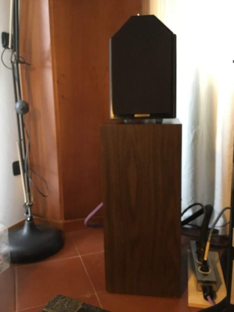

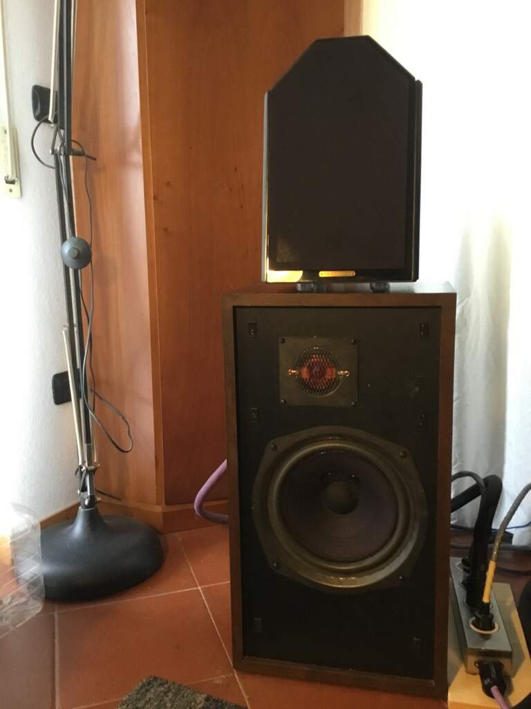

ernesto14 Inviato 8 Aprile 2024 Autore Condividi Inviato 8 Aprile 2024 Il 4/4/2024 at 13:49, ernesto14 ha scritto: A questo riguardo, le merak/sheritan di rockport tech nella prima serie avevano il woofer frontale, nella II serie l’hanno messo di lato. Per iniziare ho pensato di utilizzare le advent loudspeaker ( versione economica new ), diffusore storico, con woofer da 25 cm. Altezza del diffusore 66 cm. Viene data per una f3 a 35/37 hz. Ho bypassato il filtro collegando il solo woofer. Oibo’, speravo meglio. Il basso è monocorde. Quando entra si sente, ma non si riesce a entrarci dentro, a leggere le modulazioni interne, è piuttosto un TUM, un Boom. Link al commento https://melius.club/topic/19457-basi-attive-x-bookshelves-watt-puppy-dreamin%E2%80%99/#findComment-1166168 Condividi su altri siti Altre opzioni di condivisione...
ernesto14 Inviato 8 Aprile 2024 Autore Condividi Inviato 8 Aprile 2024 Sulla scorta dell’esempio del rockport sheritan, provo a orientarle diversamente, mettendo i woofers all’esterno. Da subito meglio. Con il woofer davanti, quando il basso entra ruba la scena, troppo. Riporto il selettore di livello del cabre 45 ( sempre settato a 145 hz), flat. Meglio, molto meglio. ( Per la verità anche l’estetica mi pare migliore, ma sinceramente è l’ultimo fra i miei criteri di scelta). Dopo alcuni cd di vario genere, inserisco nel lettore Mingus, “tijuana moods”. Non c’è male direi, il basso del maestro si sente, potente, tranne il fatto che, a naso, mi sembra che la qualità del satellite ( e delle frequenze a lui assegnate), sia decisamente migliore, come qualità, rispetto al loudspeaker. Questo è un punto cruciale, sul quale intendo soffermarmi, anche per dar modo all’orecchio (le mie) di abituarsi, e magari vedere meglio la situazione. Al momento non utilizzo aiuti esterni, tipo programmi sull’iPad, o microfono + rew ( che sarebbe anche una novità per me). Mi pare che la situazione, cioè il mi piace non mi piace, si stagli davanti a me in modo abbastanza chiaro. Link al commento https://melius.club/topic/19457-basi-attive-x-bookshelves-watt-puppy-dreamin%E2%80%99/#findComment-1166197 Condividi su altri siti Altre opzioni di condivisione...

ernesto14 Inviato 8 Aprile 2024 Autore Condividi Inviato 8 Aprile 2024 La musica viene riprodotta in maniera gradevole. Alterno Jaco Pastorius a Captain Hume. Il basso può essere riprodotto meglio. Abbasso di una tacca il livello dei bassi. Rifletto un attimo circa il fatto che i woofers delle loudspeakers sono fermi in soffitta da una decina di anni. Già è troppo che il foam sia intatto. Diamogli un po’ di tempo per scaldarsi. Magari con i the cure (seventeen seconds). Qui la batteria di fondo è monocorde di suo, vincere è facile. Link al commento https://melius.club/topic/19457-basi-attive-x-bookshelves-watt-puppy-dreamin%E2%80%99/#findComment-1166284 Condividi su altri siti Altre opzioni di condivisione...
