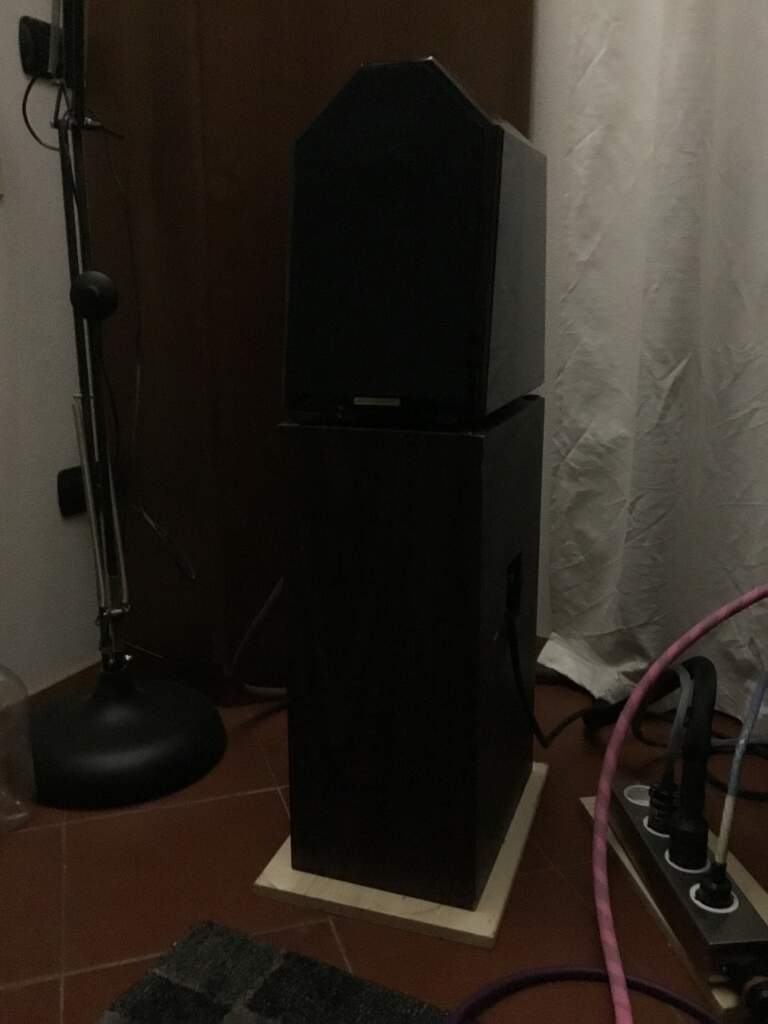

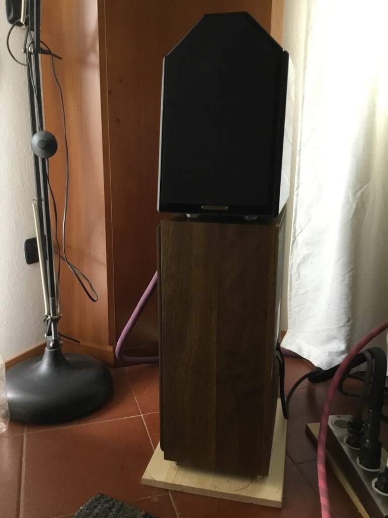

ernesto14 Inviato 20 Aprile 2024 Autore Condividi Inviato 20 Aprile 2024 come si evince dalla foto allegata, non sono rimasto fermo alle advent loudspeaker, provando questa volta un woofer da 20 cm, il ciare hw 203, costo netto 64 euro cadauno, montato su una cassa di dimensioni in linea con le Isabel, h = 53 cm. Quindi in pratica sono passato da una cassa da 40 litri ad una da 25, e il woofer da 25 cm a 20. Il risultato, stante il volume della stanza dedicata alla musica, di poco più di 30 mc, a fronte di un’area di ca. 12 mq, ( e questi dati relativi alla stanza sono il metro con cui misurare tutto il resto, nel senso che sono il giudice e insieme il limite di qualunque prova io possa fare), mi sembra più soddisfacente. I woofers advent hanno un sound che incontra i miei gusti, secco, direi anche neutro, ma con quel litraggio diventavano difficili da gestire. I woofers ciare, più modesti come dimensioni, in una cassa anch’essa più modesta, e collocati a ca 20 cm dal pavimento, di fatto non fanno sentire il basso monocorde, si integrano molto bene con i satelliti, con i livelli del cabre su flat. La connotazione dei bassi che viene proposta all’ascolto vira verso il morbido, l’arrotondato, anche a fronte di una accresciuta quantità di informazioni che vengono restituite. Potrei dire che è un basso educato. Con il suo perché. Innanzitutto perché si collega benissimo con i satelliti, e questo non è poco. Ma potrebbe non piacere a chi preferisce un suono più neutro, capace di essere più diretto e cattivo. Al momento questa soluzione rimane sotto osservazione ( ascolto ). (Per risparmiare tempo, il woofer ciare non è stato collegato direttamente, ma passando dal suo filtro. Sicuramente questo influisce sul risultato finale. Quanto lo potrei scoprire solo scollegando il woofer dal filtro.) Intanto sto pensando al woofer advent in un litraggio da 25 ( cioè le advent 1). Link al commento https://melius.club/topic/19457-basi-attive-x-bookshelves-watt-puppy-dreamin%E2%80%99/page/2/#findComment-1177481 Condividi su altri siti Altre opzioni di condivisione...

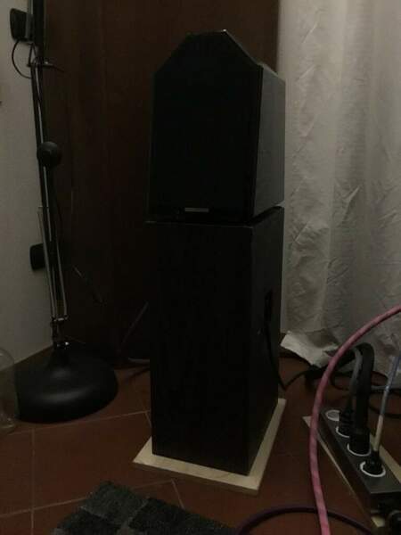

ernesto14 Inviato 21 Aprile 2024 Autore Condividi Inviato 21 Aprile 2024 Ecco le advent 1. Stesso woofer da 10” delle loudspeaker, ma in un diffusore da 25 litri. Le misure per fungere da base per le Isabel sono perfette ( con i woofers sui lati esterni, come da foto. ) Rispetto alla prova precedente, con i ciare hw203, le cose sono cambiate in meglio. Soprattutto è sparito il suono morbidoso. Il basso si sente, e, rispetto alla prova con le advent loudspeaker, si inserisce meglio nella stanza, pur se ancora alcuni suoni bassi sono poco definiti e insoddisfacenti. Memore della prova con le loudspeaker, ho capovolto il diffusore, al fine di tenere il woofer più distanziato dal pavimento. Devo ancora scollegare il woofer dal filtro e collegarlo direttamente ai morsetti. Credo possa solo migliorare. In merito al ciare hw203, credo si tratti di un mid-woofer. Meglio per il ruolo di sub dovrebbe essere il ciare hw202, che ha una risonanza più bassa ( a parte l’utilizzo di un vero altoparlante dedicato). Per tornare invece alle advent 1, la prova più significativa mi è sembrata quella con il cd “Joy division, unknown pleasures “, dove il confronto con i satelliti da soli fa risaltare la necessità dell’apporto del sub al fine di una maggiore completezza del messaggio sonoro, ancorché, come dicevo sopra, ci sia il bisogno di intervenire a livello di tuning, in maniera specifica su alcune frequenze, nel caso risulti una cosa fattibile. 1 Link al commento https://melius.club/topic/19457-basi-attive-x-bookshelves-watt-puppy-dreamin%E2%80%99/page/2/#findComment-1178679 Condividi su altri siti Altre opzioni di condivisione...

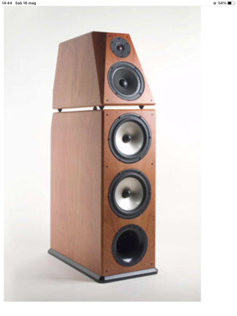

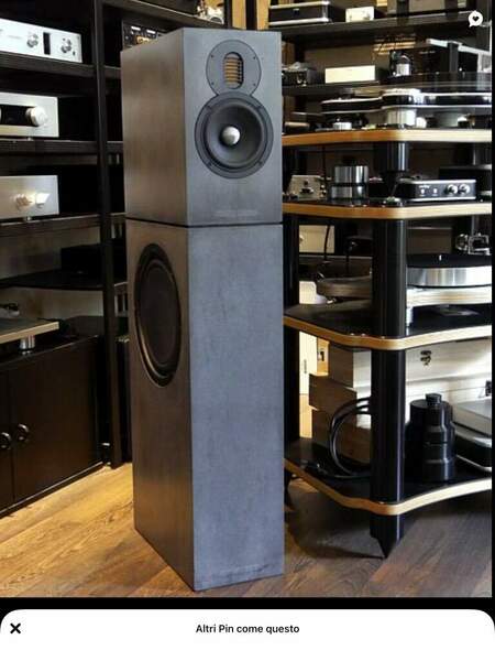

ernesto14 Inviato 23 Aprile 2024 Autore Condividi Inviato 23 Aprile 2024 14 ore fa, ernesto14 ha scritto: Ma le devi prendere come sono. Col sistema con sub separato invece il sub lo adegui. Ad es. questo diffusore, non troppo dissimile dalle Ew oso come impostazione, ma strutturato su due componenti separate. Modestamente, io sono allo step successivo: una volta che ho un satellite di soddisfazione, la base la conformo alla stanza, eventualmente scegliendo fra più soluzioni diverse predefinite. Che dire di questa accoppiata sub + satellite ? Alla vista direi interessante 🤔, poi certo occorre passare all’ascolto. In questo caso gli altoparlanti per i bassi sono stati pensati dietro, probabilmente per sfruttare il rinforzo offerto dal muro posteriore. Bisognerebbe chiedere a qualcuno esperto del suono delle piccole bbc, se l’aiuto del sub sia in ultima analisi positivo all’ascolto. Per quanto concerne le piccole Egglestone io ritengo che una base sub attiva vada a colmare una lacuna a mio giudizio avvertibile nell’utilizzo del solo satellite, permettendo a quel diffusore di arrivare ad un livello di soddisfazione superiore. Link al commento https://melius.club/topic/19457-basi-attive-x-bookshelves-watt-puppy-dreamin%E2%80%99/page/2/#findComment-1179692 Condividi su altri siti Altre opzioni di condivisione...

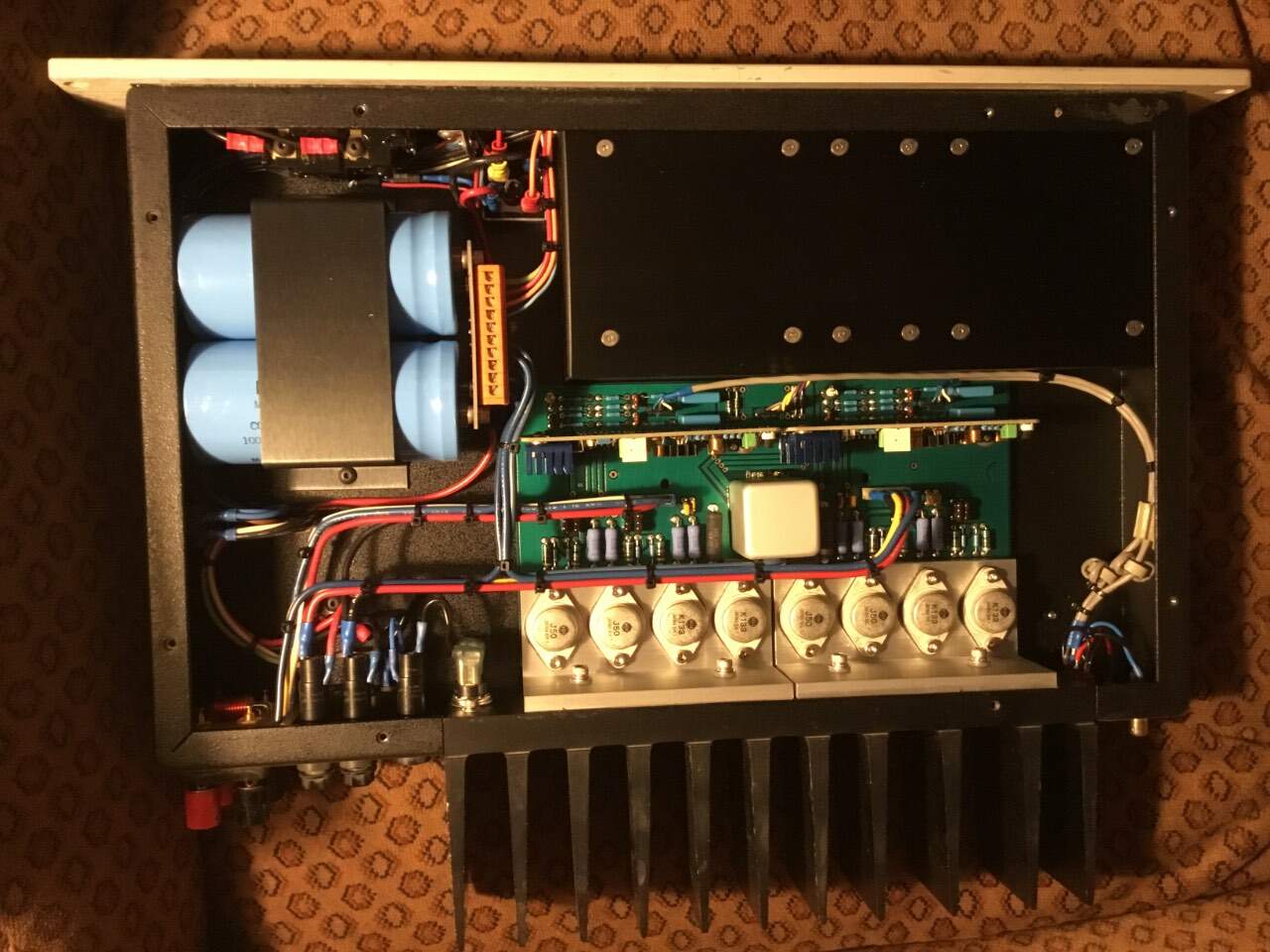

ernesto14 Inviato 18 Maggio 2024 Autore Condividi Inviato 18 Maggio 2024 Preciso: quello che ronza oltre il lecito è il finale, spectral dma50. Tolto il ronzio, per il resto va benissimo, trasparente e veloce quanto basta, neutrale, confrontato con il quad 306 spinge l’asticella del buon suono un poco più alto, insieme al costo. A volere essere esigenti, come unico appunto, i connettori di potenza, i classici standard, potevano essere più curati e più distanziati. Quando si fanno prove, cambiando i componenti, i cavi ecc., i connettori diventano importanti, essendo in grado se fatti bene di facilitarti le operazioni, o al contrario di renderti la vita difficile. Ad es., le advent accettano solo le forcelle e il cavo non terminato. Link al commento https://melius.club/topic/19457-basi-attive-x-bookshelves-watt-puppy-dreamin%E2%80%99/page/2/#findComment-1202631 Condividi su altri siti Altre opzioni di condivisione...
