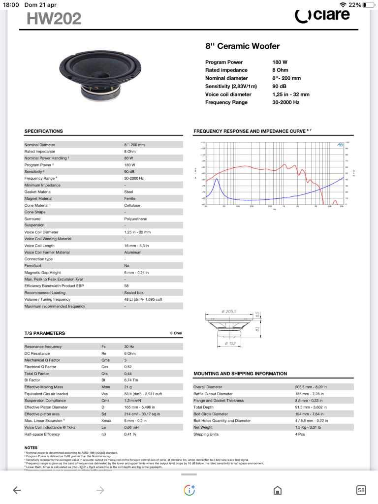

ernesto14 Inviato 16 Giugno 2024 Autore Condividi Inviato 16 Giugno 2024 9 ore fa, ortcloud ha scritto: Due Ciare potrebbero essere collegati in push pull Perfetto. Ma a quel punto, rispetto all’utilizzo di un solo woofer, teoricamente, i due ciare 202 in pushpull , che cosa apporterebbero in più o di diverso ? (Es., viene raddoppiata l’area di emissione e il conseguente livello in db; e/oppure scende la risposta in frequenza del sistema, ecc. ). Poi chiaramente una prova sul campo sarebbe opportuna, ma altrettanto chiaramente comporta dei costi, del tempo. Se ci fosse già una sufficiente esperienza dell’argomento questo aiuterebbe. Link al commento https://melius.club/topic/19457-basi-attive-x-bookshelves-watt-puppy-dreamin%E2%80%99/page/3/#findComment-1226223 Condividi su altri siti Altre opzioni di condivisione...
ortcloud Inviato 16 Giugno 2024 Condividi Inviato 16 Giugno 2024 @ernesto14 L'uso di 2 woofer in push-pull consente un'estensione notevole a bassa frequenza ci sono n rete articoli relativi oppure progetti di autocostruzione su TNT audio (il trentino) attenzione alla banda passante: arriva solo a 85 Hz. oppure il decino sempre su TNT con woofer 16 cm sempre Ciare: anni fa ne realizzai un paio con grandi risultati. quest'ultimo arriva a -3dB a 105 Hz. L'architetto Viappani ne illustrò la teoria nei suoi famosi volumi. Link al commento https://melius.club/topic/19457-basi-attive-x-bookshelves-watt-puppy-dreamin%E2%80%99/page/3/#findComment-1226290 Condividi su altri siti Altre opzioni di condivisione...

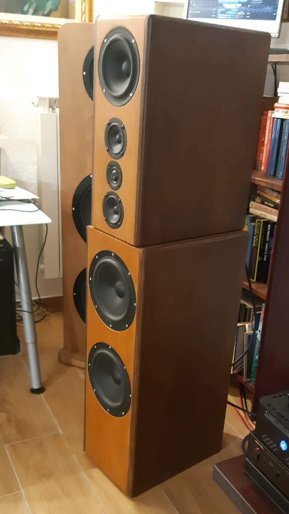

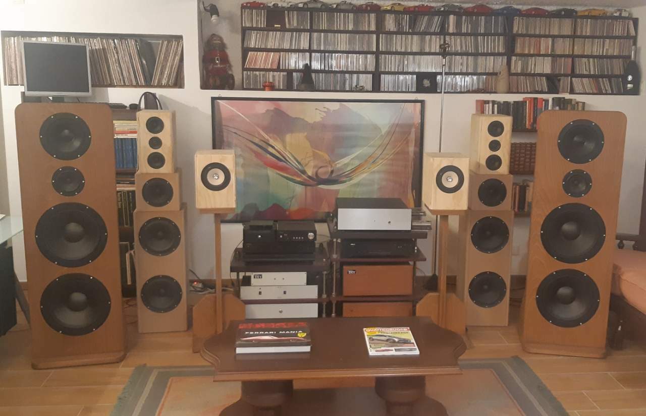

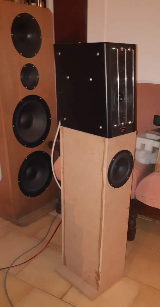

ernesto14 Inviato 4 Luglio 2024 Autore Condividi Inviato 4 Luglio 2024 Dopo le belle immagini della watt/puppy si rende opportuno ritornare sul pezzo, un poco più prosaico e meno performante, rispetto al gioiello usa. 🇺🇸 Ho il vago sospetto che passerò l’estate in compagnia delle basi advent 1, che come muletto mi consentono di fare esperienze a costo zero. Tuttavia il work in progress va avanti, almeno sul piano concettuale. Tengo fermo il fatto che le basi non debbano scendere in basso oltre i 38/40 hz, (a spanna), per i motivi esposti in precedenza e collegati alle caratteristiche della stanza. Inoltre, attesa la mia obiettiva ignoranza in materia, vedo che la scelta della sospensione pneumatica si rende quasi d’obbligo, per non dover affrontare, con il bass reflex, problemi troppo grandi. Allora, tenuto conto dell’ altoparlante di elezione, ciare hw 202, nel numero di 1 o 2 per diffusore, e che questi potrebbero avere le misure delle advent (23 x 36 x 56), realizzati con tavole di legno dello spessore di ca 2/3 cm, rimane da calcolare la f0 e la f-3 del manufatto. Unisco le specifiche dell’ altoparlante, sperando che qualche anima buona e in possesso delle cognizioni de quo possa fare i calcoli necessari e cortesemente postarli. Link al commento https://melius.club/topic/19457-basi-attive-x-bookshelves-watt-puppy-dreamin%E2%80%99/page/3/#findComment-1239238 Condividi su altri siti Altre opzioni di condivisione...
