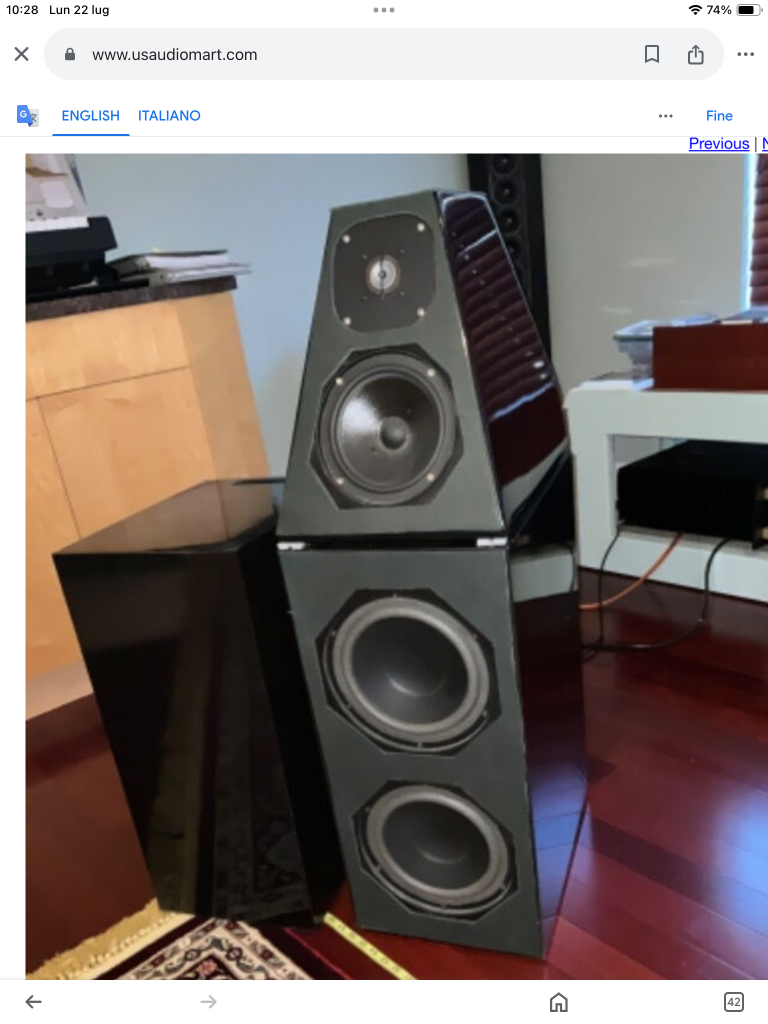

ernesto14 Inviato 22 Luglio 2024 Autore Condividi Inviato 22 Luglio 2024 Anche la rivista hifinews è uscita con un articolo sulle nuove watt/puppy. A firma di ken kessler. Il quale chiaramente termina l’articolo con un : “this is my final reference”. In buona sostanza egli dice che le nuove watt/puppy hanno gli stessi ap delle sasha V, in un mobile più piccolo, e che nelle normali abitazioni con impianti meno che top fra i due diffusori un normale utente non percepisce le differenze. Anzi, per le sasha non basta avere un portafoglio più gonfio, occorre anche una stanza e un impianto all’altezza. Peccato che l’articolista non entri nel merito tecnico delle nuove watt/puppy, che sarebbe stato l’unico apporto veramente interessante. Ad esempio poteva parlare del filtro, quali tagli, ecc. Omertà assoluta. Non mi rimane che postare qualche foto. Ed una chicca forse sconosciuta: la cassetta senza altoparlanti che funge da base della watt 3, si chiama Gibraltar, ed era appunto una cassa (vuota?), poi sostituita dal puppy. Purtroppo le altre foto eccedono i limiti consentiti e sono rimaste nell’archivio. Link al commento https://melius.club/topic/19457-basi-attive-x-bookshelves-watt-puppy-dreamin%E2%80%99/page/4/#findComment-1252322 Condividi su altri siti Altre opzioni di condivisione...
