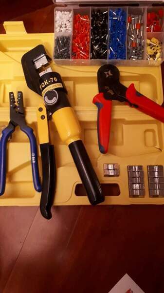

M.B. Inviato 3 Aprile 2024 Condividi Inviato 3 Aprile 2024 47 minuti fa, davenrk ha scritto: Dal contatore ENEL o da quello interno casa? Il contatore Enel è in casa. Sotto di esso c'è il quadro elettrico. Nel quadro elettrico ci sono, tra gli altri, due interruttori magnetotermico/differenziale (integrato) connessi ognuno ad un cavo FR20HH2R (450-750V) Prysmian Screenflex S2 4x2,5mm² con conduttori accoppiati in modalità anti-induttiva. Per ogni cavo, ognuno posto sotto traccia all'interno di un proprio corrugato da 40mm, corre parallelo un conduttore unipolare di messa a terra da 6mm² (N07G9-K). Le prese schuko che servono l'impianto si connettono a stella alle linee mediante crimpatura. N.B. Ricordo che le norme vigenti prescrivono che il conduttore di messa a terra abbia sezione pari o superiore ai conduttori di fase e neutro. Almeno fino a 16mm², ma questa è un'altra storia... Link al commento https://melius.club/topic/19478-cambio-contratto-fornitura-corrente/page/2/#findComment-1160481 Condividi su altri siti Altre opzioni di condivisione...
