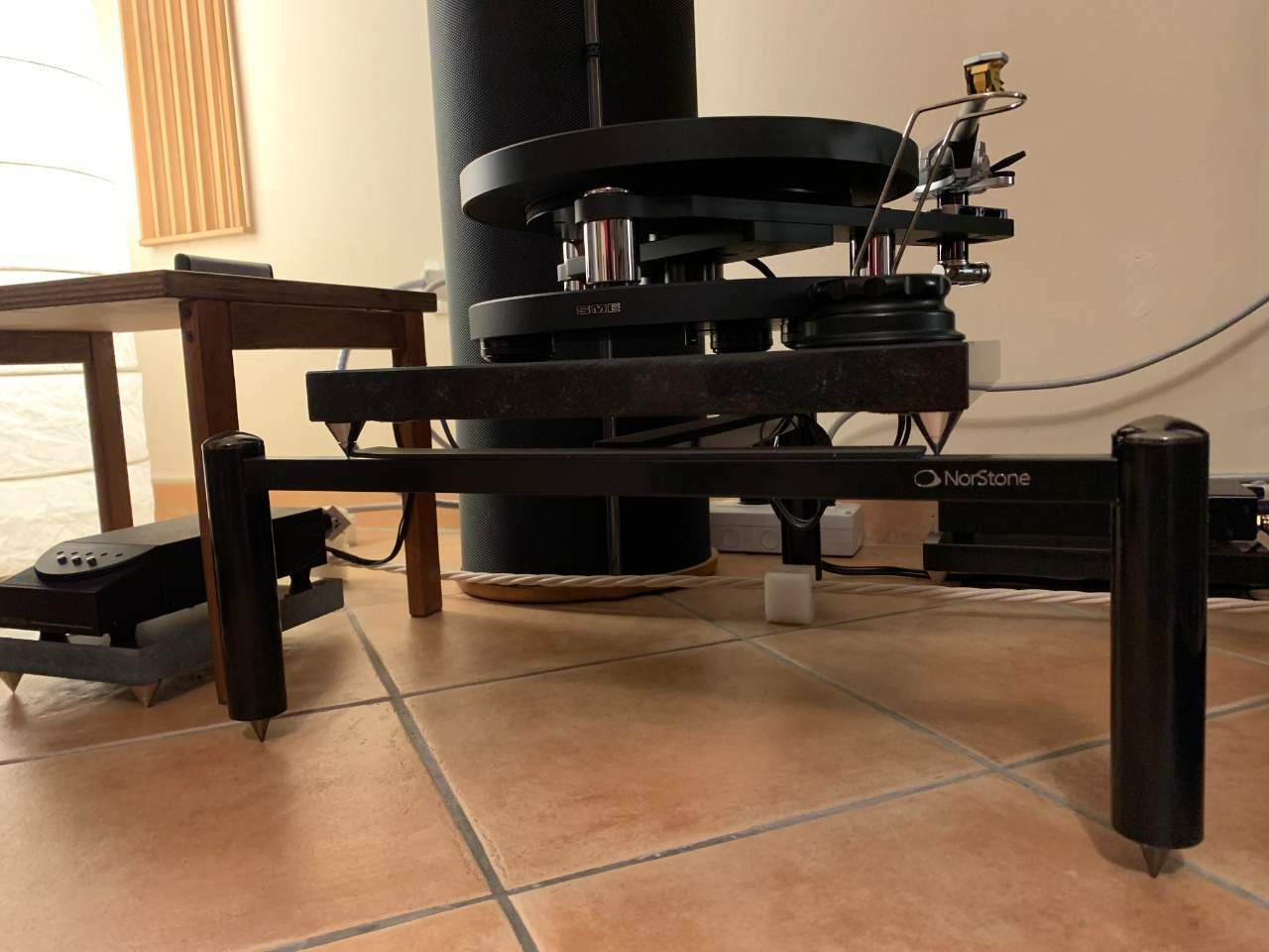

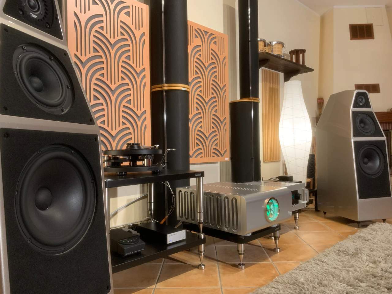

Berico Inviato 5 Aprile 2024 Condividi Inviato 5 Aprile 2024 8 ore fa, veidt ha scritto: E' lo Stabbl AV con ben 6 piedi. I piedi sono stati riempiti con sabbia di fiume. un grande no per un giradischi. soprattutto per giradischi leggeri. Link al commento https://melius.club/topic/19494-giradischi-i-woofers-si-muovono-quando-cammino-vicino-al-diffusore-non-%C3%A8-una-reazione-esagerata/page/7/#findComment-1163198 Condividi su altri siti Altre opzioni di condivisione...
PietroPDP Inviato 6 Aprile 2024 Condividi Inviato 6 Aprile 2024 17 ore fa, veidt ha scritto: @PietroPDP Si anche secondo me il Solidsteel con unica struttura in pieno acciaio è migliore....inoltre i piani sono separati per singola elettronica con punte. Ma mi serviva un tavolino più grande che si sviluppasse in verticale e non torno indietro. A questo punto non mi resta che la mensola a muro. Boh alzo le mani, se ti sei reso conto di aver peggiorato il suono è un ocntrosenso, il tavolino è molto importante per un buon ascolto, se ti da questi problemi onestamente non accetterei compromessi, anche perchè quello che perdi li non lo recuperi con nulla, oltretutto vetro e Hi Fi non vanno a braccetto. Perdonami, ma non la vedo una scelta sensata. Possibile che non c'era un tavolino migliore con le misure che ti servivano? Il vetro è esteticamente bello e anche molto fino come spessore confronto al legno, però poi è bello, ma non balla. Consiglio spassionato, poi vedi tu. Link al commento https://melius.club/topic/19494-giradischi-i-woofers-si-muovono-quando-cammino-vicino-al-diffusore-non-%C3%A8-una-reazione-esagerata/page/7/#findComment-1163601 Condividi su altri siti Altre opzioni di condivisione...
PietroPDP Inviato 6 Aprile 2024 Condividi Inviato 6 Aprile 2024 19 ore fa, niar67 ha scritto: Visto il problema di @veidt,o torna al tavolino di prima,visto che non presentava il problema,oppure mettere una mensola apposita,magari studiata con un fabbro,a muro con,diciamo,quattro tasselli?a mio giudizio si risolve il problema,ribadisco,l'importante è che il muro sia un portante o un perimetrale e non una tramezza in mattone forato da 10cm,dico studiata con un fabbro perché si spende meno che prendere le mensole "audiofile" e può essere fatta specificatamente con un risultato estetico/funzionale appagante. Saluti Andrea Come gli ho scritto sopra, se il tavolino di prima non dava nessun problema e questo lo dà al giradischi, ok con la mensola risolve il problema del gira, ma se il tavolino è ballerino ne risentono anche le altre elettroniche. Ovviamente sul gira il difetto è macroscopico, sulle elettroniche si avvertirà molto meno, ma sarà avvertibile, ecco perchè gli consigliavo di pensare ad altre soluzioni. Link al commento https://melius.club/topic/19494-giradischi-i-woofers-si-muovono-quando-cammino-vicino-al-diffusore-non-%C3%A8-una-reazione-esagerata/page/7/#findComment-1163602 Condividi su altri siti Altre opzioni di condivisione...
Ospite Inviato 6 Aprile 2024 Condividi Inviato 6 Aprile 2024 1 ora fa, PietroPDP ha scritto: Boh alzo le mani, se ti sei reso conto di aver peggiorato il suono è un ocntrosenso, il tavolino è molto importante per un buon ascolto, se ti da questi problemi onestamente non accetterei compromessi, anche perchè quello che perdi li non lo recuperi con nulla, oltretutto vetro e Hi Fi non vanno a braccetto. Perdonami, ma non la vedo una scelta sensata. Possibile che non c'era un tavolino migliore con le misure che ti servivano? @PietroPDP Che sei proprio tu a farmi la predica visto che sei tavolinoscettico, visto che usi un tavolino antidiluviano probabilmente di un tuo trisavolo (come si evince da una foto che pubblicasti) ma sai non è che i negozi ti permettono di provare anche i tavolini, ma t'immagini? Te lo porti a casa, lo monti magari graffiandolo pure; poi lo smonti e lo riporti indietro dicendo che la testina balla Norstone è conosciuta come un'ottima azienda che costruisce tavolini di qualità apprezzati nell'ambito highend, non è un tavolino preso all'Ikea; certo non costano l'ira di Dio a consigliarmi questo tavolino è stato Di Prinzio in persona, quindi io che ne potevo sapere che non andava bene con il giradischi? Ormai è fatta, il tavolino l'ho preso, è stabile, esteticamente mi piace, ha le misure e i ripiani che volevo; facile che il problema è proprio il vetro temperato; se non va in sinergia con il giradischi io non posso farci nulla, monto quest'ultimo su una mensola e pace. Link al commento https://melius.club/topic/19494-giradischi-i-woofers-si-muovono-quando-cammino-vicino-al-diffusore-non-%C3%A8-una-reazione-esagerata/page/7/#findComment-1163606 Condividi su altri siti Altre opzioni di condivisione...
scroodge Inviato 6 Aprile 2024 Condividi Inviato 6 Aprile 2024 7 ore fa, veidt ha scritto: monto quest'ultimo su una mensola e pace. Così facendo si libera anche il ripiano superiore dove magari, potendo, si potrebbe posizionare il pre-phono e potendo installare la mensola a muro nelle vicinanze, realizzare una connessione giradischi-phono ultracorta. Link al commento https://melius.club/topic/19494-giradischi-i-woofers-si-muovono-quando-cammino-vicino-al-diffusore-non-%C3%A8-una-reazione-esagerata/page/7/#findComment-1163767 Condividi su altri siti Altre opzioni di condivisione...

scroodge Inviato 8 Aprile 2024 Condividi Inviato 8 Aprile 2024 @veidt Tu dimentichi che sei in un forum C'è sempre qualcuno che sa cosa hai tu in testa, e come funzionano le cose a casa tua. Meglio di te.😉 E' accaduto anche a me in un topic del mese scorso. Un paio di forumer erano convinti, loro, di conoscere il motivo recondito per cui io l'avesso aperto. IT: imho, non crucciarti troppo delle fattezze o dei materiali della mensola a muro, la differenza la fa.... il muro! Link al commento https://melius.club/topic/19494-giradischi-i-woofers-si-muovono-quando-cammino-vicino-al-diffusore-non-%C3%A8-una-reazione-esagerata/page/7/#findComment-1166150 Condividi su altri siti Altre opzioni di condivisione...
