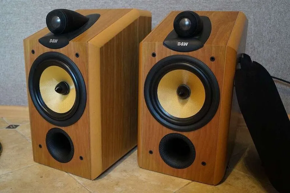

ernesto62 Inviato 4 Aprile 2024 Condividi Inviato 4 Aprile 2024 Avrei la possibilità di prendere dei diffusori da stand ,nuovi come resto di magazzino , quindi imballati e mai usati. Sono stati provati solo per verificarne il loro funzionamento . Non sono un esperto di elettronica ma un piccolo dubbio mi coglie se nel frattempo tutti questi anni di inutilizzo i componenti interni ,crossover e Condensatori non sono più efficenti . Potete darmi qualche indicazione?grazie Link al commento https://melius.club/topic/19504-diffusori-fermi-da-pi%C3%B9-di-20-anni/ Condividi su altri siti Altre opzioni di condivisione...
luke_64 Inviato 4 Aprile 2024 Condividi Inviato 4 Aprile 2024 @ernesto62 Più che dei crossover dovresti preoccuparti degli altoparlanti. Se sono rimasti imballati, quindi al riparo da polvere e luce, sia le sospensioni in gomma che il trattamento delle cupole dei tweeter dovrebbero essere in buono stato, altrimenti è meglio controllare di persona prima di comperarli. Se dovessero essere danneggiati, trovare dei rimpiazzi è difficile e oneroso. Il crossover invece necessita solamente della sostituzione degli eventuali condensatori elettrolitici, e questo è molto più semplice ed economico da fare. Personalmente ho rimesso in funzione dei vecchi diffusori (circa 40 anni) che sono rimasti in magazzino per oltre 20 anni. Ho solamente sostituito i condensatori e sono ripartiti come nulla fosse. Link al commento https://melius.club/topic/19504-diffusori-fermi-da-pi%C3%B9-di-20-anni/#findComment-1161981 Condividi su altri siti Altre opzioni di condivisione...
ernesto62 Inviato 4 Aprile 2024 Autore Condividi Inviato 4 Aprile 2024 @luke_64 grazie per il tuo contributo. Purtroppo sono lontani . Dalle foto esternamente sembrano ok. Il venditore mi dice sono una rimanenza di magazzino di un ex negozio ed erano ancora dentro gli imballi , usciti solo per restare se il funzionamento fosse tutto ok. Quindi mi dici che si dovrebbero cambiare alcuni componenti interni ? Link al commento https://melius.club/topic/19504-diffusori-fermi-da-pi%C3%B9-di-20-anni/#findComment-1161998 Condividi su altri siti Altre opzioni di condivisione...
Giannimorandi Inviato 4 Aprile 2024 Condividi Inviato 4 Aprile 2024 Se sono le b&w in foto non hanno condensatori elettrolitici nel crossover ed hanno i bordi dei woofers in gomma non in foam quindi problemi non ne hanno unica cosa avrebbero bisogno di rodaggio quindi appena collegate potrebbero spaventare per la timbrica non tanto corretta e mancanza di bassi ma si slegheranno col tempo. Ci sono esemplari di b&w in giro con 30anni più di quelle e vanno alla grande Link al commento https://melius.club/topic/19504-diffusori-fermi-da-pi%C3%B9-di-20-anni/#findComment-1162046 Condividi su altri siti Altre opzioni di condivisione...
ernesto62 Inviato 4 Aprile 2024 Autore Condividi Inviato 4 Aprile 2024 @Giannimorandi grazie mille anche a te. Si , sono queste che si vedono in foto . le CDM 1 NT . Diciamo quindi circa una trentina di ore di rodaggio ? Quindi ci sono due cose a favore ; niente elettrolitici e niente foam . Però mi resta il punto interrogativo se i Condensatori visto l'inutilizzo circa 20 anni se non qualche cosa in più possa essere deleterio proprio su questi componenti Link al commento https://melius.club/topic/19504-diffusori-fermi-da-pi%C3%B9-di-20-anni/#findComment-1162070 Condividi su altri siti Altre opzioni di condivisione...
luke_64 Inviato 4 Aprile 2024 Condividi Inviato 4 Aprile 2024 @ernesto62 confermo quanto già detto. Quel modello ha solo un condensatore in polipropilene e le sospensioni in gomma. La cupola è metallica, quindi non trattata. Le probabilità che funzionino bene sono molto alte. Link al commento https://melius.club/topic/19504-diffusori-fermi-da-pi%C3%B9-di-20-anni/#findComment-1162083 Condividi su altri siti Altre opzioni di condivisione...
ernesto62 Inviato 4 Aprile 2024 Autore Condividi Inviato 4 Aprile 2024 Molto bene @luke_64 . Mi state dando un notevole aiuto. , grazie veramente .....Perdonami però la mia l'ignoranza e curiosità i Condensatori in polipolipropilene allora non soffrono più di tanto di quel tempo inutilizzati? Link al commento https://melius.club/topic/19504-diffusori-fermi-da-pi%C3%B9-di-20-anni/#findComment-1162090 Condividi su altri siti Altre opzioni di condivisione...
Giannimorandi Inviato 4 Aprile 2024 Condividi Inviato 4 Aprile 2024 @ernesto62 no non invecchiano almeno non quanto noi purtroppo loro ci sopravviveranno Link al commento https://melius.club/topic/19504-diffusori-fermi-da-pi%C3%B9-di-20-anni/#findComment-1162316 Condividi su altri siti Altre opzioni di condivisione...
Giannimorandi Inviato 4 Aprile 2024 Condividi Inviato 4 Aprile 2024 @ernesto62 dopo una trentina di orette dovrebbero cominciare a suonare ma dopo un centinaio di ore si possono considerare fuori dal rodaggio Link al commento https://melius.club/topic/19504-diffusori-fermi-da-pi%C3%B9-di-20-anni/#findComment-1162320 Condividi su altri siti Altre opzioni di condivisione...

mastergiven Inviato 4 Aprile 2024 Condividi Inviato 4 Aprile 2024 @ernesto62 che modello é? Molto belle, sembrano di massello. Link al commento https://melius.club/topic/19504-diffusori-fermi-da-pi%C3%B9-di-20-anni/#findComment-1162367 Condividi su altri siti Altre opzioni di condivisione...

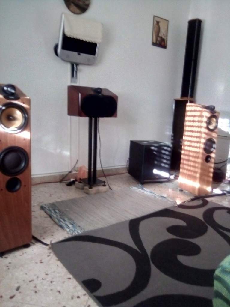

ernesto62 Inviato 4 Aprile 2024 Autore Condividi Inviato 4 Aprile 2024 @mastergiven B&W CDM 1 Nautilus. Ho già quelle da pavimento e il centrale , per formare un multicanale di buona qualità. È un sistema che ho avuto nei primi anni 2000 ed era eccezionale Link al commento https://melius.club/topic/19504-diffusori-fermi-da-pi%C3%B9-di-20-anni/#findComment-1162382 Condividi su altri siti Altre opzioni di condivisione...
ernesto62 Inviato 4 Aprile 2024 Autore Condividi Inviato 4 Aprile 2024 Andrebbero ad aggiungersi ai frontali e centrale degli stessi modelli . In realtà avevo anche pensato di fare sia frontali sia i surround anche uguali con il modello CDM 7 NT , ma mi ha fermato il piccolo spazio dovuto alle limitazioni geometriche della stanza. Inoltre considerando le CDM 1 NT come ho spiegato li avevo so già la loro gran qualità e allora per logica andrei dritto su queste Link al commento https://melius.club/topic/19504-diffusori-fermi-da-pi%C3%B9-di-20-anni/#findComment-1162388 Condividi su altri siti Altre opzioni di condivisione...
M.B. Inviato 5 Aprile 2024 Condividi Inviato 5 Aprile 2024 @ernesto62 In linea generale, quando dei diffusori sono fermi per così tanti anni, bisogna controllare diverse cosine. 1) Le sospensioni esterne. Quelle in foam sono "a tempo": dopo un certo numero di anni vanno sostituite; quelle in gomma durano molti anni, ma la mancanza di movimento potrebbe averle fatte indurire. 2) Le sospensioni interne (spider). Chi più, chi meno, tutti gli altoparlanti a cono subiscono l'influsso della forza di gravità. L'afflosciamento dello spider un tempo era molto frequente, specie nei woofer di grande dimensione, oggi lo è meno perché nel tempo sono stati impiegati materiali di migliore qualità. Bisogna controllare - meglio se con un generatore di frequenza o con un disco test contenente tracce a varie frequenze (basse), se i woofer nel movimento non producono rumori, ovvero "grattano". 3) Il ferrofluido nei tweeter (quando presente). Il ferrofluido dei tweeter, dopo tanti anni di inutilizzo, potrebbe essere secco o "addensato". Bisogna controllare, quantomeno, dopo accurato rodaggio a bassa spl con segnale mono (meglio con pink noise) e diffusori accostati al centro della stanza, che l'emissione sia simile tra i due trasduttori. 4) Crossover. I condensatori elettrolitici nel tempo - soprattutto se inutilizzati - vanno fuori specifica o addirittura avere perdite che potrebbero danneggiare altri componenti vicini. 5) Varie. I connettori devono essere integri e non ossidati, così come i mobili e le griglie a protezione degli altoparlanti - se presenti- non devono presentare segni di muffa e/o rigonfiamenti, che denotano una cattiva conservazione! Link al commento https://melius.club/topic/19504-diffusori-fermi-da-pi%C3%B9-di-20-anni/#findComment-1162592 Condividi su altri siti Altre opzioni di condivisione...
