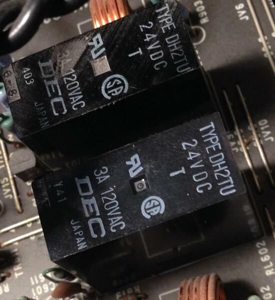

magoturi Inviato 13 Maggio 2021 Condividi Inviato 13 Maggio 2021 @78Cal Eccomi, si: diciamo che forse e' l'unico difetto del 1560 infatti anche nel mio sono stati sostituiti gli originali rele' di scambio DEC circa 10 anni fa, per il resto proprio nessun problema e, non ricordo come suonava nel Dicembre del 1992, so come suona ora (benissimo) e so come rende con le Bose 901 (benissimo). In merito all'intervento, non e' per nulla difficile, ne costoso e per giunta i rele' pian piano si possono scoperchiare e pulirne i contatti mediante carta abrasiva fine e pulisci contatti dry o alcool isopropilico ma prima farei una prova: se ho ben capito in A+B si sente rimbalzare il rele' ma l'ampli suona perfettamente, questo vuol dire che il problema riguarda il rele' del canale A, pertanto puoi tranquillamente collegare i diffusori nel canale B e ruotare la manopola in posizione B (A e B sono perfettamente uguali) e non toccare o far toccare l'ampli soltanto per questo motivo, sono come questi (la foto e' del pma 560) ma posizionati all'interno sul retro dell'ampli: SALVO. 1 Link al commento https://melius.club/topic/1956-denon-pma-1560-ampli-definitivo/#findComment-80818 Condividi su altri siti Altre opzioni di condivisione...

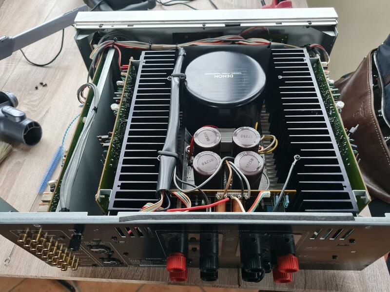

cactus_atomo Inviato 13 Maggio 2021 Condividi Inviato 13 Maggio 2021 @78Cal sposta i cavi e probabilmente risolvi per farlo revisionare devi comunque scollegare i cavi di potenza di sengale e di alimentazione, molto più faticoso. Se hai dei dubbi, fai una ispezione visiva ad ampli scollegato dalla rete per vedere se ci sono rtracce di bruciature, condensatori gonfi o in perdita, Link al commento https://melius.club/topic/1956-denon-pma-1560-ampli-definitivo/#findComment-80918 Condividi su altri siti Altre opzioni di condivisione...

magoturi Inviato 13 Maggio 2021 Condividi Inviato 13 Maggio 2021 @paolosances E' stata tutta la serie per colpa di una grossa partita di rele' dec piuttosto fragili, i modelli inferiori al 1560 montarono pure un potenziometro di livello inferiore a quello del modello di punta che invece usava un alps blu selezionato montato su scheda indipendente (una delle migliori soluzioni che mi e' capitato di vedere...) comunque se nel canale B va bene lascialo pure li, io addirittura nel mio 860 li ho tolti entrambi e bypassati (tanto non lo uso mai in cuffia ed i rele' antibump sono quelli blindati separati) mentre nel 1560 dieci anni fa ho montato degli ottimi omron e fino ad ora nessun problema. SALVO. 1 Link al commento https://melius.club/topic/1956-denon-pma-1560-ampli-definitivo/#findComment-81212 Condividi su altri siti Altre opzioni di condivisione...

magoturi Inviato 13 Maggio 2021 Condividi Inviato 13 Maggio 2021 @78Cal da ex tecnico ti sconsiglio caldamente di far toccare l'ampli se funziona e si sente bene, se risolvi il problema (come credo...) con il semplice collegamento nel canale B spostando il selettore in B non fare piu' nulla, se non lo risolvi fai sostituire soltanto i due rele' . SALVO. Link al commento https://melius.club/topic/1956-denon-pma-1560-ampli-definitivo/#findComment-81221 Condividi su altri siti Altre opzioni di condivisione...
78Cal Inviato 13 Maggio 2021 Autore Condividi Inviato 13 Maggio 2021 @magoturi splendido, stasera testo il canale B. Mi chiedo se esistano ricambi (relé) migliori o equivalenti agli originali attualmente in commercio... nel caso quanto potrebbe costare "il danno"? 😉 last but not least, poiché non mi sembra d'aver fatto chissà quale upgrade dopo un passato col Denon pma1080R, chiedo se (nell'ipotesi che il pma 1560 sia in perfetta forma) le migliorie consistono rispetto al fratello minore nella maggior capacità di controllo delle basse frequenze a volumi assai sostenuti , in generale, comincia ad "impastare" parecchio in lá con gli alti volumi (diciamo da piano bar all'aperto in spiaggia)... Scusate ma non mi venivano paragoni. 🙂 Link al commento https://melius.club/topic/1956-denon-pma-1560-ampli-definitivo/#findComment-81361 Condividi su altri siti Altre opzioni di condivisione...
