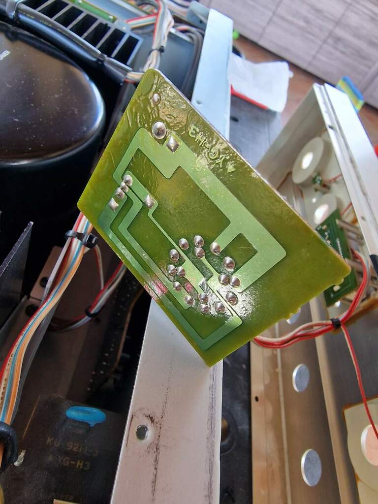

78Cal Inviato 9 Giugno 2021 Autore Condividi Inviato 9 Giugno 2021 @solitario quanto narri apre uno squarcio di sereno nelle mie preoccupazioni visto che l'effetto mute (colpa o non colpa dei relé lo vedremo) continua a rovinarmi gli ascolti... Ti chiederei di postare link a questi tutorial possibilmente del 1560 o modelli con analogo componente... grazie molte! Link al commento https://melius.club/topic/1956-denon-pma-1560-ampli-definitivo/page/3/#findComment-114345 Condividi su altri siti Altre opzioni di condivisione...
magoturi Inviato 9 Giugno 2021 Condividi Inviato 9 Giugno 2021 @78Cal fai una prova: visto che quando mi occupavo di assistenza non ho mai riscontrato problemi allo speakers selector in un pma 1560 ma soltanto in un pma 560 (che pero' e' del tipo aperto e l'ho pulito per bene), se hai una coppia di casse attive anche piccoline per pc, metti il selettore in off e vedi se si verifica lo stesso problema, se vuoi puoi fare la stessa prova in cuffia ma con le casse attive sentiresti il click in corrispondenza del problema a quel punto facilmente riconducibile ai rele' di scambio (e di quelli ne ho cambiati anche nei 1560 ed in tante marche che montarono DEC dal 90 al 95) e poi ci fai sapere. SALVO. Link al commento https://melius.club/topic/1956-denon-pma-1560-ampli-definitivo/page/3/#findComment-114397 Condividi su altri siti Altre opzioni di condivisione...
solitario Inviato 10 Giugno 2021 Condividi Inviato 10 Giugno 2021 @78CalCerca@78CalCerca@78CalCerca@78CalCerca problemi selettore speaker Denon , una volta esisteva un link dove facevano vedere come fare su un Onkyo, ma adesso non funziona più, né ho visto uno su un PMA 980 e mi sono ricordato, una volta visto il selettore. Link al commento https://melius.club/topic/1956-denon-pma-1560-ampli-definitivo/page/3/#findComment-114745 Condividi su altri siti Altre opzioni di condivisione...
78Cal Inviato 10 Giugno 2021 Autore Condividi Inviato 10 Giugno 2021 @magoturi purtroppo non ho a disposizione né cuffie a filo né altoparlanti attivi... cercherò cmq in giro per fare questa prova "rivelatrice". Intanto posso dirvi che ho provato a infilare "una zeppa" fatta di foglietto cartonato nell'intestizio "a ore 6" tra selettore circolare e cornice del frontale... la funzione é quella di "tenere spinto verso l'alto" la manopola del selettore stesso..... risultato? Sembra che il problema sia risolto (solo 1h d'ascolto distratto ma non mi sembra d'aver sentito clac e l'effetto mute)... Questo può dare qualche informazione aggiuntiva? Grazie per le Vs consulenze. Link al commento https://melius.club/topic/1956-denon-pma-1560-ampli-definitivo/page/3/#findComment-114759 Condividi su altri siti Altre opzioni di condivisione...
magoturi Inviato 10 Giugno 2021 Condividi Inviato 10 Giugno 2021 @solitario quello quel 1560 e' diverso, il 980 ce l'ha come il 560/860/1060. SALVO. 1 Link al commento https://melius.club/topic/1956-denon-pma-1560-ampli-definitivo/page/3/#findComment-114827 Condividi su altri siti Altre opzioni di condivisione...
magoturi Inviato 10 Giugno 2021 Condividi Inviato 10 Giugno 2021 @78Cal si, potrebbe voler dire che ci sono le saldature da rifare nel selettore circolare. SALVO. Link al commento https://melius.club/topic/1956-denon-pma-1560-ampli-definitivo/page/3/#findComment-114829 Condividi su altri siti Altre opzioni di condivisione...
solitario Inviato 10 Giugno 2021 Condividi Inviato 10 Giugno 2021 @magoturi Ok ti ringrazio, io ho incontrato gli altri modelli, pensavo fosse uguale. 1 Link al commento https://melius.club/topic/1956-denon-pma-1560-ampli-definitivo/page/3/#findComment-114875 Condividi su altri siti Altre opzioni di condivisione...
oscilloscopio Inviato 10 Giugno 2021 Condividi Inviato 10 Giugno 2021 10 ore fa, 78Cal ha scritto: Questo può dare qualche informazione aggiuntiva? Prova a disossidare per bene il selettore ed a rifare le saldature come consiglia @magoturi 1 Link al commento https://melius.club/topic/1956-denon-pma-1560-ampli-definitivo/page/3/#findComment-115342 Condividi su altri siti Altre opzioni di condivisione...
78Cal Inviato 11 Giugno 2021 Autore Condividi Inviato 11 Giugno 2021 @oscilloscopio un pò come chiedere ad un bravo quattordicenne di fare la doppietta in scalata durante l'ingresso in curva, rilascio e gas in fondo in uscita e perchè no, controllare la derapata del posteriore con un rapido controsterzo.... 😄 Scherzi a parte, non ho mai saldato a stagno più che un doppino, sono abbastanza preoccupato per poter riuscire a fare danni, più che riparazioni... Ma ci vorrei provare, coi piedi (mani) di piombo (stagno)... 😉 Vi aggiornerò. PS. con la zeppa non ho annullato i problemi ma li ho ridotti di un 90% buono... quasi sopportabile in questa configurazione purchè non lo si guardi (brividi...). Sempre riconoscente. Link al commento https://melius.club/topic/1956-denon-pma-1560-ampli-definitivo/page/3/#findComment-116434 Condividi su altri siti Altre opzioni di condivisione...
oscilloscopio Inviato 11 Giugno 2021 Condividi Inviato 11 Giugno 2021 @78Cal Con il saldatore ben caldo basta una rapida toccata sui punti da controllare, appena si sciogli lo stagno passa oltre (non soffiare per raffreddare la saldatura) 1 Link al commento https://melius.club/topic/1956-denon-pma-1560-ampli-definitivo/page/3/#findComment-116588 Condividi su altri siti Altre opzioni di condivisione...
Bipolare Inviato 12 Dicembre 2021 Condividi Inviato 12 Dicembre 2021 @78Cal ciao io invece avevo il problema all'accensione di questo pma 1560 non scattavano i relè di protezione altoparlanti. Poi lasciandolo in rete di alimentazione per un paio d'ore scattavano e accendeva nonostante la sostituzione dei relè da parte di un tecnico. Ha continuato a fare questo difetto. Allora che ho fatto io parlando con @magoturi pensando aun condensatore magari che perdeva la carica. Ho sostituito tutto il sistema di protezione da un altro pma 1560. Funziona perfettamente da un paio di settimane. Spero che fosse questo il problema. Pilota delle hp580 JBL 1 Link al commento https://melius.club/topic/1956-denon-pma-1560-ampli-definitivo/page/3/#findComment-297220 Condividi su altri siti Altre opzioni di condivisione...

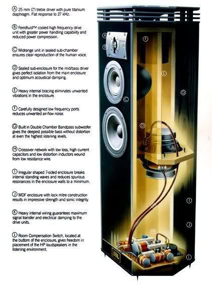

dadox Inviato 17 Dicembre 2021 Condividi Inviato 17 Dicembre 2021 Il 12/12/2021 at 10:12, Bipolare ha scritto: Pilota delle hp580 JBL Quelle torri a forma di diamante❓ Link al commento https://melius.club/topic/1956-denon-pma-1560-ampli-definitivo/page/3/#findComment-302477 Condividi su altri siti Altre opzioni di condivisione...
magoturi Inviato 17 Dicembre 2021 Condividi Inviato 17 Dicembre 2021 @dadox si, sono queste: Link al commento https://melius.club/topic/1956-denon-pma-1560-ampli-definitivo/page/3/#findComment-302762 Condividi su altri siti Altre opzioni di condivisione...
dadox Inviato 18 Dicembre 2021 Condividi Inviato 18 Dicembre 2021 @magoturi Ah, quelle torri gemelle che avevo restaurato con @markozilla e l’aiuto di @qcieri😊. L’esatto opposto del timbro monitor delle JBL “regolari”. Link al commento https://melius.club/topic/1956-denon-pma-1560-ampli-definitivo/page/3/#findComment-303265 Condividi su altri siti Altre opzioni di condivisione...
Bipolare Inviato 21 Dicembre 2021 Condividi Inviato 21 Dicembre 2021 @dadox Link al commento https://melius.club/topic/1956-denon-pma-1560-ampli-definitivo/page/3/#findComment-306372 Condividi su altri siti Altre opzioni di condivisione...
