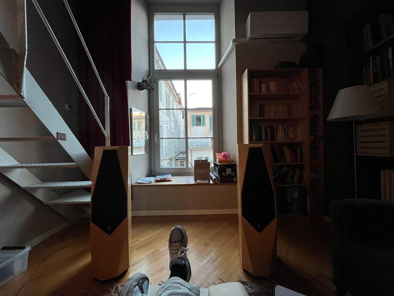

Capa Inviato 11 Aprile 2024 Condividi Inviato 11 Aprile 2024 @AlbertoL Premesso che ogni diffusore e ogni ambiente fa storia a sé, cioè non resta che provare, se proprio si deve fare un discrimine preferirei la seconda: più distanti dal fondo e più vicine alle pareti laterali. Posso chiederti che misure ha la stanza? Link al commento https://melius.club/topic/19609-consiglio-su-nuova-disposizione-ambiente/page/2/#findComment-1168788 Condividi su altri siti Altre opzioni di condivisione...
Turandot Inviato 11 Aprile 2024 Condividi Inviato 11 Aprile 2024 Porta fuori dalla stanza la scrivania e prova diverse posizioni diffusori, poi quando hai deciso sistemerai la scrivania alla meglio Link al commento https://melius.club/topic/19609-consiglio-su-nuova-disposizione-ambiente/page/2/#findComment-1168791 Condividi su altri siti Altre opzioni di condivisione...
niar67 Inviato 11 Aprile 2024 Condividi Inviato 11 Aprile 2024 Procurati un "tot" di metri di cavo per i diffusori, anche normale cavo elettrico bipolare, poi sposti i diffusori dove vuoi colleghi il cavo di prova e ascolti nella posizione che ti sembra e poi trai le conclusioni,possiamo stare qua a darti consigli teorici mediante foto ma non è mai come provare dal vero,ogni stanza è una storia(acustica) a sé..... Saluti Andrea Link al commento https://melius.club/topic/19609-consiglio-su-nuova-disposizione-ambiente/page/2/#findComment-1168800 Condividi su altri siti Altre opzioni di condivisione...

AlbertoL Inviato 16 Aprile 2024 Autore Condividi Inviato 16 Aprile 2024 Alla fine ho comprato una piattina, mosso tutti i mobili e speso alcune ore a cercare le microposizioni giuste. Purtroppo non posso tenere più indietro la poltrona… Tutto bene, oltre a guardare fuori dalla finestra mi si è ampliato moltissimo la scena verticale. Quella orizzontale è ampia e arriva ad abbracciare quasi tutta la parete, forse potrebbe essere più ampia, ma se allargo lo spazio tra le casse si perde equilibrio. Con la Sinfonia Fantastica di Berlioz di Gatti al Concertgebouw sembra di essere in sala, soprattutto con il IV e V movimento, una dinamica incredibili, ma sopratutto una spazialità e ariosità uniche. Devo solo prendere misure per nuovi cavi… Link al commento https://melius.club/topic/19609-consiglio-su-nuova-disposizione-ambiente/page/2/#findComment-1174071 Condividi su altri siti Altre opzioni di condivisione...
mla Inviato 17 Aprile 2024 Condividi Inviato 17 Aprile 2024 @AlbertoL Era questa la posizione che auspicavo ma rimango convinto che i diffusori debbano essere più larghi. Probabilmente eri troppo vicino (specialmente se eri alla stessa distanza della foto), la tua distanza da loro dovrebbe essere maggiore di quella tra i diffusori, dico una cifra a caso ma non troppo, un metro di più. Secondo me dovresti ripartire da una configurazione del genere e poi metterla a punto, se non ti dovesse soddisfare rimetti come è ora, in fondo si tratta solo di allargare le casse e arretrare la poltrona. Se avessi già fatto la suddetta prova, come non detto. Link al commento https://melius.club/topic/19609-consiglio-su-nuova-disposizione-ambiente/page/2/#findComment-1174377 Condividi su altri siti Altre opzioni di condivisione...
iBan69 Inviato 17 Aprile 2024 Condividi Inviato 17 Aprile 2024 @AlbertoL concordo con i suggerimenti di @mla , dovresti provare ad allargare ancora un po’ i diffusori (quindi avanzali, in modo da avere il diffusore sinistro leggermente sotto la scala) e allontanare il punto d’ascolto. Link al commento https://melius.club/topic/19609-consiglio-su-nuova-disposizione-ambiente/page/2/#findComment-1174447 Condividi su altri siti Altre opzioni di condivisione...
bear_1 Inviato 17 Aprile 2024 Condividi Inviato 17 Aprile 2024 .....stanza "bohemien"...a parte le ottime Avalon, dalla foto si evince che suonano (anche secondo me) troppo vicine .... ci vedrei meglio, in quella dimensione, delle"scatolette" nelle varie declinazioni dei Brand. Link al commento https://melius.club/topic/19609-consiglio-su-nuova-disposizione-ambiente/page/2/#findComment-1174485 Condividi su altri siti Altre opzioni di condivisione...
Tronio Inviato 17 Aprile 2024 Condividi Inviato 17 Aprile 2024 Concordo che le Avalon sembrino sacrificate in quell'ambiente e in particolare in quella posizione, ma aumentando sia la distanza fra loro sia ovviamente quella di ascolto (sembra quasi un near field...) potresti trovare una configurazione se non ottimale quantomeno accettabile. Link al commento https://melius.club/topic/19609-consiglio-su-nuova-disposizione-ambiente/page/2/#findComment-1174509 Condividi su altri siti Altre opzioni di condivisione...

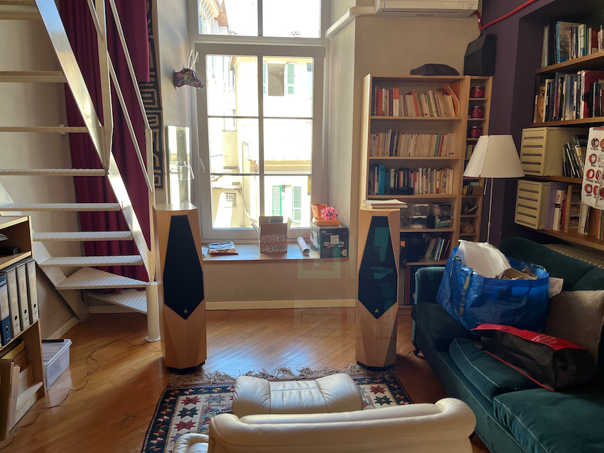

AlbertoL Inviato 17 Aprile 2024 Autore Condividi Inviato 17 Aprile 2024 Spostata scrivania più indietro e poltrona anche di quasi 1mt. Alla fine la distanza di ascolto è 2mt con distanza tra diffusori di 1,40mt. Di più non rende bene la scena. Link al commento https://melius.club/topic/19609-consiglio-su-nuova-disposizione-ambiente/page/2/#findComment-1174769 Condividi su altri siti Altre opzioni di condivisione...
bear_1 Inviato 17 Aprile 2024 Condividi Inviato 17 Aprile 2024 @AlbertoL ....se ti soddisfa l'ultimo cambiamento sei apposto ... alla fine..... nella stanza ,ci devi essere tu non il "forum" Link al commento https://melius.club/topic/19609-consiglio-su-nuova-disposizione-ambiente/page/2/#findComment-1174779 Condividi su altri siti Altre opzioni di condivisione...
AlbertoL Inviato 17 Aprile 2024 Autore Condividi Inviato 17 Aprile 2024 solo più da comprare cavi e fare ordine buttando via un po di cose... Link al commento https://melius.club/topic/19609-consiglio-su-nuova-disposizione-ambiente/page/2/#findComment-1174800 Condividi su altri siti Altre opzioni di condivisione...
