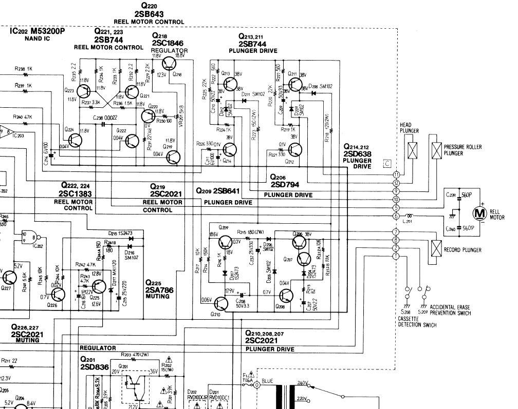

Premesso che ho già semi-aggiustato questo deck (mi è costato un occhio della testa... ben 5 euro ad un mercatino equo-solidale) che aveva il blocco testine/capstan azionato da un solenoide bloccato dalla lunga inattività (smontato, sbloccato, lubrificato e rimontato), rimane un problema. A freddo, quando lo riaccendo, il blocco testine/capstan non va sù: se "sollecito" con la punta di un cacciavite (solo perchè non ci si arriva con le mani) il solenoide, questo scatta e da quel momento in poi funziona a meraviglia non perdendo un colpo. Se lo spengo togliendo l'alimentazione, invece, dopo tre-quattro minuti punto e accapo: se non "spingo" il solenoide a mano la prima volta il blocco testine non va sù. Guardando lo schema elettrico, ho visto che il governo del solenoide è affidato ad alcuni transistor e ad alcuni condensatori: considerando che, una volta "sfruculiato", il meccanismo funziona come un orologio, vi chiedo, prima di rimettere mano alla meccanica ed eventualmente rilubrificarla: potrebbero essere i condensatori esausti a non dare la forza necessaria, al primo avvio, al solenoide per scattare in posizione? Perchè sembra che in assenza di carica (o carica insufficiente) il tutto non ce la "faccia" a far scattare il solenoide. Vi allego un "pezzo" del service manual, la parte "incriminata" (a mio avviso) è quella relativa al "plunger drive". La mia ipotesi potrebbe essere valida? Help! Grazie!

Penserei più a cercare di portare leggermente avanti il pistone del solenoide )forse è troppo arretrato, (qualche decimo di mm lo potrai guadagnare se studi bene il meccanismo), se  dici che all'inizio lo devi "invitare" leggermente e poi viene su. Controlla inoltre le tensioni a freddo ed a caldo di quando l'elettromagnete è eccitato e verifica che siano sostanzialmente identiche. Un condensatore non credo che risolva. In bocca al lupo!!
Potrebbe anche essere un lubrificante, forse un grasso, che "a freddo" è un po più viscoso e impedisce il movimento del blocco testine, che poi quando si scalda con l'attrito o con il calore interno dell'apparecchio, diventa più fluido e non impedisce più il movimento...

Più che "sù", in realtà va "giù" e con una leva metallica fa "salire" gruppo testine e pinch roller. Infatti, per sollecitarlo, devo "spingere" leggermente dall'alto il pistone in giù. Da quel momento in poi, se non spengo il registratore o se non lo faccio "raffreddare" funziona come un orologio. Se spengo, oppure se lo lascio acceso senza premere il tasto play per un po' di tempo, non funziona nuovamente. Mi piacerebbe recuperarlo perchè registra e riproduce veramente bene.

@cri E' veramente una ottima macchina. Ha la trazione diretta sul capstan, è costruita come un carrarmato, registra e riproduce perfettamente tutti e quattro i tipi di nastro IEC. Purtroppo la mia continua ad avere i problemi di sollevamento del gruppo testine, devo forse ingrassare daccapo per bene tutti i leveraggi e magari anche "aggiustare" il braccetto che fa leva dal solenoide al meccanismo.
