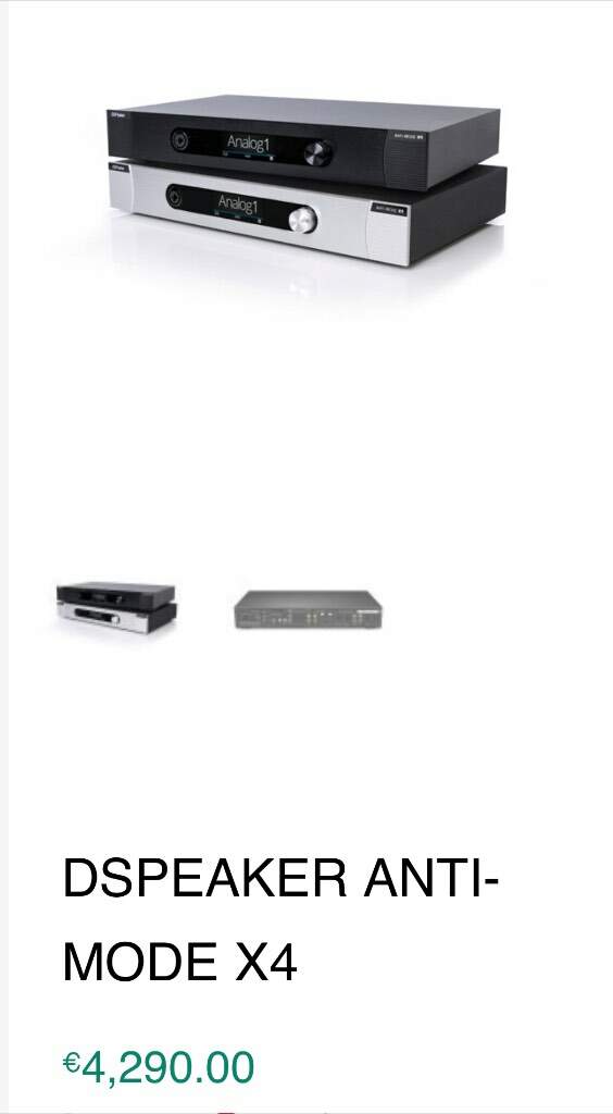

Maurjmusic Inviato 31 Agosto 2024 Condividi Inviato 31 Agosto 2024 Tra il costoso Dsp Accuphase e la versione smart per Pc a meno di € 1.000,00 caldeggiata da @Mighty Quinn c’è’ la via di mezzo del prestante finlandese ( puo’ essere utilizzato anche come pre ed ha diversi settaggi DSP di correzione ( gamma bassa o correzione completa, eq . ecc.) Link al commento https://melius.club/topic/19629-a-proposito-di-equalizzazione-ambientale/page/4/#findComment-1284750 Condividi su altri siti Altre opzioni di condivisione...
Angelos58 Inviato 31 Agosto 2024 Condividi Inviato 31 Agosto 2024 24 minutes ago, ilmisuratore said: Operi con MAC ? Sì 22 minutes ago, Maurjmusic said: Tra il costoso Dsp Accuphase e la versione smart per Pc a meno di € 1.000,00 caldeggiata da @Mighty Quinn c’è’ la via di mezzo del prestante finlandese ( puo’ essere utilizzato anche come pre ed ha diversi settaggi DSP di correzione ( gamma bassa o correzione completa, eq . ecc.) Prezzi modici. Link al commento https://melius.club/topic/19629-a-proposito-di-equalizzazione-ambientale/page/4/#findComment-1284774 Condividi su altri siti Altre opzioni di condivisione...
