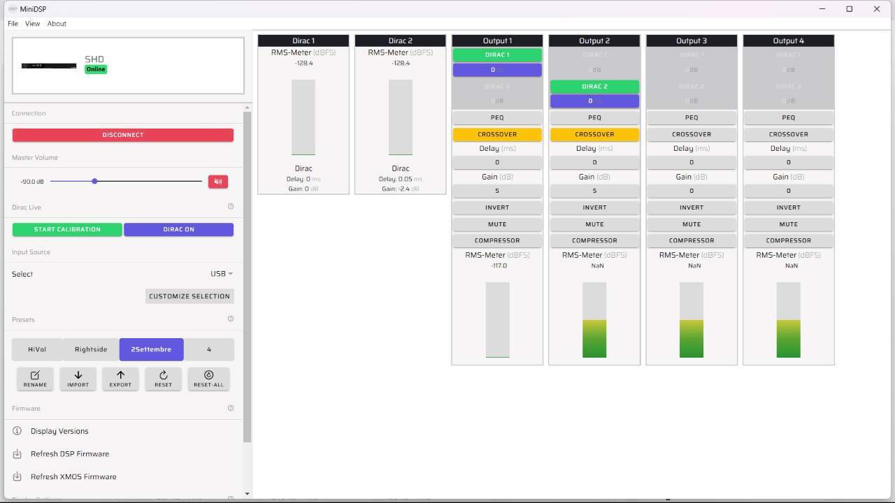

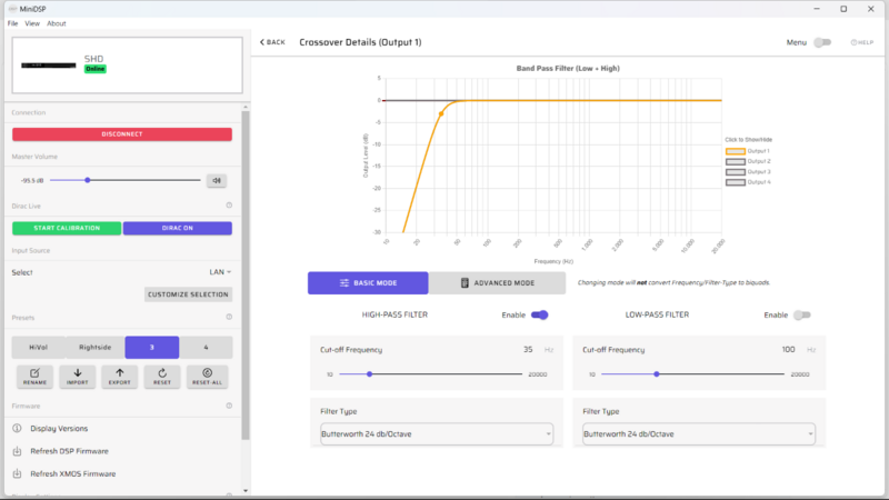

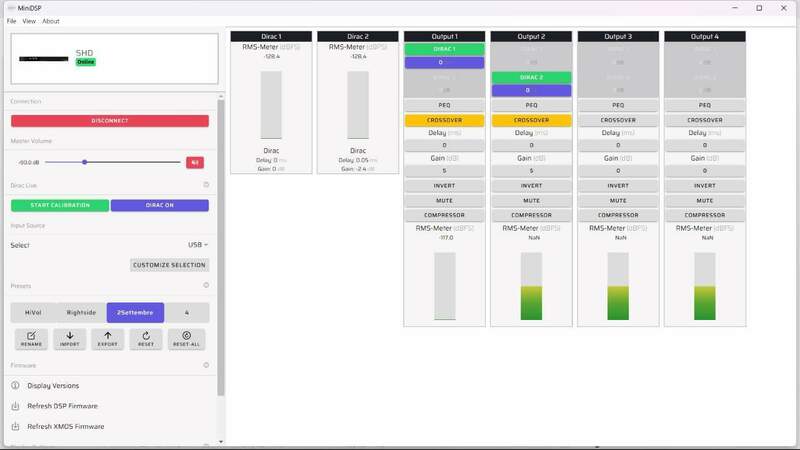

Nacchero Inviato 1 Settembre 2024 Condividi Inviato 1 Settembre 2024 Invito qua @maxgazebo e @Coltr@ne a continuare ad esporre i propri concetti riguardo a Dirac e potenzialità del minidsp. Sono realmente interessato visto che ho la possibilità di usare entrambi. Ovviamente, visto che voi mediamente siete equilibrati, mi auguro che la discussione vada avanti al suo meglio. Intanto vi dico che ho preso il Minidsp SHD visto che ho un finale e quindi ho cercato la macchina che più potesse essermi congeniale e mi facesse iniziare con la correzione. Fino a pochi mesi fa' il mio pre era un Wiim Pro Plus e non andava neppure male. La macchina in questione l'ho acquistata da @Ottobnazche interviene poco ma pare proprio un bel "manico" e che mi ha anche dato una mano a distanza. Ho pasticciato un po' in questi circa 2 mesi che lo possiedo, ma un paio di risultati utili sono riuscito ad ottenerli. Ovviamente sulle basse frequenze è dove è intervenuto al meglio. La cosa curiosa però (da qualche parte l'avevo già scritto) è che mi sono creato un filtro per quando ascolto "non in posizione" ovvero sono tutto a dx sul divano e ho praticamente il diffusore destro quasi dritto in faccia. Ecco, prendendo le misure con quello come punto di ascolto e le altre 4 intorno, quando sono in quella posizione mi ricrea una scena molto più piena e uniforme, tutta bilanciata verso di me. Questo tutto in fretta e furia, senza perderci molto tempo. Ovvio che non dev'essere così per un ascolto come si deve, ma per quel frangente è ottimo. Comunque, questo era per spiegare il mio inizio. C'è da studiare tanto tanto. E mi interessano i pareri, sia in generale che per le singole situazioni. Es. Da me non si sposta nulla e non si tratta. Qua il compromesso è d'obbligo. Thanks Link al commento https://melius.club/topic/19629-a-proposito-di-equalizzazione-ambientale/page/8/#findComment-1285789 Condividi su altri siti Altre opzioni di condivisione...
maxgazebo Inviato 2 Settembre 2024 Condividi Inviato 2 Settembre 2024 Il 01/09/2024 at 13:00, Nacchero ha scritto: Invito qua @maxgazebo e @Coltr@ne a continuare ad esporre i propri concetti riguardo a Dirac e potenzialità del minidsp. Sono realmente interessato visto che ho la possibilità di usare entrambi. Ovviamente, visto che voi mediamente siete equilibrati, mi auguro che la discussione vada avanti al suo meglio. Intanto vi dico che ho preso il Minidsp SHD visto che ho un finale e quindi ho cercato la macchina che più potesse essermi congeniale e mi facesse iniziare con la correzione. Fino a pochi mesi fa' il mio pre era un Wiim Pro Plus e non andava neppure male. La macchina in questione l'ho acquistata da @Ottobnazche interviene poco ma pare proprio un bel "manico" e che mi ha anche dato una mano a distanza. Ho pasticciato un po' in questi circa 2 mesi che lo possiedo, ma un paio di risultati utili sono riuscito ad ottenerli. Ovviamente sulle basse frequenze è dove è intervenuto al meglio. La cosa curiosa però (da qualche parte l'avevo già scritto) è che mi sono creato un filtro per quando ascolto "non in posizione" ovvero sono tutto a dx sul divano e ho praticamente il diffusore destro quasi dritto in faccia. Ecco, prendendo le misure con quello come punto di ascolto e le altre 4 intorno, quando sono in quella posizione mi ricrea una scena molto più piena e uniforme, tutta bilanciata verso di me. Questo tutto in fretta e furia, senza perderci molto tempo. Ovvio che non dev'essere così per un ascolto come si deve, ma per quel frangente è ottimo. Comunque, questo era per spiegare il mio inizio. C'è da studiare tanto tanto. E mi interessano i pareri, sia in generale che per le singole situazioni. Es. Da me non si sposta nulla e non si tratta. Qua il compromesso è d'obbligo. Thanks Ciao, vedo ora il messaggio...complimenti per il processore che hai preso, non lo conoscevo onestamente, un prodotto molto potente, versatile...per quanto mi riguarda lascio la parola ad altri sui consigli per Dirac, io posso solo dirti che lo avrei utilizzato solo per il "PEQ" parametric equalizer che vedo disponibile come pulsante su ogni output..e tramite analisi FFT avrei corretto dove serve la risposta e renderla più lineare possibile entro i canonici +-3dB Io per mia filosofia arrivo a questa correzione perchè si presuppone la catena sia la più semplice (tipo senza apparecchiature inutili) lineare e trasparente possibile, dove l'ultimo anello è il diffusore in ambiente, il più complicato...se riesco a rendere lineare anche lui mi avvicinerei il più possibile alla trasparenza del mezzo di riproduzione, a rendere il sistema meno invasivo, meno "suonante"...tutto con componenti di qualità naturalmente, la migliore qualità che ci si può permettere Questo è come la penso io, ma non dico certo sia il giusto assoluto...ognuno raggiunge il proprio "karma" seguendo strade diverse, a lui più congeniali 1 Link al commento https://melius.club/topic/19629-a-proposito-di-equalizzazione-ambientale/page/8/#findComment-1286903 Condividi su altri siti Altre opzioni di condivisione...

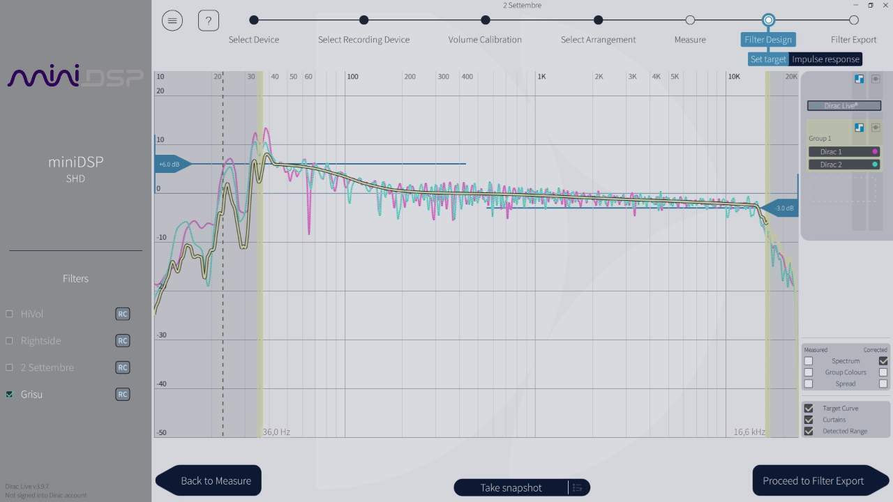

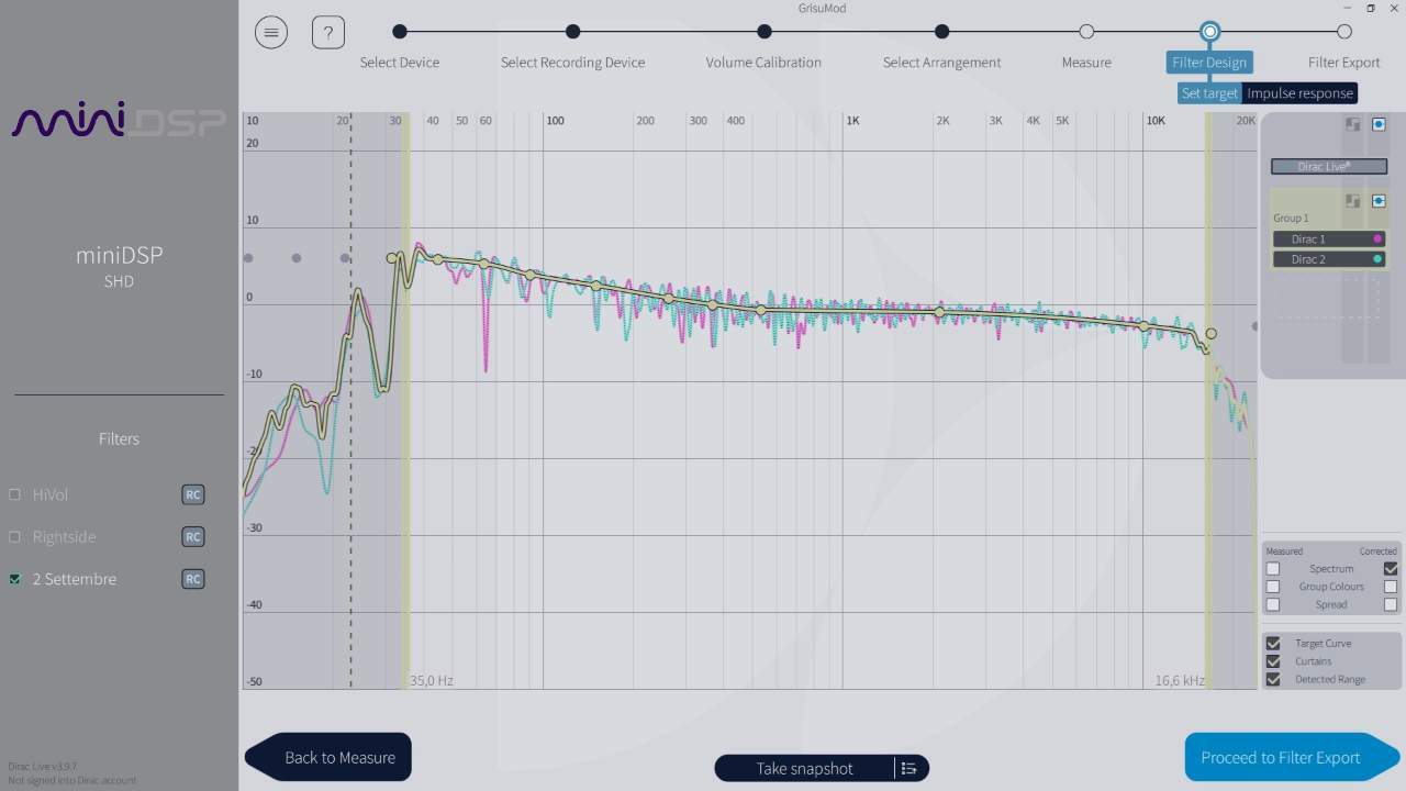

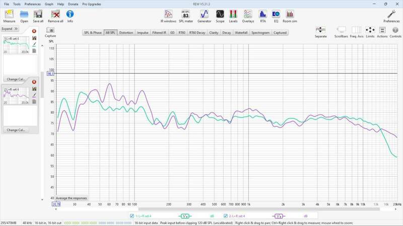

Nacchero Inviato 2 Settembre 2024 Condividi Inviato 2 Settembre 2024 @maxgazebo innanzitutto grazie per la risposta. Guarda stasera sono riuscito a prendere delle misure in modo corretto e sereno e ho appena "diraccato"😝. Il risultato c'è, si sente al volo. Ovviamente prima di poterci mettere di nuovo le mani passerà del tempo🫤. Comunque questo per dire che per uno come me, questo sistema è più che funzionale. Questo per dire che si, so cos'è un parametrico ma non so come funziona e gli esempi che hai scritto sopra li comprendo a malapena. Chissà se troverò i momenti per dedicarmi alla cosa con più attenzione...... perché mi interesserebbe molto sapere mettere le mani senza fare danni. Puoi dirmi perché Dirac no? Perché ci mette troppo? In quanto a semplicità ci sono, minidsp/finale/diffusori. Ho fatto questo 😃 che non so nemmeno interpretare a modo. Sui bassi mi aveva proposto +7,8. A +4 l'ho portata io. 1 Link al commento https://melius.club/topic/19629-a-proposito-di-equalizzazione-ambientale/page/8/#findComment-1287109 Condividi su altri siti Altre opzioni di condivisione...

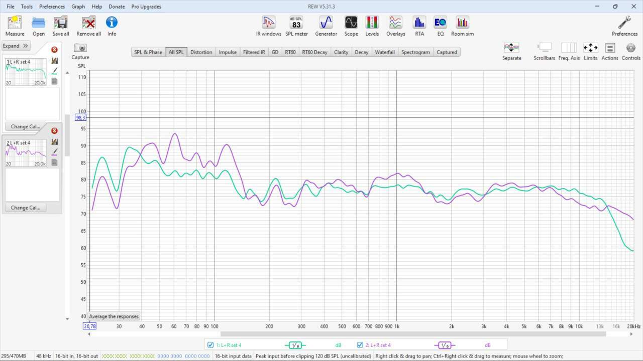

hal999 Inviato 2 Settembre 2024 Condividi Inviato 2 Settembre 2024 @Nacchero Gia che ci sei fai una misurazione con il REW con e senza l’intervento di Dirac. Facendo la comparazione tra le due misurazioni vedrai meglio dove e come interviene il Dirac. Link al commento https://melius.club/topic/19629-a-proposito-di-equalizzazione-ambientale/page/8/#findComment-1287150 Condividi su altri siti Altre opzioni di condivisione...
Nacchero Inviato 2 Settembre 2024 Condividi Inviato 2 Settembre 2024 15 minuti fa, grisulea ha scritto: @Nacchero ma sono le strillone? Oh yes.....oh ma sei proprio cattivo. Sono fantastiche eh. E poi se me le trovi te 2 casse max 28 cm, magari in SP da inserire nei miei "loculi"......uffa 15 minuti fa, hal999 ha scritto: @Nacchero Gia che ci sei fai una misurazione con il REW con e senza l’intervento di Dirac. Facendo la comparazione tra le due misurazioni vedrai meglio dove e come interviene il Dirac. Appena imparo ad usarlo molto volentieri.😁 Link al commento https://melius.club/topic/19629-a-proposito-di-equalizzazione-ambientale/page/8/#findComment-1287179 Condividi su altri siti Altre opzioni di condivisione...
hal999 Inviato 2 Settembre 2024 Condividi Inviato 2 Settembre 2024 @Nacchero ma guarda che è abbastanza semplice, direi più semplice che fare le misurazioni in varie posizione con Dirac Live Link al commento https://melius.club/topic/19629-a-proposito-di-equalizzazione-ambientale/page/8/#findComment-1287196 Condividi su altri siti Altre opzioni di condivisione...

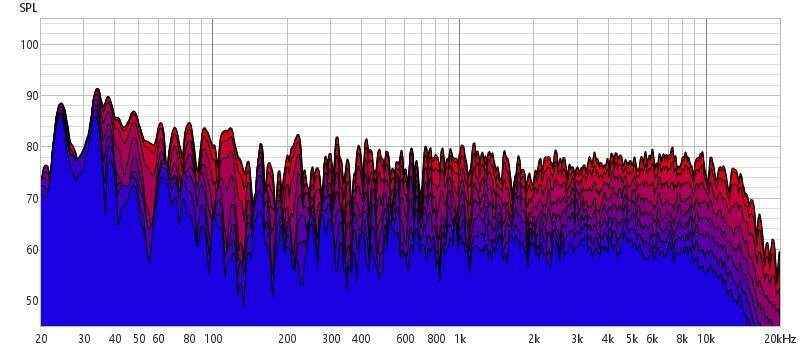

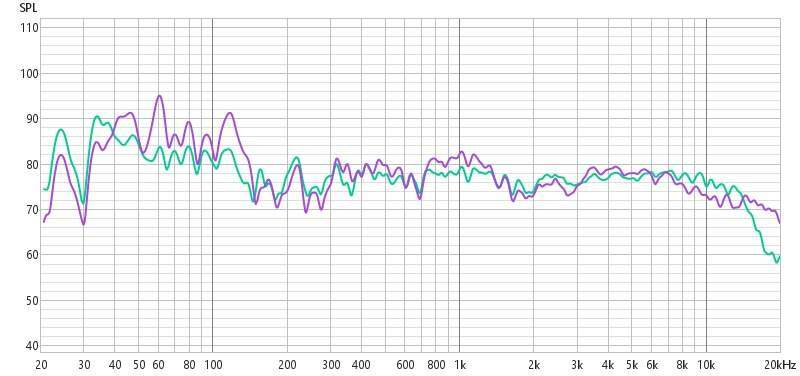

grisulea Inviato 2 Settembre 2024 Condividi Inviato 2 Settembre 2024 1 ora fa, Nacchero ha scritto: Oh yes.....oh ma sei proprio cattivo. Sono fantastiche eh. E poi se me le trovi te 2 casse max 28 cm, magari in SP da inserire nei miei "loculi"......uffa E come mai vuoi mandare quei due scatolini a 23 hz? Pretendendo pure di chiudere una voragine a 30 hz? Gli vuoi tirare il collo? Prendi il picco dei 40 hz, che già non sono pochi vista la dimensione, e tagli tutto seguendo il suo andamento in basso. Poi prova a fare +6 al posto di +4. Inoltre tra 60 e 200 hz fallo scendere più diritto, in pratica verso i 150 hz tieniti più alto di un db. Lo vedi che strillano attorno ai 900 hz? E che la risposta procede troppo piatta in alto fino ad essere in salita ai 5000 hz? Hai già segato tutto infatti. Proverei anche a piegare di più la rif dai 500 hz in su, un db in meno ai 10.000 hz. Fai le misure con rew che queste dicono poco. 1 Link al commento https://melius.club/topic/19629-a-proposito-di-equalizzazione-ambientale/page/8/#findComment-1287271 Condividi su altri siti Altre opzioni di condivisione...
roop Inviato 2 Settembre 2024 Condividi Inviato 2 Settembre 2024 @grisulea una cosa non mi è molto chiara (solo una, tutto il resto è cristallino ). Ma la curva target che traccia Dirac, poi nella realtà ci riesce??? Specie sulle basse Link al commento https://melius.club/topic/19629-a-proposito-di-equalizzazione-ambientale/page/8/#findComment-1287293 Condividi su altri siti Altre opzioni di condivisione...
ilmisuratore Inviato 2 Settembre 2024 Condividi Inviato 2 Settembre 2024 13 minuti fa, roop ha scritto: @grisulea una cosa non mi è molto chiara (solo una, tutto il resto è cristallino ). Ma la curva target che traccia Dirac, poi nella realtà ci riesce??? Specie sulle basse La curva andrebbe progettata e quindi costruirla manualmente secondo le richieste e le capacità del diffusore Tracciare una curva automatica per linearizzare una Ls3/5a da 23 hz flat significa volerla rompere Link al commento https://melius.club/topic/19629-a-proposito-di-equalizzazione-ambientale/page/8/#findComment-1287303 Condividi su altri siti Altre opzioni di condivisione...
roop Inviato 2 Settembre 2024 Condividi Inviato 2 Settembre 2024 3 minuti fa, ilmisuratore ha scritto: La curva andrebbe progettata e quindi costruirla manualmente secondo le richieste e le capacità del diffusore Tracciare una curva automatica per linearizzare una Ls3/5a da 23 hz flat significa volerla rompere Certo, ma quindi quello non sarà il risultato reale. Finché si tratta di spianare qualche montagna posso capire che (e come ce la faccia), ma se devo riempire una voragine di parecchi db, detta voragine più gliene dai e più se ne pappa. Sbaglio? Link al commento https://melius.club/topic/19629-a-proposito-di-equalizzazione-ambientale/page/8/#findComment-1287305 Condividi su altri siti Altre opzioni di condivisione...
