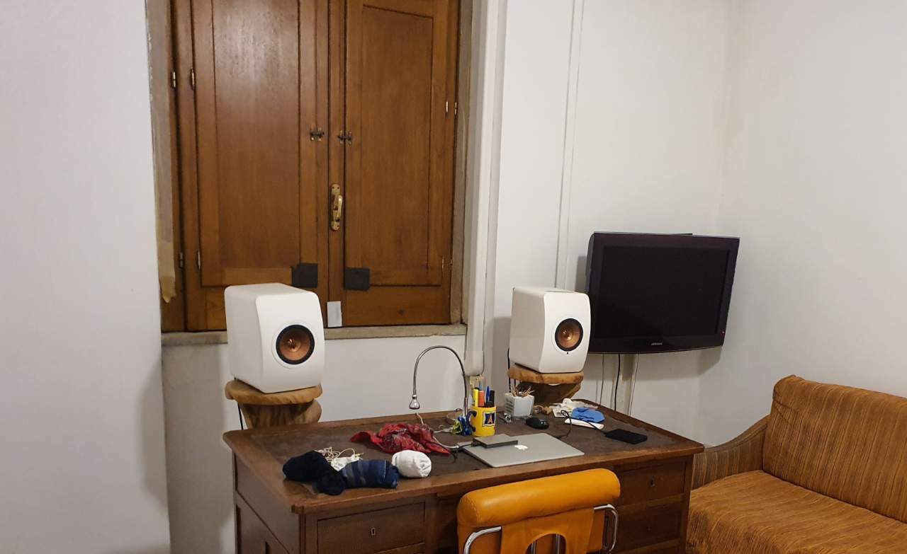

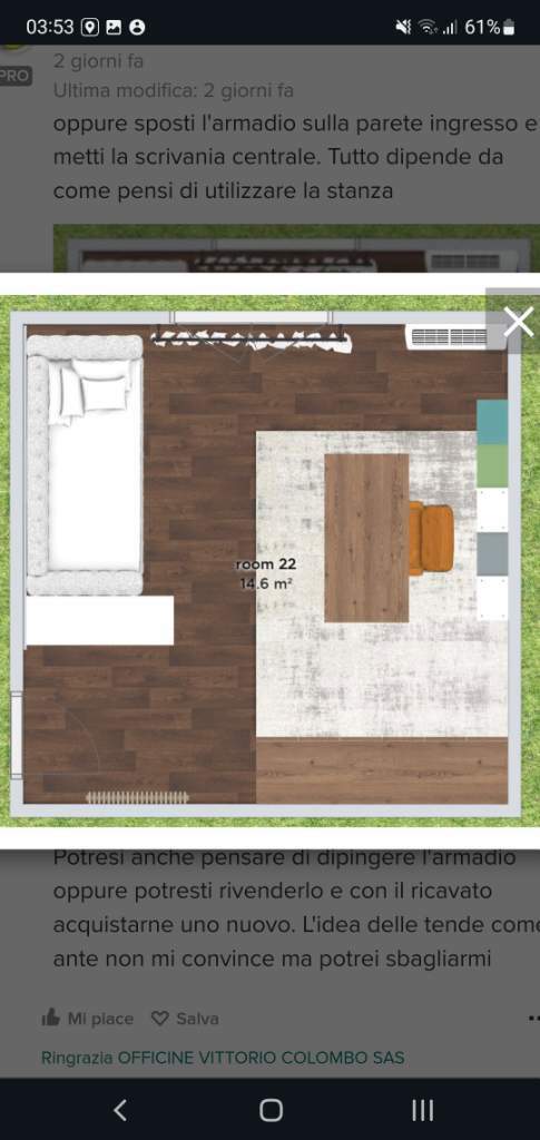

Stebroc Inviato 15 Aprile 2024 Condividi Inviato 15 Aprile 2024 Salve a tutti. La mia attuale sala d'ascolto, che vabbé, è anche stanza da letto, sta per subire un restyling. Dunque ho pensato di dare una sistemazione migliore (più soazio e scena) anche per il mio impianto, fermo restando altre esigenze da contemperare (estetiche e pratiche) Fino ad oggi la situazione è stata la seguente, con i diffusori usati come monitor: A breve invece sarà simile a questa, con alcune modifiche (non ci sarà la libreria vicino al letto,e la scrivania sarà addossata alla parete): 1 problema, su quale parete collocare i diffusori. dovra essere o la parete della porta, o quella opposta. il progetto non è del tutto completo, e non sono mostrati i diffusori, ma la loro collocazione sarà ai lati della scrivania, a circa 180/200 cm tra di loro. Nella parete opposta ci sarà il divano come punto di ascolto privilegiato. 2 problema Fino ad oggi ho utilizzato degli stand fatti su misura per me in legno d'ulivo, ma col nuovo stile della stanza questi stand non stanno bene. In futuro forse li riprenderò in mano, vista la particolarità e fattura, ma ad oggi vorrei sostituirli con qualcosa di bianco, vedi norstone stylum. Il problema è che questi sono alti al massimo 60 cm, e la scrivania arriva quasi ad 80, e idealmente volevo che la superassero, in modo da non avere ostacoli fino al punto d'ascolto . Stavo cercando di capire come ovviare al problema. Una base sotto? In merito a questa nuova collocazione, avete qualche suggerimento? grazie mille a tutti. Link al commento https://melius.club/topic/19662-risistemare-impianto-in-stanza/ Condividi su altri siti Altre opzioni di condivisione...

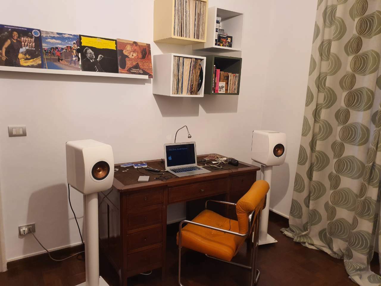

Stebroc Inviato 1 Novembre 2024 Autore Condividi Inviato 1 Novembre 2024 Questo è il risultato finale. Oltre ad un ambiente d'ascolto che mi rispecchia esteticamente (manca solo il giradischi per completarlo) e meno caotico, credo di aver guadagnato anche un po' di soundstage . Il punto d'ascolto è sul divano di fronte (o sulla poltrona in pelle, opportunamente arretrata, a circa 190 cm. Al momento non avverto grossi problemi, ma devo fare prove più accurate per vedere se è il caso di alzare gli speaker. inoltre tra gli arredi ero in dubbio se aggiungere o meno uno specchio in un'altra parete. Non so se questo può peggiorare la qualità complessiva. Se avete idee, suggerimenti, questi sono sempre ben accetti. 1 Link al commento https://melius.club/topic/19662-risistemare-impianto-in-stanza/#findComment-1341511 Condividi su altri siti Altre opzioni di condivisione...

Giannimorandi Inviato 2 Novembre 2024 Condividi Inviato 2 Novembre 2024 Ascoltare dal divano contro il muro dai un po' di rinforzo al basso che quelle casse sono leggere poi io eviterei dì mettere specchi e vetri a vista per evitare troppe riflessioni veloci bene il tappeto a terra e tenda davanti alla finestra Link al commento https://melius.club/topic/19662-risistemare-impianto-in-stanza/#findComment-1342223 Condividi su altri siti Altre opzioni di condivisione...
Stebroc Inviato 9 Novembre 2024 Autore Condividi Inviato 9 Novembre 2024 Il 02/11/2024 at 18:36, Giannimorandi ha scritto: Ascoltare dal divano contro il muro dai un po' di rinforzo al basso che quelle casse sono leggere poi io eviterei dì mettere specchi e vetri a vista per evitare troppe riflessioni veloci bene il tappeto a terra e tenda davanti alla finestra Beh, sono piccole, ma ti assicuro che un pò di basso ce l'hanno , e poi l'ambiente è piccolo (13 mq). Sullo specchio sono indeciso, ma comunque andrebbe in una parete che non è frontale ai diffusori, e non " dovrebbe" dare grossi problemi. Link al commento https://melius.club/topic/19662-risistemare-impianto-in-stanza/#findComment-1347442 Condividi su altri siti Altre opzioni di condivisione...
Giannimorandi Inviato 9 Novembre 2024 Condividi Inviato 9 Novembre 2024 @Stebroc anche le riflessioni laterali disturbano non poco se puoi evitare superfici in vetro è meglio anche eventuali quadri senza vetro sono meglio poi per il quieto vivere vabbè ci sta tutto Link al commento https://melius.club/topic/19662-risistemare-impianto-in-stanza/#findComment-1347470 Condividi su altri siti Altre opzioni di condivisione...
iBan69 Inviato 9 Novembre 2024 Condividi Inviato 9 Novembre 2024 @Stebroc ciao, l’angolo a destra dei diffusori, è probabile causa del rinforzo del basso, mettere in tube Traps angolare. Poi appenderei dietro al divano all’altezza della testa, un pannello fonoassorbente, perché la riflessione è primaria. Link al commento https://melius.club/topic/19662-risistemare-impianto-in-stanza/#findComment-1347549 Condividi su altri siti Altre opzioni di condivisione...
Stebroc Inviato 9 Novembre 2024 Autore Condividi Inviato 9 Novembre 2024 9 ore fa, Giannimorandi ha scritto: @Stebroc anche le riflessioni laterali disturbano non poco se puoi evitare superfici in vetro è meglio anche eventuali quadri senza vetro sono meglio poi per il quieto vivere vabbè ci sta tutto Beh, se vedi quello da cui sono partito. Ho cercato un compromesso tra le esigenze quotidiane e dare più spazio ai diffusori Link al commento https://melius.club/topic/19662-risistemare-impianto-in-stanza/#findComment-1347760 Condividi su altri siti Altre opzioni di condivisione...
