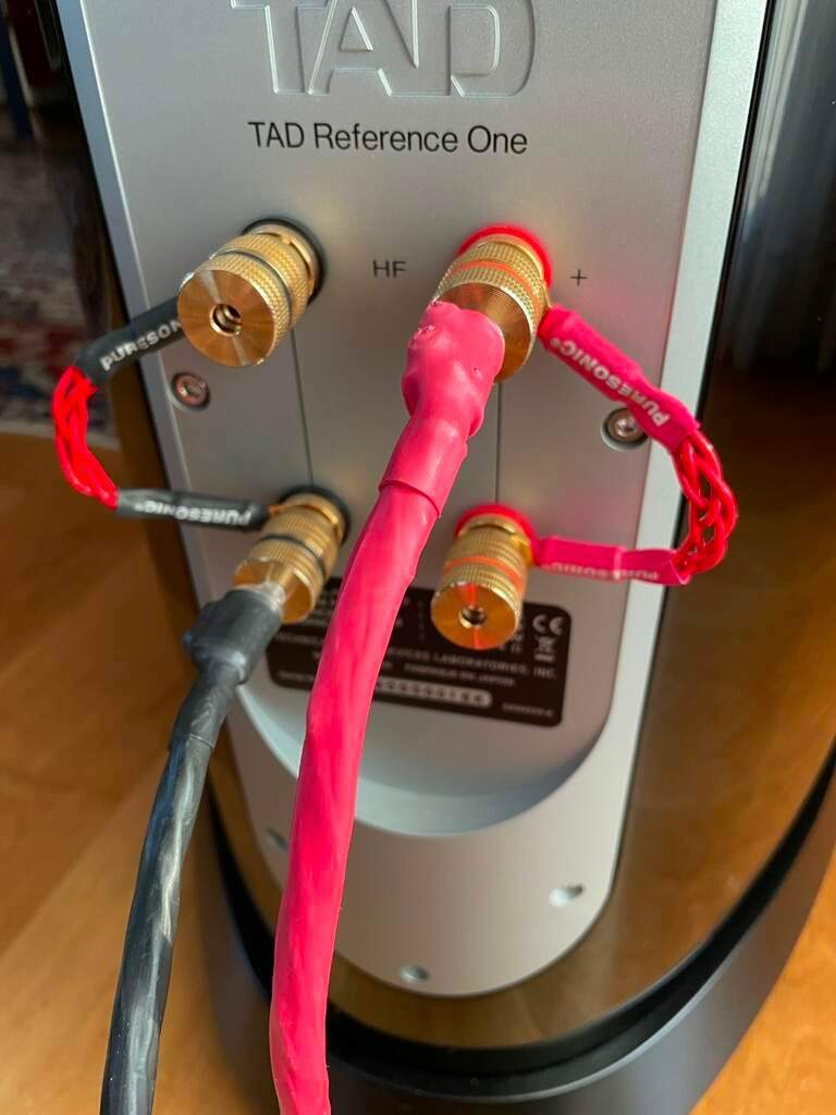

Non è chiara la domanda, ma provo a darti comunque una risposta sperando di risultare comprensibile...
Un diffusore che accetta connessioni bi-wiring ha due connessioni separate per le vie alte e per le vie basse, ovvero due connettori positivi e due negativi, che normalmente sono ponticellati: quindi in questa configurazione è perfettamente indifferente dove venga collegato ognuno dei due capi del cavo di potenza (vedi foto).
IMG_0778.jpeg.750c5dc1b069776d21e2d082e25e6f12.thumb.jpeg.9139ec389edecaab7f1243563564adad.jpeg
Qualora invece tu volessi realizzare un collegamento in bi-wiring, dovrai ovviamente prima di tutto rimuovere i ponticelli per separare le vie alte da quelle basse, quindi per ciascun diffusore dovrai portare dall'amplificatore due cavi per il positivo e altri due per il negativo, da collegare ai due connettori di ciascuna via (vedi figura).
In altre parole, per ogni diffusore alle vie alte deve arrivare un cavo negativo e uno positivo, e altrettanto deve accadere per le vie basse.
https://melius.club/topic/19796-collegamento-diffusori-bi-wiring-con-un-solo-cavo/#findComment-1180290

Sul collegamento del polo positivo e negativo come nella fattispecie della foto sopra , cioè il rosso sul tweeter e il nero nel woofer qualcosa avevo letto in passato. Perché viene sostenuto da qualche audiofilo una cosa del genere ?

Per sbadataggine avevo collegato i due diffusori (ponticellati) in modo diverso, in un diffusore i due polii erano collegati ai morsetti del woofer, nell'altro diffusore un polo era collegato al morsetto del woofer e l'altro polo al morsetto del tweeter, sempre rispettando la corretta polarità.
Per maggior chiarezza, uno era collegato come nella foto fornita da @Tronio , nell'altro il polo positivo era collegato al morsetto di sotto.
Incredibilmente il tutto suonava piuttosto male, con un udibile sbilanciamento laterale, il che significa che non è affatto indifferente collegare i diffusori bi-wiring ponticellati in modi diversi.
