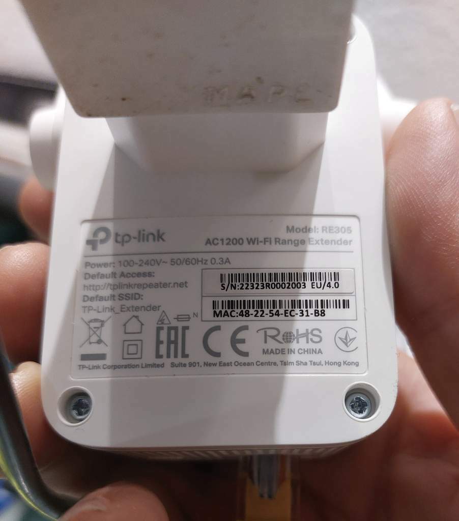

@mozarteum bisogna vedere quanto spessì sono i muri.
A casa mia sono in pietra e sono spessì 60cm … il Wi-Fi è un miraggio e  neppure usare la banda a 2.4GHz aiuta … nelle mie condizioni la banda a 5GHz è totalmente inutile.
La migliore soluzione è cercare di cablare in Ethernet in modo da connettere il router a diversi extender via cavo, gli extender potranno quindi fornire il wifi all’interno delle stanze.
Non ho provato soluzioni Mesh che potrebbero funzionare meglio di quelle “tradizionali” poiché gli apparati Mesh usano canali radio diversi per trasmissione e ricezione, cosa che i ripetitori “tradizionali” non fanno e quindi dimezzano la velocità dovendo condividere lo stesso canale per rx/tx
