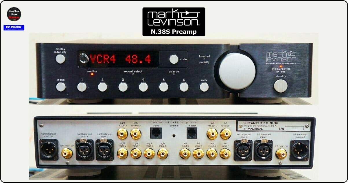

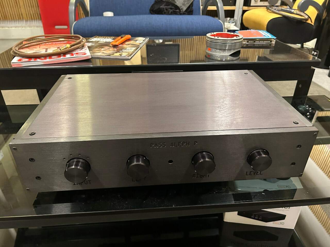

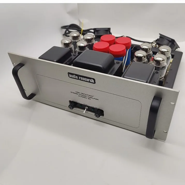

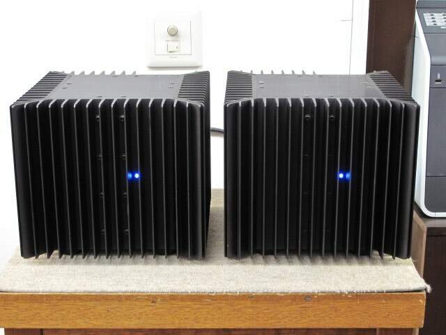

in questi giorni abbiamo provato in ambiente poco trattato acusticamente la biamplificazione sulla medio-alta e gamma bassa sulle Avalon, creando 2 unità di controlli (cioè prefinali) e tre finali di cui 2 pass labs Aleph 1.2 mono con prefinale Aleph P per la gamma bassa, Audio Research Classic 60 e prefinale Mark Lelvinson D38.
conclusioni: ottima guidabilita con la gamma bassa molto articolata e forza soprattutto, ariosita’ con una presenza scenica delle voci naturalissima, più che contenti…..

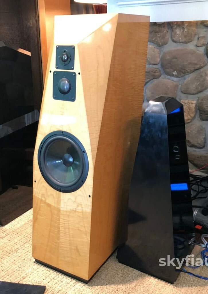

In un certo senso ma prima di tutto ne allineano i livelli almeno in zona incrocio. Cosa che tu non stai facendo, trasformando di  fatto un diffusore in un altro, da un punto di vista tecnico sicuramente peggiore anche se può piacerti di più perché hai magari problemi di interfaccia ambiente diffusore. Nemmeno stai facendo miltiamp come nel pro, dove si usano crossover elettronici o digitali a monte degli ampli. Il tuo diffusore non è multiamplificabile, per esserlo deve essere trasformato, gli va tolto il crossover passivo interno e ne va usato uno esterno elettronico. Inoltre con tutta probabilità hai anche problemi di fase perché usando 4 oggetti diversi è possibile che uno di loro abbia la fase assoluta invertita come ad esempio potrebbe averla il valvolare. Non è nemmeno un equalizzatore propriamente detto perché di fatto alza o abbassa tutta la sezione a cui l'ampli è collegato. Esempio: un ampli fino a 2000 hz e l'altro sopra. Quello sotto fa i 2000 hz ad 80 db, esempio, quello sopra lì fa a 85. Senza misure è sconsigliabile procedere come hai fatto tu, se poi ti piace va bene lo stesso ma denota un problema importante che attenui causandone altri che lo vanno a nascondere. Avrai dischi con cui va bene una posizione ed altri in cui ne vai bene un'altra in perenne ricerca di un equilibrio che non può esserci. A naso direi che fai suonare la medio alta ad un livello più alto. Di solito si cerca quello perché i problemi principali sono gli accessi di bassi. Ma raramente succede anche il contrario. Rispetto alla mono amp i medio alti ora li senti più presenti?

@Sasyflora78 ti consiglierei un xover elettronico e tre finali uguali, puoi semplicemente staccare il crossover esterno e accedere ai driver tramite i morsetti a vite sotto la cassa.
e inoltre ti consiglio di staccare le retine di protezione davanti al driver dei medi e degli alti.
Ps. Quella cassa è eccezionale, se la amplifichi bene..anche così come è nata.

Per quale motivo le dovremmo staccare le retine ?
se hai il manuale scrivono che hanno la funzione di attenuare forse 2db sto andando a memoria... chiaramente se ti piaciono come suonano lascia stare che fungono anche da protezione . io le avevo lasciate così come la griglia anti polvere .
piuttosto dalla foto non vedo le punte Apex   quelle sarebbe utile averle .
https://melius.club/topic/19862-biamplificazione-avalon-ascent-mk-ii/#findComment-1184895
@il Marietto le retina oltre a attenuare confondono il suono sia del driver dei medi che del tweeter.. in parole povere.. suonano meglio.. senza.
ps. Certo forse dico forse quelle casse suonano pure meglio biamplificate.. ma stiamo oarlando del forse migliore diffusore a coni degli anni 90 sul mercato, e la rete del crossover esterno era fortemente ottimizzata per un risultato sonoro.. a suo tempo quasi imbattibile.
Penso che la strada migliore in assoluto sia quella di collegare in tradizionale un ampli di altissima qualità.. e di lasciar perdere gli esperimenti con quegli ampli che hai postato.. ma se la cosa diverte, perché no.. ma attraverso un xover elettronico di classe altissima, non mescolando a caso, come stai facendo tu.
come ho detto quella cassa è un capolavoro, ha un suono di una tridimensionalità da primato, davvero bellissimo.
e pensare che si trova a poche lire.. sarebbe a mio avviso uno dei migliori affari sul mercato dell’usato. Io ebbi quella cassa negli anni 90.. la tenni a lungo e poi la sostituì con le sue sorelle eidolon e eidolon diamond poi Wilson YG Rockport e Tad R1.. e ancora le rimpiango.
