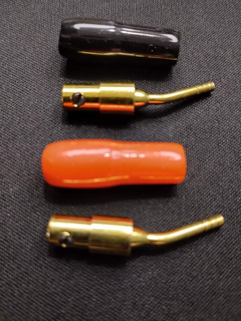

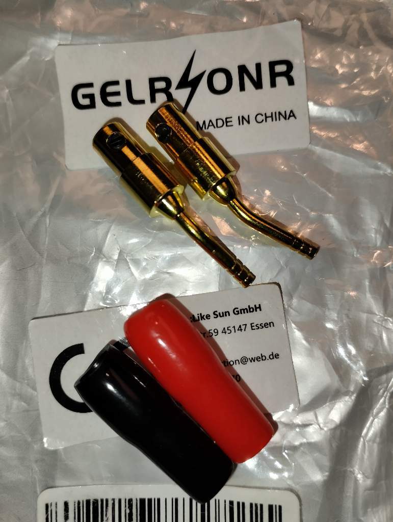

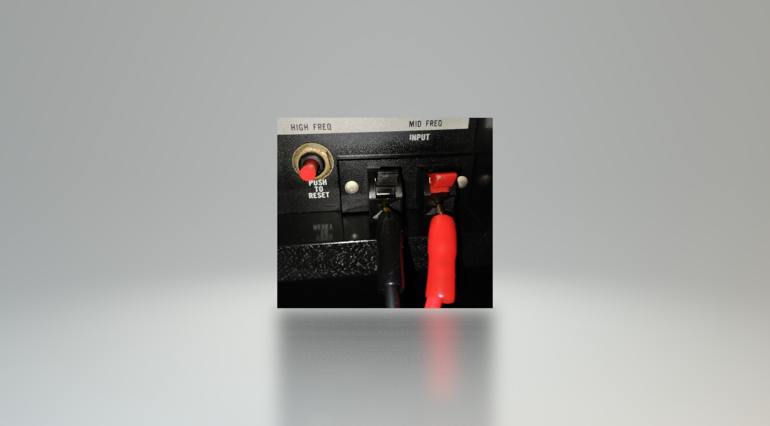

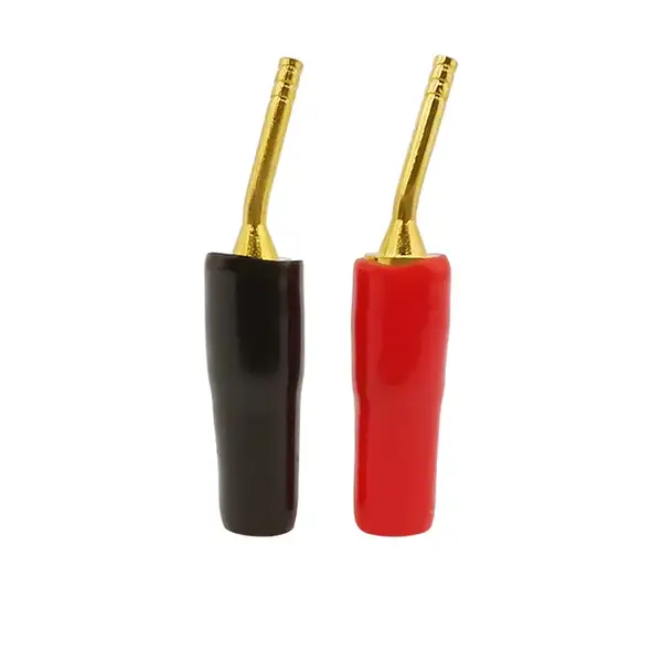

Alessandro Inviato 2 Maggio 2024 Condividi Inviato 2 Maggio 2024 10 ore fa, jammo ha scritto: però poi li giriamo e troviamo questi orribili terminali a molla ai quali si fatica a fare entrare cavo spellato di 2mm Buongiorno, un'altra soluzione è utilizzare questo tipo di terminale, perfetto per le morsettiere a molle degli ampli vintage, ma anche per le morsettiere a molle di alcuni altoparlanti vintage, il cavo lo si blocca avvitandolo al connettore che può avere un foro di ingresso anche di 2/2,5 mm e oltre a secondo delle proprie necessità, ciao 2 Link al commento https://melius.club/topic/19893-cambiare-morsettiera-a-molle-su-amplificatori-vintage/#findComment-1187145 Condividi su altri siti Altre opzioni di condivisione...

teppo Inviato 2 Maggio 2024 Condividi Inviato 2 Maggio 2024 Scusa @Alessandro una domanda: dove si trovano quei terminali che hai postato ? Ho scandagliato Ebay ma nulla da fare... Link al commento https://melius.club/topic/19893-cambiare-morsettiera-a-molle-su-amplificatori-vintage/#findComment-1187424 Condividi su altri siti Altre opzioni di condivisione...
