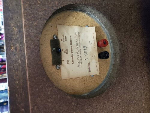

what Inviato 6 Maggio 2024 Condividi Inviato 6 Maggio 2024 Un mio amico ha delle Allison con doppi driver nei 2 lati sistema a 3 vie e ha dei dubbi ad identificarle.Le ha ereditate per cui non ha dati di riferimento.Ho visto in rete che sia delle One le Two e le Three,esistono modelli sia biamplificate e non,per cui le vaschette si differenziano in questo modo in modo.Probabilmente costruite in epoche diverse o appartenenti a serie differenziate?Come distinguerle tra loro?Foto prese in rete. Link al commento https://melius.club/topic/19959-allison-0netwothreeseriedifferenze/ Condividi su altri siti Altre opzioni di condivisione...

Alessandro Inviato 6 Maggio 2024 Condividi Inviato 6 Maggio 2024 Fino al 1977 i tweeters e i midrange Roy Allison avevano i dipoli in ottone con i filamenti a catenella esterni, successivamente al 1977 sia i tw che mid vennero prodotti con i dipoli interni posteriori ai drivers, e sempre dal 1977 iniziò la produzione delle serie biamplificabili che durò fino al 1985 circa, ciao Link al commento https://melius.club/topic/19959-allison-0netwothreeseriedifferenze/#findComment-1191460 Condividi su altri siti Altre opzioni di condivisione...
Moderatori BEST-GROOVE Inviato 6 Maggio 2024 Moderatori Condividi Inviato 6 Maggio 2024 2 ore fa, JureAR ha scritto: Three non saprei. Le Three hanno solo 3 altoparlanti non 6 come le One e le Two Link al commento https://melius.club/topic/19959-allison-0netwothreeseriedifferenze/#findComment-1191485 Condividi su altri siti Altre opzioni di condivisione...
Moderatori BEST-GROOVE Inviato 6 Maggio 2024 Moderatori Condividi Inviato 6 Maggio 2024 1 ora fa, Alessandro ha scritto: e sempre dal 1977 iniziò la produzione delle serie biamplificabili che durò fino al 1985 circa, ciao Non so se fu dal 1977 che nacque la serie biamp ma da noi di sicuro sono arrivate molti molti anni dopo; infatti nel 1981 un amico prese le One e l'anno successivo io presi le Two entrambi le comprammo nuove e di bi amp nemmeno l'ombra. La prima volta che le vidi con doppi morsetti dal rivenditore ufficiale fu nel 1985/86. Link al commento https://melius.club/topic/19959-allison-0netwothreeseriedifferenze/#findComment-1191520 Condividi su altri siti Altre opzioni di condivisione...
Alessandro Inviato 7 Maggio 2024 Condividi Inviato 7 Maggio 2024 Buongiorno @BEST-GROOVE, l'anno in cui il papà del mio amico acquistò il rack SAE, composto da tutti componenti della serie 00, di cui del pre 2100 e uno dei due finali il 2300 io sono l'attuale proprietario, era il 1978, nel rack c'era inserito anche il crossover elettronico SAE 4000 che biamplificava una coppia di Allison One biamp. anch'esse acquistate nel 78. Lo scorso anno, interessato all'acquisto di una coppia di One, andai ad ascoltarle da un venditore non troppo distante dalla mia città, egli era unico proprietario e mi disse che le acquistò nel 1976, esse non erano biamplificabili, e parlando delle Allison in generale di cui egli conosceva bene l'evoluzione storica mi confermò che il modello biamplificabile fu prodotto un paio d'anni dopo a partire dal 1978 fino alla metà circa degli anni 80, ciao Link al commento https://melius.club/topic/19959-allison-0netwothreeseriedifferenze/#findComment-1191685 Condividi su altri siti Altre opzioni di condivisione...
