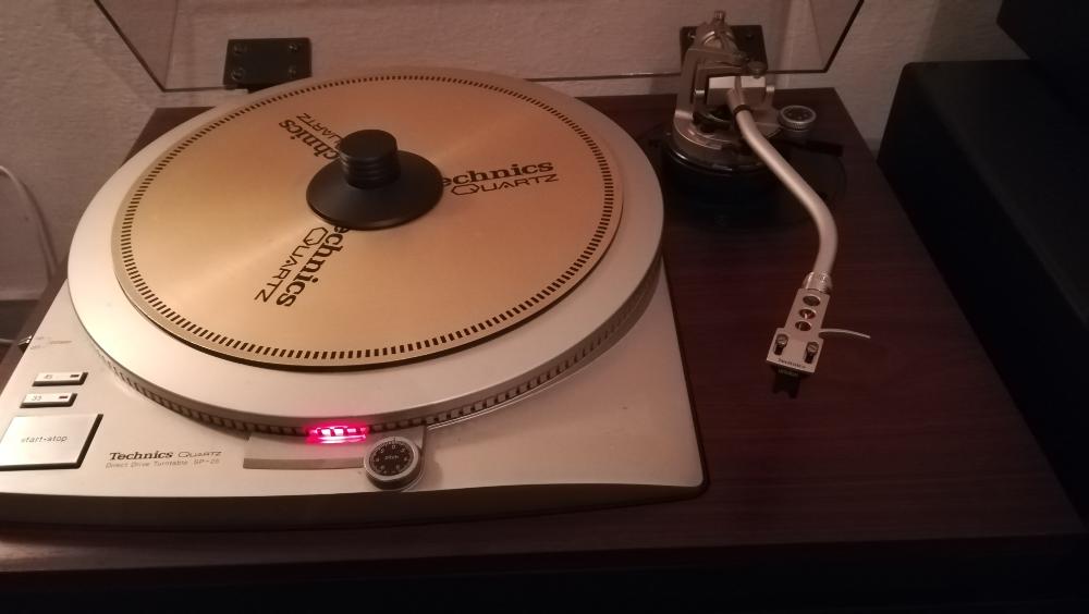

senna Inviato 21 Marzo 2021 Condividi Inviato 21 Marzo 2021 39 minuti fa, bear_1 ha scritto: . dico la mia... si sulla carta l'SP15 è più performante. Non ho mai avuto l’opportunità di confrontare il 15 e 25, probabilmente le differenze ci sono, ma di entità forse così lieve che si avvertono con difficoltà, anche io quando avevo il 10 ed il 15 non notavo grandi differenze tra i due, una lieve vantaggio per il 10 mi sembrava ci fosse, però, ci tengo a precisare, che questo confronto lo feci vent’anni fa, e certo non avevo l’esperienza che ho oggi nel riuscire a settare l’impianto nel migliore dei modi per riuscire ad avvertire bene le differenze… Mentre ad esempio, ho confrontato tante volte il mio Technics sp15 con i 1210 mk2, ne avevo due, in questo caso le differenze erano ben evidenti, il 15 suonava decisamente meglio, scena più stabile e proporzionata, più dinamica dettaglio e senso del ritmo ecc….. Posso sapere il resto dei componenti dell’impianto dove sono inseriti i due magnifici technics. Link al commento https://melius.club/topic/200-technics-sp-25-oppure-rega-p9-i-vostri-consigli/page/3/#findComment-4475 Condividi su altri siti Altre opzioni di condivisione...
bear_1 Inviato 21 Marzo 2021 Condividi Inviato 21 Marzo 2021 Attualmente l' Sp 15 con Mc Intosh C32 più MC 2255 e casse Vandersteen... L'Sp 15 e il 20 con Pre Aura Ca 200 e 2 finali a ponte Aura PA200 casse JBL Jubal Link al commento https://melius.club/topic/200-technics-sp-25-oppure-rega-p9-i-vostri-consigli/page/3/#findComment-4563 Condividi su altri siti Altre opzioni di condivisione...

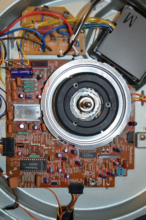

scroodge Inviato 21 Marzo 2021 Condividi Inviato 21 Marzo 2021 Eccomi qua! Dunque dunque sulla carta il 15 è superiore al 25. Messi uno accanto all'altro a parità di testina, braccio, cablaggio e pre phono io non sono mai riuscito a distinguerli. Io consiglio il 25 per un unico motivo: trattasi di giradischi datati che per quanto robusti erano destinati alle discoteche ed al broadcasting, quindi che hanno girato molto. Quando ho smontato i motori di entrambi (riportando ampia documentazione su melius, ora perduta) era chiarissimo che il gruppo perno motore del 25 è identico a quello del 1200 vecchia serie. Ciò significa che con modica spesa (i ricambi si trovano tuttora) si sostituisce con facilità, e dal punto di vista meccanico torna praticamente nuovo. Così NON è per il 15 che ha un gruppo motore completamente diverso, e se il perno o il cuscinetto sono usurati, ciaone... Infine come dice armando @bear_1 il 15 ha un'elettronica più sofisticata per via anche del controllo di pitch numerico e col tempo pure questa è soggetta ad usura, ad esempio nel mio esemplare il display cominciava a fare le bizze, poca roba eh.. ma era un segnale.. Link al commento https://melius.club/topic/200-technics-sp-25-oppure-rega-p9-i-vostri-consigli/page/3/#findComment-4583 Condividi su altri siti Altre opzioni di condivisione...
senna Inviato 21 Marzo 2021 Condividi Inviato 21 Marzo 2021 26 minuti fa, scroodge ha scritto: il 15 ha un'elettronica più sofisticata per via anche del controllo di pitch numerico e col tempo pure questa è soggetta ad usura, ad esempio nel mio esemplare il display cominciava a fare le bizze, poca roba eh.. ma era un segnale.. Sicuramente il 25 è più semplice e montando gli stessi componenti del 1200 è più facile trovare i pezzi… in pratica è un 1200 con un nuovo vestito… Io personalmente ritengo il 15 più robusto e meglio costruito, e anche più bello, per il perno so che ci sono alcune ditte, se non sbaglio in Germania e Giappone, che ripropongono il perno migliorato… per l’affidabilità, io in trenta anni non ho mai avuto problemi, un mio amico che faceva il DJ, ne ha due da 40 anni, li ha usati per circa 20 in una radio privata dove giravano per circa 15 ore al giorno ininterrottamente, ed ora li ha a casa e ancora se li gode, mai un guasto o un incertezza. Sia io che lui, per precauzione, abbiamo fatto sostituire tutti i condensatori, ma mai avuto guasti o problemi, il mio sembra nuovo…. Il technics sp15 aveva un listino quasi triplo rispetto al 25 e in quegli anni, un aumento così importante nei listini, solitamente corrispondeva ad un reale miglioramento rispetto a quello di listino inferiore, cosa che oggi non sempre accade….….poi magari all’ascolto tutti questi miglioramenti non si riescono bene ad avvertire, forse sono miglioramenti studiati più per l’uso professionale, chissà Link al commento https://melius.club/topic/200-technics-sp-25-oppure-rega-p9-i-vostri-consigli/page/3/#findComment-4645 Condividi su altri siti Altre opzioni di condivisione...

bear_1 Inviato 21 Marzo 2021 Condividi Inviato 21 Marzo 2021 ..... di SP15 io ne ho visti 2 non riparabili più qualcuno con problemi , con questo non voglio fare una classifica meglio o peggio dico che il 15 è più sofisticato e più completo rispetto al 25 ( che non deriva dal 1200 ) con caratteristiche particolari ( vedi partenza , freno e 3 velocità) e con motore più potente . Comunque sono entrambi delle belle “macchine.” Del 25 ho ancora su consiglio di Francesco un perno motore di ricambio ... non mi risulta che il 15 abbia attualmente la stessa disponibilità 1 Link al commento https://melius.club/topic/200-technics-sp-25-oppure-rega-p9-i-vostri-consigli/page/3/#findComment-4715 Condividi su altri siti Altre opzioni di condivisione...

toctoc60 Inviato 21 Marzo 2021 Autore Condividi Inviato 21 Marzo 2021 3 ore fa, senna ha scritto: Io ho avuto due sp15 e uno lo uso ancora ormai da quasi trent’anni e non posso che consigliartelo, non lo ho mai confrontato con il Technics sp25, ma sulla carta dovrebbe essere inferiore al 15. Il 25 monta in pratica gli stessi elementi del pur ottimo sl1200, il 15 ha un’alimentazione molto più curata, un motore molto più potente, simile a quello del sp10, un piatto + pesante ed un controllo della velocita più preciso che fa girare il piatto con una regolarità superiore. Una ventina di anni fa avevo anche il 10 che poi ho venduto in un momento in cui avevo un po' abbandonato l’ascolto dei dischi vinilici, grande errore, ma prima o poi lo ri compro…. Vent’anni fa non avevo l’esperienza di oggi, e tra i due in realtà non notavo una particolare superiorità del 10 sul 15, ma probabilmente il Technics sp10 ha un leggero vantaggio sul 15, a mio avviso caschi bene con tutti e due…. Il mio sp15 SP-15 veramente di Classe 👍👍👍 Link al commento https://melius.club/topic/200-technics-sp-25-oppure-rega-p9-i-vostri-consigli/page/3/#findComment-4873 Condividi su altri siti Altre opzioni di condivisione...
