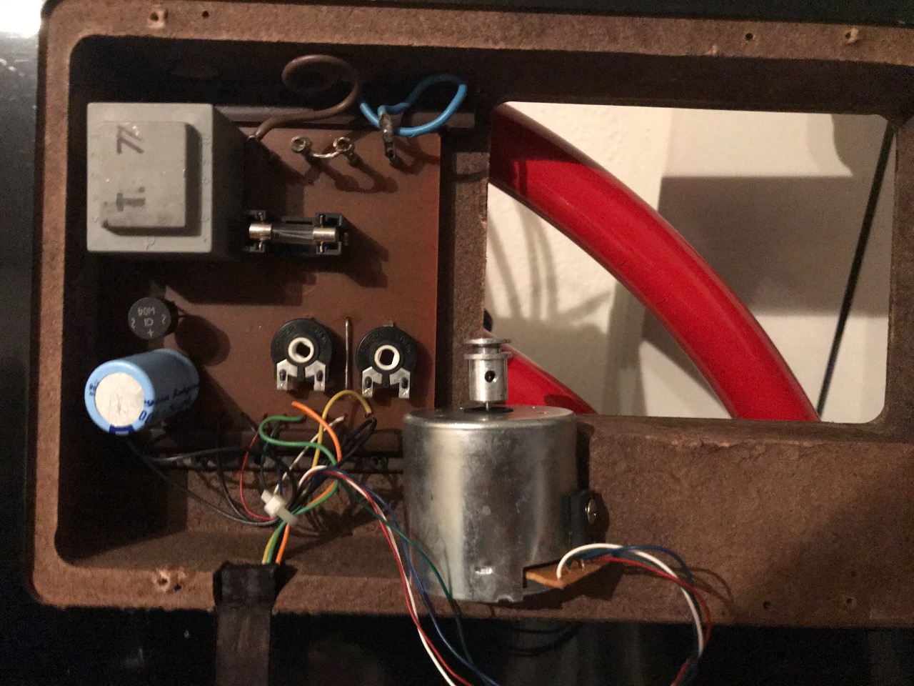

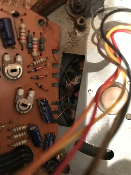

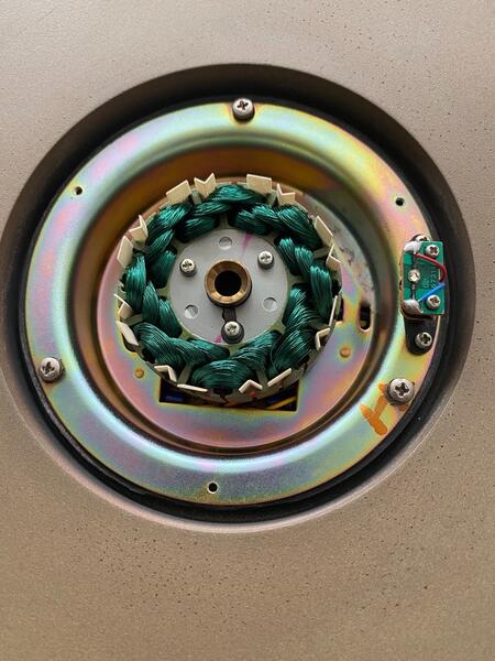

Per i possessori del Teksonor 101/103 con procelle problemi di taratura della velocità con i comandi esterni ecco come accedere ai trimmer interni: una volta rimossa la copertura inferiore nera,  vedrete la PCB ancorata sotto il motore. Rimuovete le viti di sostegno e spostatela delicatamente facendo attenzione a non danneggiare i sottili filamenti di collegamento con il motore, troverete i due trimmer per la regolazione fine della velocità di rotazione.
https://melius.club/topic/2003-teksonorcadberg/#findComment-101339

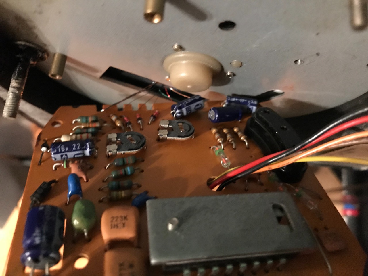

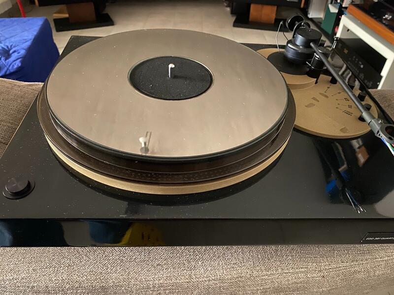

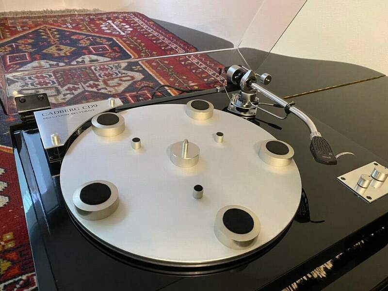

Parliamo di Cadberg CD9 giradischi che erano stati introdotti come linea con trazione a cinghia principalmente  destinati ai   mercati  Europei   e successivamente, con il brand  Teksonor,  venduti anche nel nostro mercato e d in quello USA.
La prima versione aveva una cinghia sola ed il piatto che ricorda quello del Transcriptor
Successivamente il piatto stato sostituito con uno  tornito da un blocco di  avional ed una cinghia, poi  è stato dotato di doppia cinghia mantenendo immutata la parte motore e controller

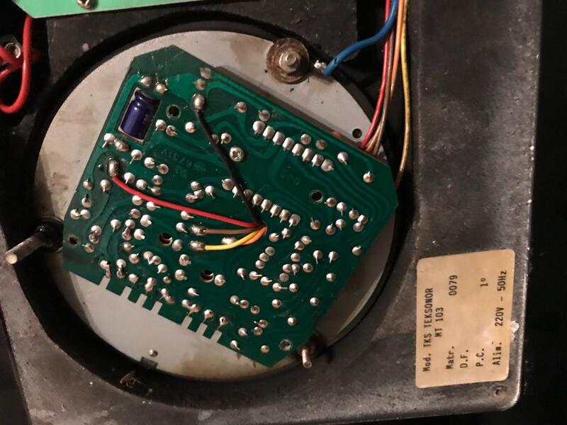

Se si riscontrano difficoltà di calibrazione  della velocità 959569481_CD9control.thumb.jpeg.c9257e91da0dbf248db543052914b0ec.jpegsvitando il coperchio inferiore si avrà accesso ai 2 trimmer di calibrazione.
https://melius.club/topic/2003-teksonorcadberg/#findComment-117402
