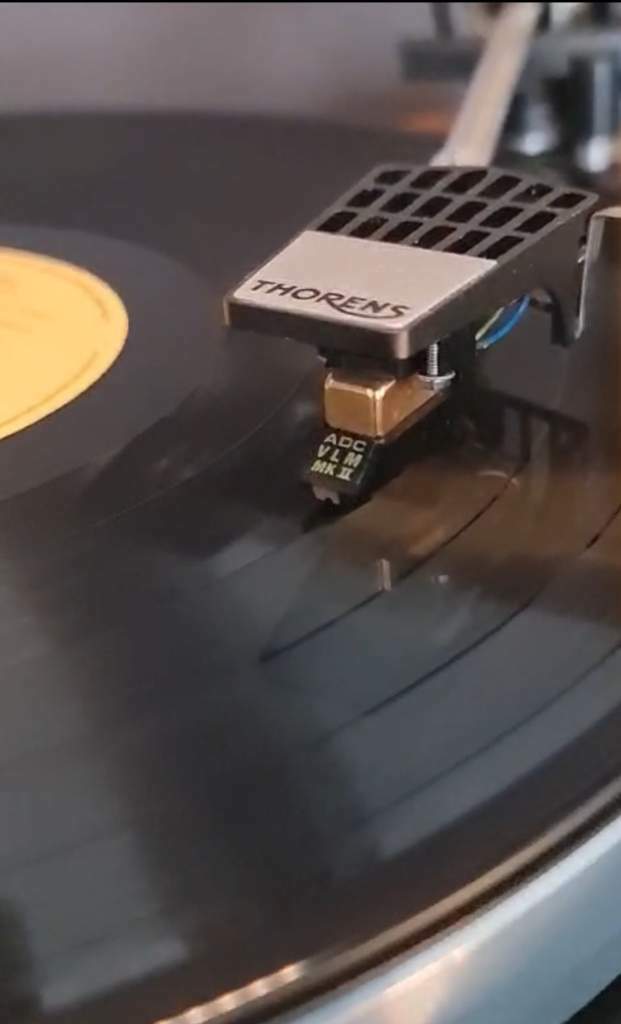

reservoirdogs Inviato 10 Maggio 2024 Condividi Inviato 10 Maggio 2024 Buonasera a tutti, tempo fa acquistai un Thorens td160 da ebay, ad esso corredata vi era questa testina (in foto) che ad oggi mi regala ancora bellissimi ascolti, non ho trovato molto su di lei in rete, perciò chiedo qui se c'è qualcuno che la conosce di cosa si tratta esattamente e che valore potrebbe avere. Saluti a tutti e buona musica! Link al commento https://melius.club/topic/20035-richiesta-informazioni-per-testina-giradischi-adc-vlm-mkii/ Condividi su altri siti Altre opzioni di condivisione...
Moderatori BEST-GROOVE Inviato 10 Maggio 2024 Moderatori Condividi Inviato 10 Maggio 2024 Ciao, si tratta di una testina di fine anni 70 (77/78) che si collocava all'epoca a metà del catalogo ADC come produzione e prezzo (circa 50Klire) Per un confronto con testine conosciute coeve tieni presente che una Stanton 681 EEE costava circa 70klire mentre una Shure V15III costava mediamente 100klire sempre riferendosi ai listini. Link al commento https://melius.club/topic/20035-richiesta-informazioni-per-testina-giradischi-adc-vlm-mkii/#findComment-1195568 Condividi su altri siti Altre opzioni di condivisione...
reservoirdogs Inviato 10 Maggio 2024 Autore Condividi Inviato 10 Maggio 2024 Grazie mille! Adesso mi è tutto più chiaro, quindi paragonandola ad una testina attuale, a quale potrebbe avvicinarsi? Link al commento https://melius.club/topic/20035-richiesta-informazioni-per-testina-giradischi-adc-vlm-mkii/#findComment-1195602 Condividi su altri siti Altre opzioni di condivisione...
Moderatori BEST-GROOVE Inviato 10 Maggio 2024 Moderatori Condividi Inviato 10 Maggio 2024 27 minuti fa, reservoirdogs ha scritto: quindi paragonandola ad una testina attuale, a quale potrebbe avvicinarsi? in che senso avvicinarsi.... come suono? Link al commento https://melius.club/topic/20035-richiesta-informazioni-per-testina-giradischi-adc-vlm-mkii/#findComment-1195617 Condividi su altri siti Altre opzioni di condivisione...
reservoirdogs Inviato 10 Maggio 2024 Autore Condividi Inviato 10 Maggio 2024 Si esatto come suono... Link al commento https://melius.club/topic/20035-richiesta-informazioni-per-testina-giradischi-adc-vlm-mkii/#findComment-1195647 Condividi su altri siti Altre opzioni di condivisione...
Moderatori BEST-GROOVE Inviato 10 Maggio 2024 Moderatori Condividi Inviato 10 Maggio 2024 20 ore fa, reservoirdogs ha scritto: Si esatto come suono... non avendo mai ascoltato quella testina non mi pronuncio anzi a dire il vero non ho mai ascoltato una ADC seppur ho una Phase III riposta in un cassetto regalatami da un conoscente moltissimi anni fa ma non mi è mai interessato di collegarla per sentire come suona; anche per la mia non ho trovato chissà quali info in rete forse perché snobbate o probabilmente perché avevano prestazioni mediocri o nella media.....a parte la Astrion che fu l'ultimo colpo col botto della ADC prima di sparire ma quella costava all'epoca parecchio! Link al commento https://melius.club/topic/20035-richiesta-informazioni-per-testina-giradischi-adc-vlm-mkii/#findComment-1195659 Condividi su altri siti Altre opzioni di condivisione...

bear_1 Inviato 11 Maggio 2024 Condividi Inviato 11 Maggio 2024 ...sono buone testine MM... molto sensibili alla massa del braccio che deve, secondo specifiche, essere Low mass (es. SMEIII o similari ) .Personalmente non la vedo tanto bene con il braccio Thorens che ha una massa sostanziosa. Occhio alla sospensione che risulta molto delicata e con il tempo tende a cedere. Comunque testine che hanno fatto la storia delle MM assieme a Shure .....Stanton.... ecc. Attualmente ne ho ancora 3.... una 10E MK IV (legge a 0.75g.) una VLM MK II e una XML MKIII... Confermo: testine(erano) validissime nell'ambito MM. Link al commento https://melius.club/topic/20035-richiesta-informazioni-per-testina-giradischi-adc-vlm-mkii/#findComment-1196195 Condividi su altri siti Altre opzioni di condivisione...

Velvet Inviato 13 Maggio 2024 Condividi Inviato 13 Maggio 2024 Eccellenti testine ad alta cedevolezza. Purtroppo con gli anni soffrono del deterioramento degli elastomeri e diventano talmente cedevoli da risultare inutilizzabili se non a pesi di lettura inferiori al minimo prescritto dalla casa. Link al commento https://melius.club/topic/20035-richiesta-informazioni-per-testina-giradischi-adc-vlm-mkii/#findComment-1197499 Condividi su altri siti Altre opzioni di condivisione...
cactus_atomo Inviato 15 Maggio 2024 Condividi Inviato 15 Maggio 2024 concordo con @Velvet. ho avuto tante adc, il modell di punta era la zlm, subito sotto la xlm, un po più in basso la vlm. quella econmica era la k8. buone testine, veloci, non aggressive, con il giusto corpo. cedevolezza tipicas dell'epoca, molto elevata, e pesi di lettura consigliati decisamente bassi. della xlm esisteva anche una versione denominata integra integrata nello shell. il deterioramento degli elastomeri è sempre in agguato, anche nel caso se ne trovassero di nuove inscatolate mai usate Link al commento https://melius.club/topic/20035-richiesta-informazioni-per-testina-giradischi-adc-vlm-mkii/#findComment-1199426 Condividi su altri siti Altre opzioni di condivisione...
