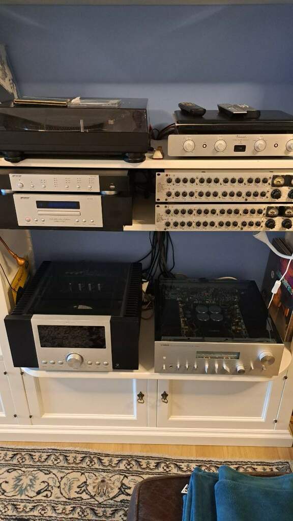

2 ore fa, giovannieq ha scritto:
Buongiorno, mi dareste una vs opinione? Ho un secondo ampli integrato, advance acoustic map 800 II, primi watt in classe A. Paragonato allo yamaha as 2100, è lento, specie sui bassi, e meno rifinito. Dato che però ha un suono morbido, vorrei valorizzarlo. Diffusori sonus faber liuto tower  e cavi qed. Col mio pre Vincent SA 31 non ottengo la definizione che cerco ( abbinamento ottimo peraltro con lo Y, per corpo e dettaglio). Devo rassegnarmi, tentare con un pre diverso o cos'altro..? Grazie
Lo vendi , inizi a entrare nell'ottica di esplorare nuove sonorità con diffusori alternativi...
https://melius.club/topic/20040-amplificatore-advance-acoustic-quale-pre/page/2/#findComment-1195547
27 minuti fa, giovannieq ha scritto:
E se collegassi le grosse cervin vega vf 15, di 95 db, diffusori poco precisi ma dai bassi imponenti, lavorerebbe bene secondo te? Le tengo scollegate di solito ...
non hai un dac da collegare direttamente al finale come pre? Per provare e non spendere
https://melius.club/topic/20040-amplificatore-advance-acoustic-quale-pre/page/2/#findComment-1195558
3 minuti fa, giovannieq ha scritto:
certo ma non sapevo che il dac potesse fare da pre. Proverò allora, grazie
chiarisco che deve essere un dac con il potenziometro in modo da poter regolare il volume - l'advance è principalmente un grosso finale e ha fattore di smorzamento volutamente non alto credo - circa 90 su un sito polacco che lo ha provato
https://melius.club/topic/20040-amplificatore-advance-acoustic-quale-pre/page/2/#findComment-1195576
Passavo per caso😄. Come potenziometro intendi il controllo volume, giusto? Non per forza la manopola..... già i topping economici lo hanno. Ma tu lo sai certamente
https://melius.club/topic/20040-amplificatore-advance-acoustic-quale-pre/page/2/#findComment-1195581
ciao caro - ti leggo sempre volentieri -- certo - volevo però assicurarmi che @giovannieq non collegasse l'uscita fissa (quindi al massimo) del dac al finale rischiando di bruciare tutto
https://melius.club/topic/20040-amplificatore-advance-acoustic-quale-pre/page/2/#findComment-1195584
@jakob1965 mi è successo proprio 3 giorni fa' 😝. Spippolavo sul Wiim che uso come pre e per curiosità ho attivato la beta mqa, non sapevo che impostasse il volume su fisso. È partita una frustata clamorosa. Poi ovviamente non potendo abbassare dal telecomando (perché impostato su fisso) per fare veloce sono andato a spegnere il finale, che ha il tasto sotto e uno spigolo degno di una lama di Toledo. Un bello "sbrego" sul dito e via....😄
https://melius.club/topic/20040-amplificatore-advance-acoustic-quale-pre/page/2/#findComment-1195587
vedi ...... ecco perché ho preferito avvertire @giovannieq  magari risultando pedante - ma un qualcosa del genere è successo con un mio amico collegando pre e finale (o forse era lettore e pre) - quindi sempre prudenza ..
https://melius.club/topic/20040-amplificatore-advance-acoustic-quale-pre/page/2/#findComment-1195589
Giannimorandi
@giovannieq possono essere adatte magari posizionandole il più possibile lontano dalla parte e alzandola da terra di 20/30 cm per non innescare rimbombo nei bassi profondi ma dovrebbero avere un bel punch quando ben posizionate
https://melius.club/topic/20040-amplificatore-advance-acoustic-quale-pre/page/2/#findComment-1195603
@giovannieq eh no.....il tuo DAC non ha controllo volume quindi non farlo.
Però le casse puoi collegarle comunque e usarlo come integrato, no? O gli colleghi momentaneamente il Vincent. Anche se faccio ancora fatica a capire a cosa ti serve tutto questo. Devi mettere su un secondo impianto?
https://melius.club/topic/20040-amplificatore-advance-acoustic-quale-pre/page/2/#findComment-1195738
