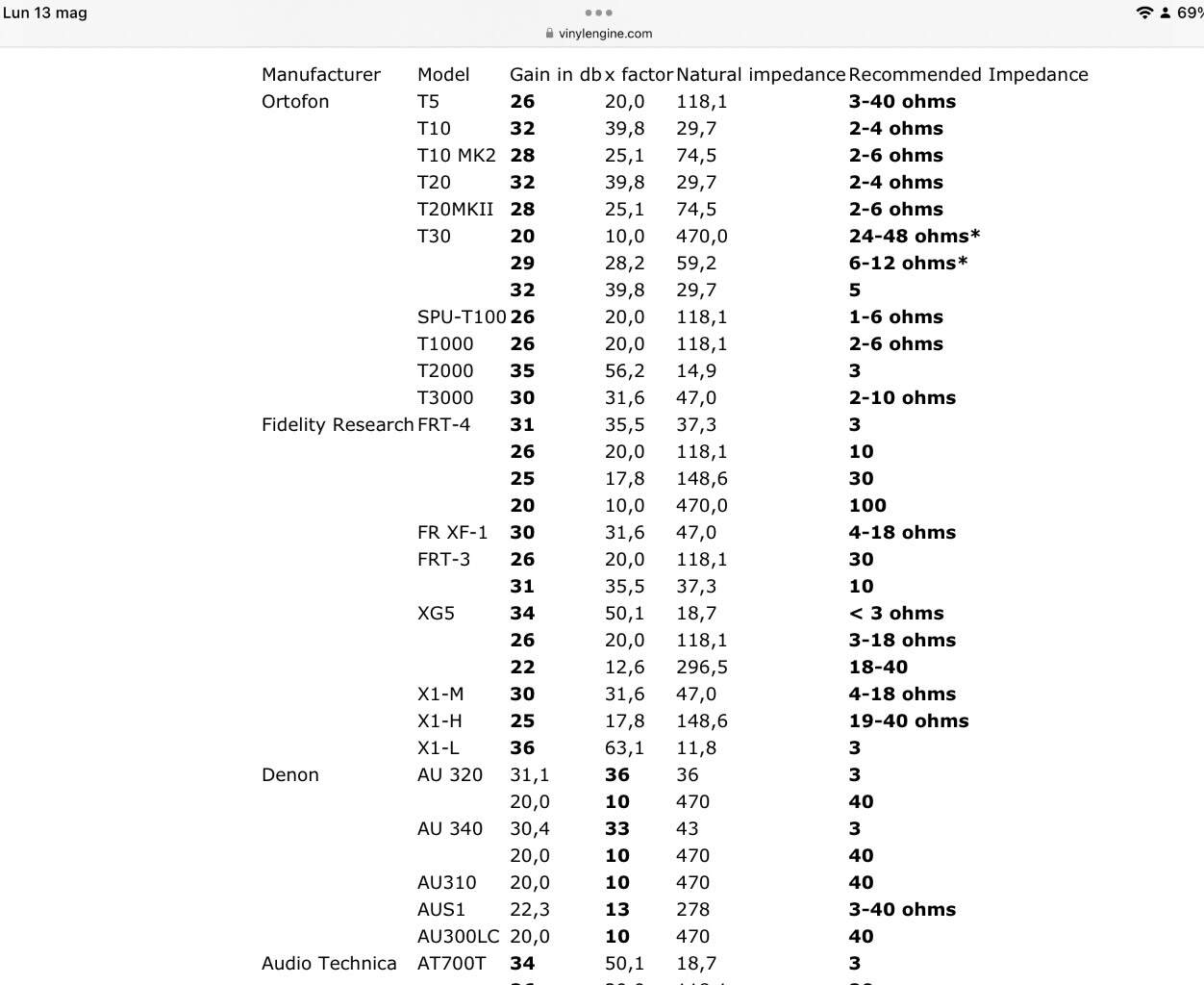

ingresso MM 47 kohm
gain 10  20 dB
impedenza riflessa al primario di 470 ohm ( teorici)
testine consigliate con impedenza dichiarata di 30-40 ohm
gain 20  26 dB
impedenza riflessa 115 ohm
testine consigliate nell’’intorno dei 10 ohm
gain 40. 32 dB
impedenza riflessa 28 ohm
testine consigliate con impedenza dichiarata di circa 3 ohm
ovviamente questa è la teoria di base ma come ampiamente spiegato su AR 400 alcuni aggiustamenti possono portare a risultati ottimali

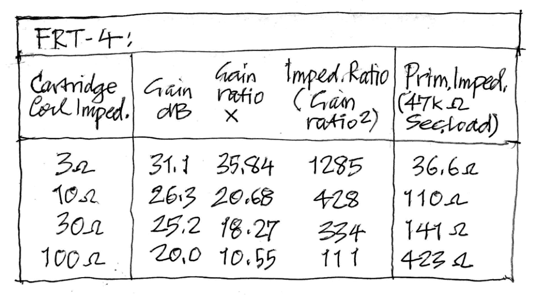

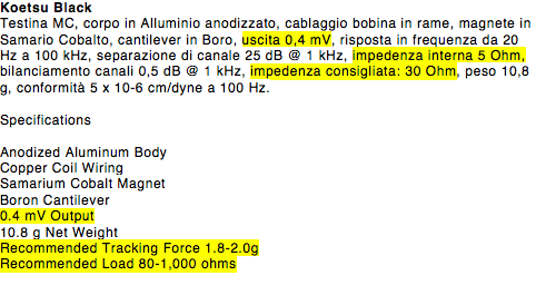

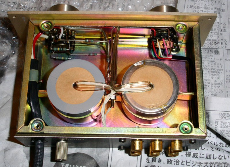

@bear_1 purtroppo le istruzioni sono in giapponese, e' un sut toroidale, a te se la tabella è corretta andrebbe bene  come gain quello a 100 ohm perchè esce a 0,4 mv ? vero?  le altre impostazioni hanno rapporto di trasformazione un po' troppo alto. Io lascerei perdere.
1 ora fa, bear_1 ha scritto:
di caricarla a 30 ohm
sicuro che non sia impedenza interna?
