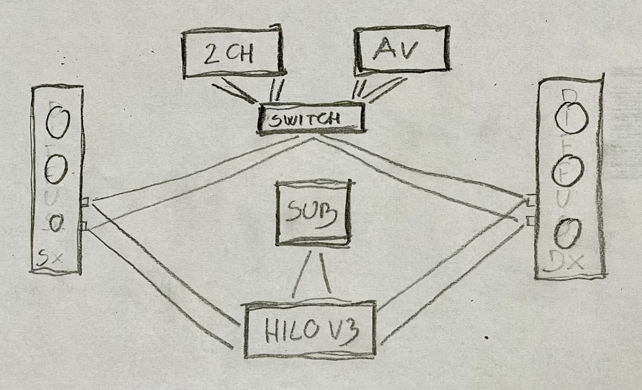

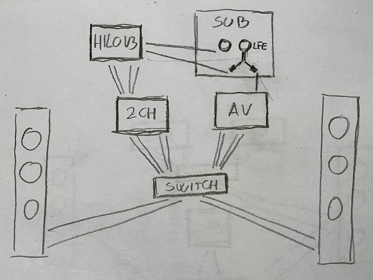

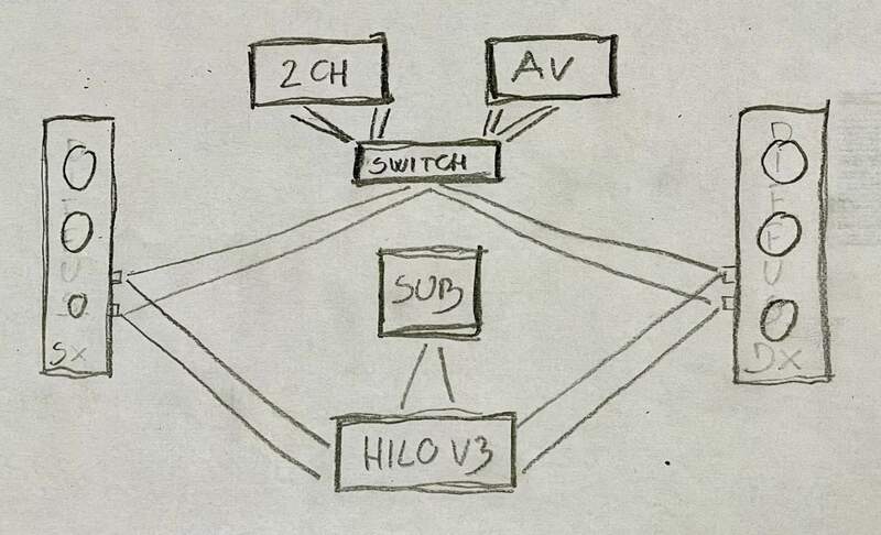

G.Carlo Inviato 24 Maggio 2024 Condividi Inviato 24 Maggio 2024 1 ora fa, Otsuaf ha scritto: Altro quesito. Ponendo l'ipotesi di inserire il Focal HILO V3 nell'impianto, uscirei con due cavi RCA da collegare al sub. Ora però c'è un secondo impianto HT da inserire nel sistema. Ovviamente il sinto-ampli HT ha l'uscita sub che andrebbe collegata all'ingresso LFE del sub. Mas equesta inseime all'altro ingresso RCA è già occupata dall'impinato 2 canali come posso fare? Si puo utilizzare un adattatore a Y (1 maschio - 2 femmine) sull'ingresso LFE del sub? Ovviamente con i due sistemi mai accessi contemporaneamente. Non ho capito bene: hai un solo sub e due ampli, ma quante casse hai? Link al commento https://melius.club/topic/20090-collegamento-leben-300xs-con-subwoofer-attivo-possibile/#findComment-1207118 Condividi su altri siti Altre opzioni di condivisione...
Otsuaf Inviato 24 Maggio 2024 Condividi Inviato 24 Maggio 2024 @G.Carlo Due ampli, due diffusori, un solo sub, ovvero: 1 ampli per 2 canali (due valvolari collegati al pre) 1 Sinto ampli Denon AV collegato agli stessi diffusori (attraverso switch) 1 solo sub. Allo stato attuale con il Velodyne l'impianto 2 canali è collegato agli ingressi ad alto livello del sub mentre il sintoampli è collegato al sub mediante LFE. Il sub funziona perfettamente sia con un impianto sia con l'altro (ovviamente dando per scontato che ci sia un solo impianto in funzione). Ora mi chiedevo come poter utilizzare un sub con i soli ingressi a basso livello in questa mia configurazione e mi domandavo se una connessione ad Y sull'ingresso LFE potesse essere la soluzione giusta da adottare Link al commento https://melius.club/topic/20090-collegamento-leben-300xs-con-subwoofer-attivo-possibile/#findComment-1207164 Condividi su altri siti Altre opzioni di condivisione...
