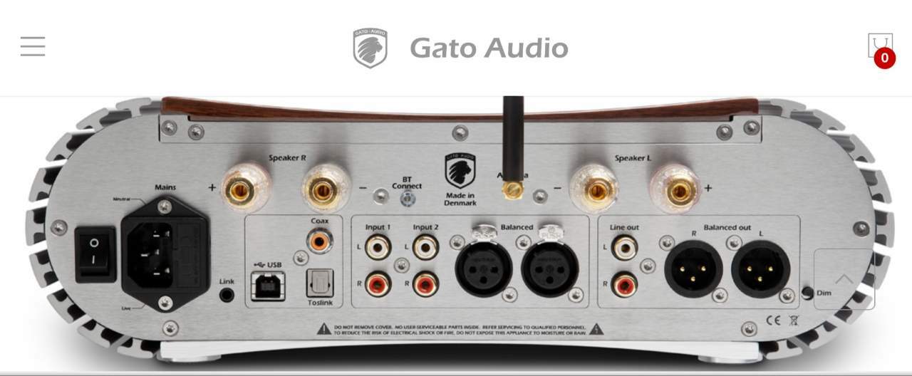

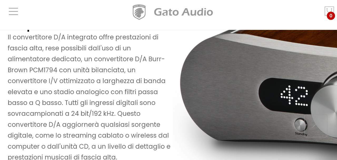

zigirmato Inviato 17 Maggio 2024 Condividi Inviato 17 Maggio 2024 @scroodge @scroodge Alcune info sul Gato dia 400S. Link al commento https://melius.club/topic/20111-domanda-puramente-tecnica-su-ampli-classe-d/page/3/#findComment-1201310 Condividi su altri siti Altre opzioni di condivisione...
scroodge Inviato 17 Maggio 2024 Autore Condividi Inviato 17 Maggio 2024 Il tuo Gato sembra che faccia pwm in analogico, dato che specifica che ha un D/A. Il che è ok. Ma non è quello che cerco. Volevo capire fino a che punto ci si può spingere in ambito domestico restando nel dominio digitale. Link al commento https://melius.club/topic/20111-domanda-puramente-tecnica-su-ampli-classe-d/page/3/#findComment-1201314 Condividi su altri siti Altre opzioni di condivisione...

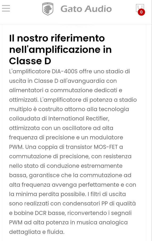

zigirmato Inviato 17 Maggio 2024 Condividi Inviato 17 Maggio 2024 @captainsensible @scroodge Qui Alcuni dettagli del Gato in classe D. Link al commento https://melius.club/topic/20111-domanda-puramente-tecnica-su-ampli-classe-d/page/3/#findComment-1201319 Condividi su altri siti Altre opzioni di condivisione...
Cano Inviato 17 Maggio 2024 Condividi Inviato 17 Maggio 2024 @zigirmato è un normalissimo ampli a commutazione Link al commento https://melius.club/topic/20111-domanda-puramente-tecnica-su-ampli-classe-d/page/3/#findComment-1201325 Condividi su altri siti Altre opzioni di condivisione...
zigirmato Inviato 17 Maggio 2024 Condividi Inviato 17 Maggio 2024 @Cano 1 minuto fa, Cano ha scritto: @zigirmato è un normalissimo ampli a commutazione Perfetto , grazie mille. 👍 Link al commento https://melius.club/topic/20111-domanda-puramente-tecnica-su-ampli-classe-d/page/3/#findComment-1201330 Condividi su altri siti Altre opzioni di condivisione...
scroodge Inviato 17 Maggio 2024 Autore Condividi Inviato 17 Maggio 2024 @zigirmato Ok prende il segnale digitale, lo converte in analogico e lo amplifica con PWM. io cerco ampli che operano la pwm direttamente sul segnale digitale. Non è che l'uno è meglio dell'altro. Non sono interessato a questo. Vorrei provare un ampli full digitale come alcuni nad e i technics di ultima generazione, puro sfizio... Link al commento https://melius.club/topic/20111-domanda-puramente-tecnica-su-ampli-classe-d/page/3/#findComment-1201333 Condividi su altri siti Altre opzioni di condivisione...
