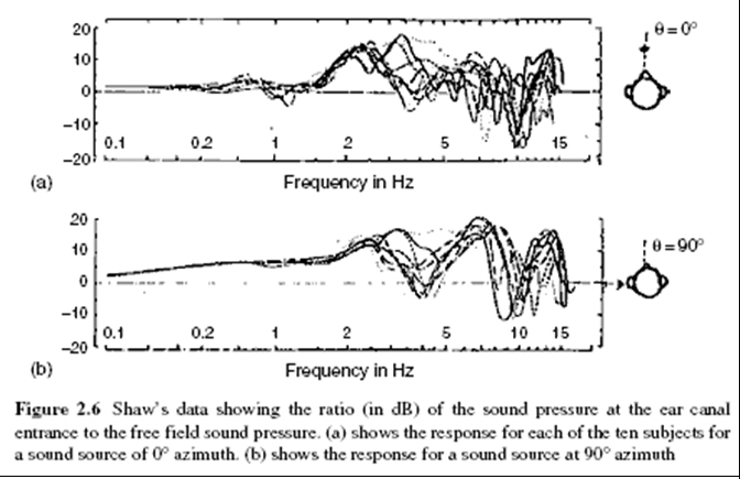

Posta le curve di risposta dell'orecchio umano tra individui diversi, troverai la tua risposta

ilmisuratore
Se tra 10 individui (a breve termine) si riscontrano queste differenze sul rapporto di udibilità delle curve e sommiamo anche la componente a medio termine (il sistema di percezione rimodula le curve dopo un certo lasso di tempo) possiamo anche stabilire che la ricerca spasmodica tra la correlazione delle misure e la percezione tra individui è una barzelletta
