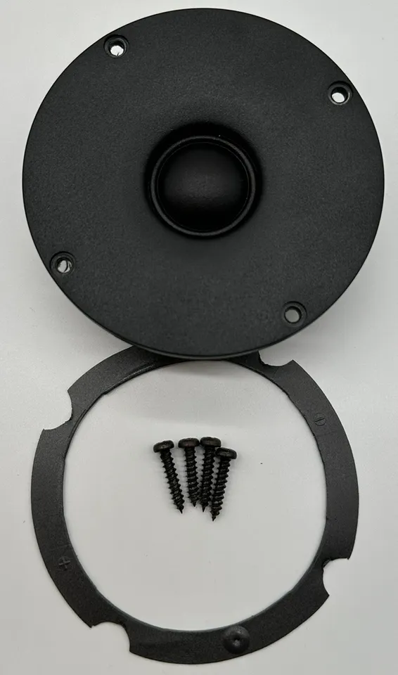

Alessandro Inviato 28 Maggio 2024 Condividi Inviato 28 Maggio 2024 1 ora fa, maxgazebo ha scritto: Oppure è un altro brand...che ne dite? Buongiorno, ho notato che l'originale delle tue Danza sembra identico al modello utillizzato per la serie Harmony by ESB 100W Max HD25.1 Soft Dome Tweeter 90dB 8 Ohm (vedi foto link allegato). Non penso si possa trattare di una produzione propria "in home", quindi come avvenne per altri modelli precedenti anche in questo caso la ESB si sarà avvalsa di una ditta esterna che li realizzave per loro conto su commessa, forse nel caso delle tue Danza mi sembrano più simili/vicini esteticamente ai Vifa, ciao https://www.ebay.it/itm/186138216855?chn=ps&norover=1&mkevt=1&mkrid=724-166974-047061-3&mkcid=2&mkscid=101&itemid=186138216855&targetid=2279929819333&device=c&mktype=pla&googleloc=1008372&poi=&campaignid=20641265433&mkgroupid=159319950203&rlsatarget=pla-2279929819333&abcId=9325622&merchantid=5336528627&gad_source= Link al commento https://melius.club/topic/20166-esb-danza-qualcuno-sa-qualcosa/page/2/#findComment-1210698 Condividi su altri siti Altre opzioni di condivisione...
maxgazebo Inviato 28 Maggio 2024 Autore Condividi Inviato 28 Maggio 2024 Si, eccolo...è lui...Harmony HD25.1...naturalmente non esiste nulla in rete Grazie intanto per averlo trovato...credo sia un qualcosa fatto su specifiche, magari dalla Vifa stessa Link al commento https://melius.club/topic/20166-esb-danza-qualcuno-sa-qualcosa/page/2/#findComment-1210719 Condividi su altri siti Altre opzioni di condivisione...

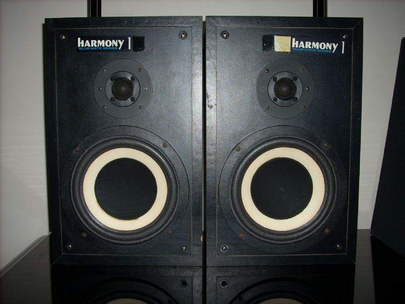

ediate Inviato 30 Maggio 2024 Condividi Inviato 30 Maggio 2024 @maxgazebo Il 28/05/2024 at 12:18, maxgazebo ha scritto: Si, eccolo...è lui...Harmony HD25.1... Se non ricordo male, la Harmony era una divisione della ESB con cui furono commercializzati alcuni diffusori "entry level" (Harmony 1, 2, 3 e 4 quelli che ricordo io). Non trovi niente in rete probabilmente perchè quello è un tweeter semplicemente rimarcato Harmony ma costruito da altri. Anche il carattere della scritta Harmony presente sul retro del tweeter è identico a quello dei diffusori, come da immagine allegata. Link al commento https://melius.club/topic/20166-esb-danza-qualcuno-sa-qualcosa/page/2/#findComment-1212864 Condividi su altri siti Altre opzioni di condivisione...
claudiofera Inviato 30 Maggio 2024 Condividi Inviato 30 Maggio 2024 Sì,a inizio anni 80 Harmony era la linea economica della ESB ...come Interaudio lo era per la Bose... Link al commento https://melius.club/topic/20166-esb-danza-qualcuno-sa-qualcosa/page/2/#findComment-1212919 Condividi su altri siti Altre opzioni di condivisione...
maxgazebo Inviato 30 Maggio 2024 Autore Condividi Inviato 30 Maggio 2024 @ediate sisi la Harmony me la ricordo bene...non mi piacevano come suonavano, mi sa proprio il due vie che hai postato non era nulla di che, ce l'aveva un amico da adolescenti...primo impianto... Link al commento https://melius.club/topic/20166-esb-danza-qualcuno-sa-qualcosa/page/2/#findComment-1213004 Condividi su altri siti Altre opzioni di condivisione...

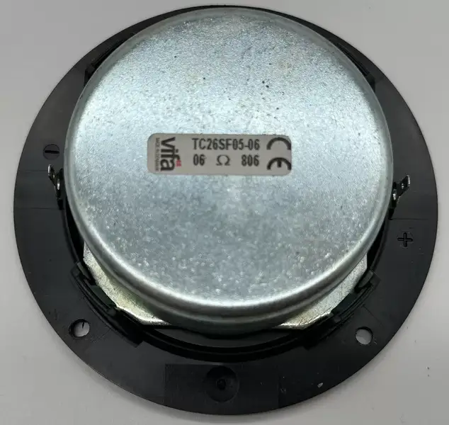

Alessandro Inviato 31 Maggio 2024 Condividi Inviato 31 Maggio 2024 Buongiorno @maxgazebo,verosimilmente questo potrebbe essere il modello Vifa installato sui diffusori Danza (Vifa TC26SF05-06), ciao Link al commento https://melius.club/topic/20166-esb-danza-qualcuno-sa-qualcosa/page/2/#findComment-1213346 Condividi su altri siti Altre opzioni di condivisione...
maxgazebo Inviato 31 Maggio 2024 Autore Condividi Inviato 31 Maggio 2024 @Alessandro mmmhhh potrebbe, ma non è...questo è un 26, il mio è da 19...molto simili comunque, penso che il produttore sia comunque VIFA, magari su specifiche Link al commento https://melius.club/topic/20166-esb-danza-qualcuno-sa-qualcosa/page/2/#findComment-1213375 Condividi su altri siti Altre opzioni di condivisione...
Alessandro Inviato 31 Maggio 2024 Condividi Inviato 31 Maggio 2024 2 ore fa, maxgazebo ha scritto: penso che il produttore sia comunque VIFA, magari su specifiche anch'io ritengo data l'equivalenza dei particolari, sia ragionevole supporre, che siano i Vifa dei tre marchi partners citati da R.Giussani, ciao Link al commento https://melius.club/topic/20166-esb-danza-qualcuno-sa-qualcosa/page/2/#findComment-1213524 Condividi su altri siti Altre opzioni di condivisione...
