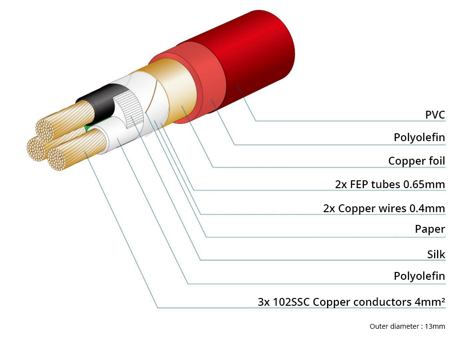

ho 3 cavi Oyade Tunami GPX con spine in titanio e palladio. Vorrei Aggiornare questi cavi, in pratica utilizzando le spine esistenti e sostituendo il cavo con il nuovo Oyaide Vondita 102SSC.
Come é possibile vedere dallo schema sottostante, il Vondita, oltre alla schermatura, ha due fili di rame esterni.
Come mi devo regolare per il collegamento? Come collego lo schermo ed i due fili di rame da 0.4?
Grazie.
Giuseppe
https://melius.club/topic/20202-aggiornamento-cavo-oyaide-da-gpx-a-vondita-di-alimentazione/
30 minuti fa, pro61 ha scritto:
Metto i due fili assieme alla terra, solo lato spina.
Vediamo se ho capito bene.
Intendi dire che la schematura, cosí come i due fili di rame, vanno collegati alla massa nella spina shuko, mentra vanno lasciati non collegati sulla IEC. Giusto?
Questo, come mai?
