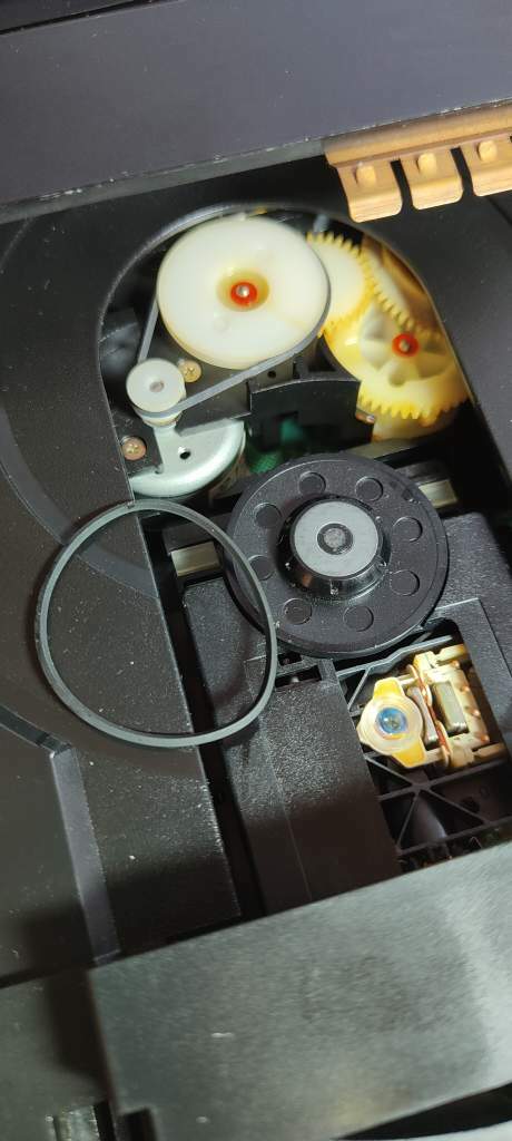

what Inviato 28 Maggio 2024 Condividi Inviato 28 Maggio 2024 Ciao a tutti.Solito problema di vecchiaia,li carrello al momento di aprirlo per l'inserimento del cd automaticamente si richiude da solo e si riapre più volte.Non riesco ad individuare lo switch e sullo schema,in inglese chiaramente,mi resta difficile visualizzarlo.Al solito,chi sa parli,per piacere sempre... Moderazione per favore mi è scappata una S carrello... Link al commento https://melius.club/topic/20283-marantz-cd-4000-carrello-apre-e-chiude-da-solo/ Condividi su altri siti Altre opzioni di condivisione...

oscilloscopio Inviato 28 Maggio 2024 Condividi Inviato 28 Maggio 2024 @what cambia la cinghia...lo faceva anche il mio Arcam ed era la cinghia troppo lasca che non spingeva sul micro. 1 Link al commento https://melius.club/topic/20283-marantz-cd-4000-carrello-apre-e-chiude-da-solo/#findComment-1211226 Condividi su altri siti Altre opzioni di condivisione...
what Inviato 29 Maggio 2024 Autore Condividi Inviato 29 Maggio 2024 @oscilloscopio Probabilissimo, ho visto dallo schema della CDM 12/1 che non è proprio una passeggiata la sostituzione...controllo comunque. Link al commento https://melius.club/topic/20283-marantz-cd-4000-carrello-apre-e-chiude-da-solo/#findComment-1211429 Condividi su altri siti Altre opzioni di condivisione...

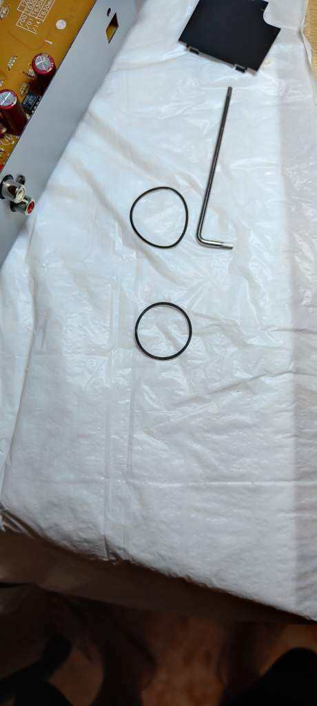

what Inviato 29 Maggio 2024 Autore Condividi Inviato 29 Maggio 2024 @oscilloscopio Bravo,indovinato.Ho sostituito la cinghia e sembra non perdere colpi.Confesso che l'intuito mi portava a pensare al famigerato switch,anche se nel service non sono riuscito ad individuarlo.Alla prossima,grazie Tito. Link al commento https://melius.club/topic/20283-marantz-cd-4000-carrello-apre-e-chiude-da-solo/#findComment-1212080 Condividi su altri siti Altre opzioni di condivisione...

what Inviato 29 Maggio 2024 Autore Condividi Inviato 29 Maggio 2024 @nirone95 Dubito fortemente che sono ancora in produzione cinghie originali,almeno per apparecchi di qualche anno.Dove mi servo io qui a Roma c'è Elettronica Vincenzi,basta portare quella vecchia e con uno strumento abbastanza spartano direi,misura la lungezza della "vecchia" e di conseguenza trova la più adatta leggermente piu piccola.Chiaramente quella andata è diladata per cui come logica può andare. Costo di molto inferiore rispetto a ebay. 1 Link al commento https://melius.club/topic/20283-marantz-cd-4000-carrello-apre-e-chiude-da-solo/#findComment-1212159 Condividi su altri siti Altre opzioni di condivisione...
nirone95 Inviato 29 Maggio 2024 Condividi Inviato 29 Maggio 2024 @what conviene sempre fare così con le cinghiette, nei negozi di elettronica trovi sempre qualcosa di adattabile a buon mercato. Non parliamo poi dei kit per i deck venduti su ebay, prezzi assurdi con il rischio che che le misure siano completamente sballate e la qualità molto mediocre.. Link al commento https://melius.club/topic/20283-marantz-cd-4000-carrello-apre-e-chiude-da-solo/#findComment-1212347 Condividi su altri siti Altre opzioni di condivisione...
Questo è un messaggio popolare. v15 Inviato 29 Maggio 2024 Questo è un messaggio popolare. Condividi Inviato 29 Maggio 2024 Per le cinghiette dei carrelli io ho acquistato un paio di kit cinesi sulla baia, quelli che per 3/4 euro ti mandano un sacchettino pieno di cinghie di diverse misure, e ho sempre risolto. Le cinghie dei deck sono tutt'altra cosa, serve che siano davvero precise e normalmente sono di difficile accesso, per quelle lascio fare ad altri il lavoro. 3 Link al commento https://melius.club/topic/20283-marantz-cd-4000-carrello-apre-e-chiude-da-solo/#findComment-1212352 Condividi su altri siti Altre opzioni di condivisione...
