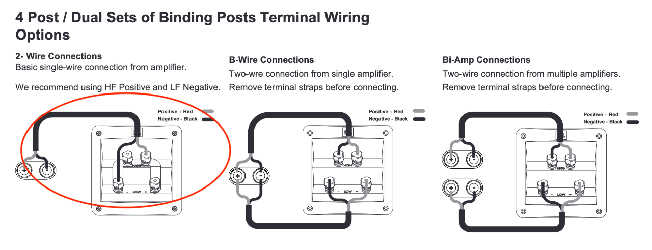

Kamabitch Inviato 29 Maggio 2024 Condividi Inviato 29 Maggio 2024 Ciao Ragazzi ieri mi sono arrivate le tanto desiderate JBL, sul manuale consigliano di collegare il positivo sull'HF positivo e il negativo sul negativo del LF, entrambi collegati dalla barra.....che cambia secondo voi? Link al commento https://melius.club/topic/20293-collegamento-jbl-l100-mk2/ Condividi su altri siti Altre opzioni di condivisione...
niar67 Inviato 29 Maggio 2024 Condividi Inviato 29 Maggio 2024 Per far si che il circuito sia chiuso?? Positivo in entrata al medio/alto e negativo in entrata al basso.... Saluti Andrea Link al commento https://melius.club/topic/20293-collegamento-jbl-l100-mk2/#findComment-1212047 Condividi su altri siti Altre opzioni di condivisione...
silvanik Inviato 29 Maggio 2024 Condividi Inviato 29 Maggio 2024 7 minuti fa, niar67 ha scritto: Per far si che il circuito sia chiuso?? Positivo in entrata al medio/alto e negativo in entrata al basso.... Saluti Andrea I binding post di Low e High sono messi in parallelo (ovviamente + con + e - con -) da barrette metalliche, per me non ha molto senso specificare questi "incrocio". Link al commento https://melius.club/topic/20293-collegamento-jbl-l100-mk2/#findComment-1212060 Condividi su altri siti Altre opzioni di condivisione...

Gustavino Inviato 30 Maggio 2024 Condividi Inviato 30 Maggio 2024 3 hours ago, BEST-GROOVE said: Neppure x me. ipotizzo...in quel modo le due vie hanno la stessa resitenzina di contatto in ingresso sul il+ woofer e nell ritorno sul - il Tw ,equamente spartita.... Normalmente li metteri sul woofer per massimizzare la corrente evidentemente cosi il loro xover e' ottimizzato @Dufay che ne pensi ? Link al commento https://melius.club/topic/20293-collegamento-jbl-l100-mk2/#findComment-1213002 Condividi su altri siti Altre opzioni di condivisione...
silvanik Inviato 30 Maggio 2024 Condividi Inviato 30 Maggio 2024 @Gustavino Io mi baserei sulla legge di Ohm, se metto i puntali di un multimetro professionale tra +woofer e +tweeter e misuro una resistenza irrisoria, diciamo intorno a 0,1 ohm, lo stesso dicasi per le terminazioni -, ditemi cosa può cambiare se mi collego lato woofer piuttosto che lato tweeter. La stregoneria non è contemplata in questa banale valutazione. Link al commento https://melius.club/topic/20293-collegamento-jbl-l100-mk2/#findComment-1213203 Condividi su altri siti Altre opzioni di condivisione...
Gustavino Inviato 30 Maggio 2024 Condividi Inviato 30 Maggio 2024 2 hours ago, silvanik said: @Gustavino Io mi baserei sulla legge di Ohm, se metto i puntali di un multimetro professionale tra +woofer e +tweeter e misuro una resistenza irrisoria, diciamo intorno a 0,1 ohm, lo stesso dicasi per le terminazioni -, ditemi cosa può cambiare se mi collego lato woofer piuttosto che lato tweeter. La stregoneria non è contemplata in questa banale valutazione. che metti 0.1 in serie al w ed un altro 0.1 in serie al tw in uno usando il positivo ( andata ) e altro nel negativo (ritorno) mentre nel metodo classico avresti 0.1+0.1 sull'altra via ..... e non e' solo una questione di resistenza ma di contatto tra metalli dissiminli al passaggio degli elettroni ,sono irrisori ma studi della Amphenol rilevano Intermodulation Distortion Ps altra forza in campo e' la back EMF del woofer che contrasta la corrente dell'ampli ,su questo ci dormo sopra Ps2 anche la fase che hanno scelto potrebbe fare la differenza .... Link al commento https://melius.club/topic/20293-collegamento-jbl-l100-mk2/#findComment-1213266 Condividi su altri siti Altre opzioni di condivisione...

audio_fan Inviato 31 Maggio 2024 Condividi Inviato 31 Maggio 2024 A fare la differenza sono le barrette Con gli schemi elettrici ideali non se ne viene a capo, occorre fare riferimento alla realizzazione pratica in tutti i particolari. . Salta all' occhio al primo sguardo che con questo collegamento una delle due barrette è in serie al woofer e l'altra è in serie alla sezione medio-alti. . Se assumiamo che le barrette in condizioni reali non siano del tutto "elettricamente inesistenti" (ad esempio perché il contatto, per quanto si possa fare, sarà sempre imperfetto) la soluzione ha perfettamente senso per qualsiasi cassa in generale, non solo per queste JBL in particolare. . Che poi un "non audiofilo" come me non sentirà mai la differenza lo do per scontato. Link al commento https://melius.club/topic/20293-collegamento-jbl-l100-mk2/#findComment-1213302 Condividi su altri siti Altre opzioni di condivisione...
Dufay Inviato 31 Maggio 2024 Condividi Inviato 31 Maggio 2024 13 ore fa, Gustavino ha scritto: ipotizzo...in quel modo le due vie hanno la stessa resitenzina di contatto in ingresso sul il+ woofer e nell ritorno sul - il Tw ,equamente spartita.... Normalmente li metteri sul woofer per massimizzare la corrente evidentemente cosi il loro xover e' ottimizzato @Dufay che ne pensi ? Penso che sia una cosa di nessuna importanza. Ecco invece delle barrette mettere degli spezzoni di cavo o ancora meglio se si vuole usare solo un cavo saldare dietro la vaschetta. Link al commento https://melius.club/topic/20293-collegamento-jbl-l100-mk2/#findComment-1213355 Condividi su altri siti Altre opzioni di condivisione...
