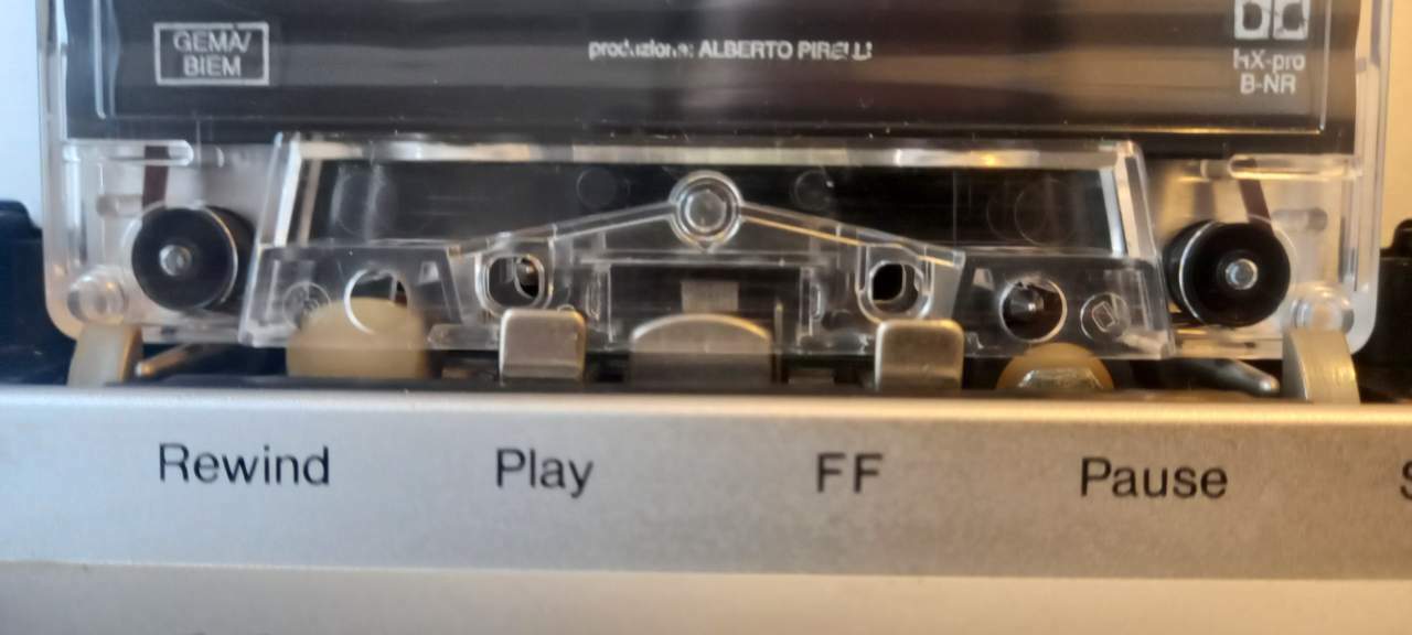

brus Inviato 30 Maggio 2024 Autore Condividi Inviato 30 Maggio 2024 Ma dalla foto che vedi non ti sembra che la testina non sia perfettamente centrata? O non c'entra nulla? Link al commento https://melius.club/topic/20300-piastra-a-cassette-sansui-sc-1110/#findComment-1212563 Condividi su altri siti Altre opzioni di condivisione...
Libra Inviato 30 Maggio 2024 Condividi Inviato 30 Maggio 2024 @brus Non è possibile verificare così. Link al commento https://melius.club/topic/20300-piastra-a-cassette-sansui-sc-1110/#findComment-1212565 Condividi su altri siti Altre opzioni di condivisione...
Moderatori BEST-GROOVE Inviato 30 Maggio 2024 Moderatori Condividi Inviato 30 Maggio 2024 4 ore fa, brus ha scritto: dalla foto che vedi non ti sembra che la testina non sia perfettamente centrata? A occhio è impossibile verificarlo, servono gli strumenti o in mancanza per una regolazione empirica ad orecchio. 1 Link al commento https://melius.club/topic/20300-piastra-a-cassette-sansui-sc-1110/#findComment-1212829 Condividi su altri siti Altre opzioni di condivisione...
ediate Inviato 30 Maggio 2024 Condividi Inviato 30 Maggio 2024 @brus 4 ore fa, brus ha scritto: Ma dalla foto che vedi non ti sembra che la testina non sia perfettamente centrata? O non c'entra nulla? A parte che ad occhio non si può giudicare nulla (vanno usati i nastri test e fatte le opportune misurazioni) tieni conto che il feltrino pressore si "muove" in direzione dello scorrimento del nastro - cioè verso la "destra" della testina" - specie in cassette la cui meccanica è molto scadente come, generalmente, tutte quelle originali preregistrate. Nelle cassette di ottima marca e con gusci ben robusti, il feltrino pressore non si muove mai. 1 Link al commento https://melius.club/topic/20300-piastra-a-cassette-sansui-sc-1110/#findComment-1212845 Condividi su altri siti Altre opzioni di condivisione...
