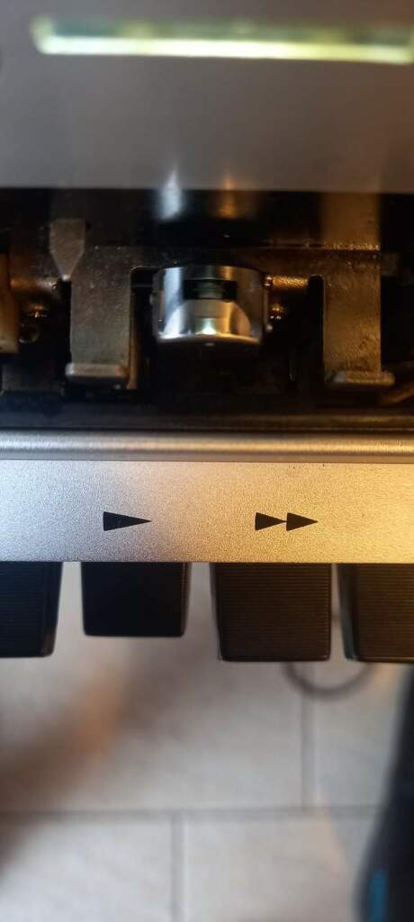

brus Inviato 15 Giugno 2024 Autore Condividi Inviato 15 Giugno 2024 Ho notato che la testina è un po rovinata,ha una "scanalatura", ho preso la testina linkata qui sopra gentilmente da Lufranz, dite che xon la nuova testina risolvo questi problemi di diafonia e sbilanciamento che mi da con alcune cassette? Link al commento https://melius.club/topic/20300-piastra-a-cassette-sansui-sc-1110/page/5/#findComment-1225463 Condividi su altri siti Altre opzioni di condivisione...

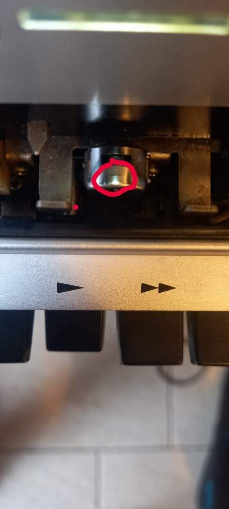

brus Inviato 15 Giugno 2024 Autore Condividi Inviato 15 Giugno 2024 Link al commento https://melius.club/topic/20300-piastra-a-cassette-sansui-sc-1110/page/5/#findComment-1225628 Condividi su altri siti Altre opzioni di condivisione...
Paolo 62 Inviato 16 Giugno 2024 Condividi Inviato 16 Giugno 2024 @brus A me sembra sana. La scanalatura in mezzo c'è perchè è stereo, quindi con due bobine. Se guardi bene c'è anche nelle testine che ti hanno proposto. Link al commento https://melius.club/topic/20300-piastra-a-cassette-sansui-sc-1110/page/5/#findComment-1226167 Condividi su altri siti Altre opzioni di condivisione...
brus Inviato 16 Giugno 2024 Autore Condividi Inviato 16 Giugno 2024 @Paolo 62 intendo questa Link al commento https://melius.club/topic/20300-piastra-a-cassette-sansui-sc-1110/page/5/#findComment-1226188 Condividi su altri siti Altre opzioni di condivisione...
