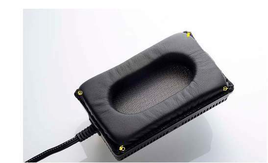

Ciao a tutti, ho una cuffia Stax Lambda Basic, che ha svariati anni di utilizzo, vorrei chiedere se qualcuno di voi che ha lo stesso modello di cuffia o uno similare, se ha mai avuto lo stesso problema. Praticamente il diaframma che riproduce il suono si è staccato dal padiglione della cuffia, credo che era incollato, o ci era tipo biadesivo di colore nero che lo teneva fermo. Togliendo il cuscinetto morbido sotto ci sono 4 viti ma anche togliendo le viti non riesco a capire se si può accedere alla porta sottostante del padiglione per incollare il diaframma al padiglione stesso, allego foto cosi vi rendo più facile la comprensione, grazie mille a tutti, mi avete già aiutato tantissime volte in questo bellissimo forum. Dove ho messo i puntini gialli ci sono le viti.staxlamba.jpg.3d38e94792e04c9f4056217694a08f4c.jpg

Suppongo che quando parli di "diaframma" in realta' tu ti stia riferendo all'intera cella elettrostatica.
Non ricordo bene la costruzione della Nova Basic, ma se e' fatta come le prime generazioni di Lambda, effettivamente cio' che ancora il trasduttore al padiglione e'  unicamente del biadesivo.
Il baffle su cui e' incollato il cuscinetto del padiglione (e sulla faccia opposta, il trasduttore), deve venir via semplicemente rimuovendo le 4 viti.
Cerca del biadesivo serio (3M commercializza degli sheets molto validi per uso tecnico ad esempio), ritaglialo con la sagoma del trasduttore e riapplica la cella, ben centrata sul pannellino del padiglione.
Occhio a non danneggiare i dust covers, sarebbe un problema.

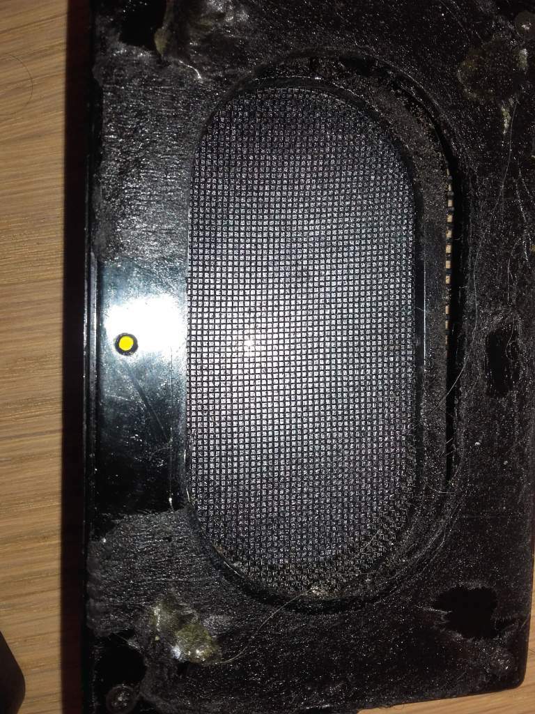

@2slow4u Finalmente sono riuscito a vedere cosa blocca il pannellino superiore. Oltre alle 4 viti che ci sono negli angoli, ci sono al centro due cose che bloccano il pannellino, sotto ci sta il tipico piloncino (passatemi il termine) sinceramente non capisco perche non hanno utilizzato delle viti, cosi in due minuti potevo smontare il pannellino superiore, invece questi due punti sono di plastica e non capisco come si devono staccare, allego foto cosi magari capite meglio ciòstaxcuffiamod.thumb.jpg.de5efa87c3e7ad3f86d1c48de9e18f32.jpg che sto dicendo.
https://melius.club/topic/20302-riparare-cuffia-stax-lambda-basic/#findComment-1214390
Ciao a tutti, risolto tutto, sono solo le viti che tengono fermo il supporto ho avuto la conferma guardando questo video che posto, magari potrà servire per chi vuole smontare la cuffia (ovviamente a suo rischio) ho messo del biadeviso per fissare il tutto.
