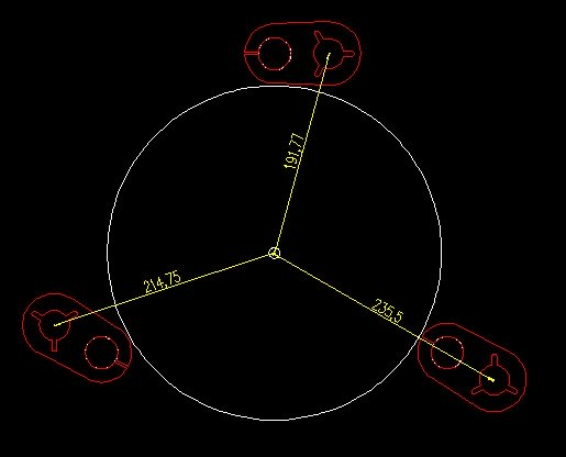

Robbie Inviato 3 Giugno 2024 Condividi Inviato 3 Giugno 2024 Ciao, il mio recente acquisto del Micro Seiki RX1500 con la sua particolare modalità di aggancio bracci, mi ha spinto ad una riflessione riguardante la dimatura delle testine e il raggiungimento dei parametri di montaggio specificati dal costruttore del braccio. Nel Micro, ma non solo (pensiamo ai bracci SME tipo il 3009), il valore di overhang può essere ottenuto in due modi: spostando la testina nelle asole dell'headshell spostando la slitta/basetta del braccio Nel primo caso resta una grandezza fissa la distanza pivot to spindle e si agisce direttamente sull'overhang, spostando la testina. Nell'altro caso invece si incrementa la distanza pivot to spindle, che può portare, in caso di allontanamento, anche ad un incremento della lunghezza effettiva del braccio (allontano il braccio e compenso spostando la testina all'estremità della headshell). Qualora si voglia ottenere una dimatura basandosi solo sull'overhang, la seconda opzione nel caso di un giradischi come il micro, è molto più semplice da ottenere. Mi chiedo, ma è migliore anche sulla carta? L'incremento della lunghezza effettiva del braccio, non porta in dote anche una riduzione dell'errore di tracciatura? Ai "geometri" del forum le riflessioni... Rubo una foto dal sito Audiogears che rende l'idea di quello che voglio dire. Esempio del Micro Seiki, ma gli SME 3009 con la loro slitta hanno lo stesso principio: Link al commento https://melius.club/topic/20354-valore-corretto-di-overhang-bracci-giradischi-come-ottenerlo/ Condividi su altri siti Altre opzioni di condivisione...

Berico Inviato 3 Giugno 2024 Condividi Inviato 3 Giugno 2024 la lunghezza di fissaggio la puoi anche modificare ma poi cambia l'angolo di off set, basta che lo calcoli per farti una dima ad hoc , oppure allinei la testina non più come riferimento alla shell ma alle sole lineette della dima. Per tanti motivi è meglio rispettare la distanza di montaggio, in termini di qualità di tracciamento non cambia nulla lo spostamento di un cm. 1 Link al commento https://melius.club/topic/20354-valore-corretto-di-overhang-bracci-giradischi-come-ottenerlo/#findComment-1216065 Condividi su altri siti Altre opzioni di condivisione...

Robbie Inviato 3 Giugno 2024 Autore Condividi Inviato 3 Giugno 2024 7 minuti fa, Berico ha scritto: non ce l'ha perchè è abbastanza tutto noto, la geometria di un braccio è studiata, tra l'altro non ce ne sono molte. Un produttore le adotta per anni, decenni, vedi rega o jelco o roksan che usa la geometria rega. Ci sono anche i test che i vari tipi di dima e dove si palesano i punti critici e quelli migliori. Si beh la dimatura è una scienza esatta, ma non c'è una soluzione buona per tutto. Questo aggiunge spesso confusione e necessità di approfondire e il contenuto dell'approfondimento prevede conoscenze e nozioni di tipo matematico/scientifico che sono ostiche ai più. Quindi è vero che si sa già tutto, ma l'argomento non ha appeal perchè l'utente medio, non ne sa nulla o quasi. D'altra parte è anche vero che c'è chi si iperstressa per mezzo mm in più o in meno di overhang che comporta se va bene lo spostamento di qualche mm dei null point sulla superficie del disco, con effetto percepibile pressochè nullo. Link al commento https://melius.club/topic/20354-valore-corretto-di-overhang-bracci-giradischi-come-ottenerlo/#findComment-1216121 Condividi su altri siti Altre opzioni di condivisione...
Robbie Inviato 3 Giugno 2024 Autore Condividi Inviato 3 Giugno 2024 1 ora fa, Berico ha scritto: la lunghezza di fissaggio la puoi anche modificare ma poi cambia l'angolo di off set, basta che lo calcoli per farti una dima ad hoc , oppure allinei la testina non più come riferimento alla shell ma alle sole lineette della dima. Per tanti motivi è meglio rispettare la distanza di montaggio, in termini di qualità di tracciamento non cambia nulla lo spostamento di un cm. Hai ragione, cambia l'angolo di offset. Quello che volevo capire era se il cambiamento fosse così significativo da rendere meritevole la rottura di scatole aggiuntiva di dover regolare le cose lato testina o si poteva tranquillamente agire lato braccio (entro certi limiti ovviamente). La questione riguarda soprattutto la sitauzione di cambi testina, in cui la variabilità delle distanze stilo/viti di fissaggio a parità di montaggio vanno a variare l'offset. Mi sono sempre chiesto perchè non abbiano standardizzato quella distanza... Link al commento https://melius.club/topic/20354-valore-corretto-di-overhang-bracci-giradischi-come-ottenerlo/#findComment-1216129 Condividi su altri siti Altre opzioni di condivisione...
redpepper Inviato 3 Giugno 2024 Condividi Inviato 3 Giugno 2024 Quello che si va a compensare è l'offset che c'è tra i fori di fissaggio della testina e la puntina, in Ortofon la differenza tra quello che loro chiamano "E" in questo link https://ortofon.com/pages/dimension-charts , il minimo è 7 mm il massimo 12,3. In pratica è ininfluente fare la regolazione muovendo il braccio o spostando la testina nello shell, gli errori di tangenza sono piccolissimi e i null point si spostano di meno di un millimetro. Considera poi che non c'è un allineamento migliore di un altro in assoluto ognuno è un compromesso. Cita Stevenson A variation on Löfgren geometry optimized for low distortion at the inner groove at the expense of increased distortion elsewhere. compared to Baerwald or Löfgren B you will get lower distortion for the last few mm of the record Baerwald Identical to Löfgren A, minimizes and equalizes distortion at the three weighted tracking error peaks resulting in moderate distortion between the inner and outer grooves Löfgren B Minimizes distortion between the inner and outer grooves resulting in the lowest average RMS distortion at the expense of slightly higher distortion close to the inner and outer grooves 2 Link al commento https://melius.club/topic/20354-valore-corretto-di-overhang-bracci-giradischi-come-ottenerlo/#findComment-1216131 Condividi su altri siti Altre opzioni di condivisione...
Berico Inviato 3 Giugno 2024 Condividi Inviato 3 Giugno 2024 @Robbie la risposta è si. L'angolo di off set è importantissimo. Se il braccio è montato a distanza corretta, la testina la puoi montare senza dima, dai 48 mm ai 52 mm di distanza fine braccio o inizio shell, la monti parallela alla shell, le vendono le dime per misurare la distanza, se varia la distanza di montaggio la devi inclinare la testina non è più parallela, questo vale rispettando over hang, se usi una dima standard cambia, la testina di solito ha una minima inclinazione. ovviamente non sono bracci tangenziali per cui c'è una mediazione dell'errore, ognuno poi preferisce la propria tecnica di dimatura. Link al commento https://melius.club/topic/20354-valore-corretto-di-overhang-bracci-giradischi-come-ottenerlo/#findComment-1216135 Condividi su altri siti Altre opzioni di condivisione...

andpi65 Inviato 3 Giugno 2024 Condividi Inviato 3 Giugno 2024 59 minuti fa, Robbie ha scritto: La questione riguarda soprattutto la sitauzione di cambi testina, in cui la variabilità delle distanze stilo/viti di fissaggio a parità di montaggio vanno a variare l'offset. Per risolvere il problema dei cambi testina all'origine ci sarebbero i bracci con shell intercambiabile: collocato il braccio alla distanza spindle /fulcro indicata dal costrutture ( che io ,per non saper ne leggere ne scrivere,rispetterei) dimi con precisione la testina sulla shell, una sola volta ( poi basta regolare solo VTA e peso di lettura). Il sistema di montaggio del braccio che adotta la Micro torna utile , imho, piuttosto quando alterni bracci di diversa lunghezza, ma non lo useri per dimare una testina . P.S. : complimenti per il Micro. Link al commento https://melius.club/topic/20354-valore-corretto-di-overhang-bracci-giradischi-come-ottenerlo/#findComment-1216156 Condividi su altri siti Altre opzioni di condivisione...
