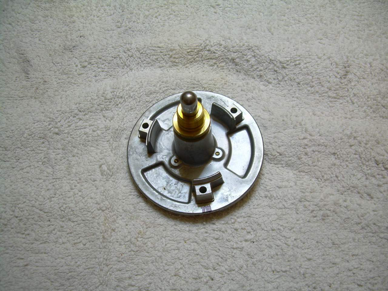

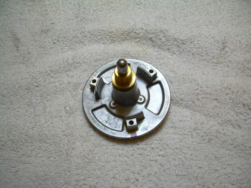

Moderatori BEST-GROOVE Inviato 6 Giugno 2024 Moderatori Condividi Inviato 6 Giugno 2024 5 minuti fa, robycoce ha scritto: Storto il perno alla base proprio nella zona dove infili il disco . Deve aver preso veramente un brutto colpo, che sfiga. Ti risulta a occhio che perno e piattello siano come questo....si tratta sempre di Technics della serie SL. Link al commento https://melius.club/topic/20370-technics-1200-eccentricit%C3%A0-eccessiva-durante-la-lettura-sostituzione-piatto-o-perno/page/2/#findComment-1218529 Condividi su altri siti Altre opzioni di condivisione...
robycoce Inviato 6 Giugno 2024 Autore Condividi Inviato 6 Giugno 2024 10 minuti fa, BEST-GROOVE ha scritto: Deve aver preso veramente un brutto colpo, che sfiga. Ti risulta a occhio che perno e piattello siano come questo....si tratta sempre di Technics della serie SL. Link al commento https://melius.club/topic/20370-technics-1200-eccentricit%C3%A0-eccessiva-durante-la-lettura-sostituzione-piatto-o-perno/page/2/#findComment-1218537 Condividi su altri siti Altre opzioni di condivisione...
robycoce Inviato 6 Giugno 2024 Autore Condividi Inviato 6 Giugno 2024 ti ringazio per l immagine . No il mio è un Mk 2 non ha il collarino cilindrico ma uno conico . Grazie alle indicazioni di Robbie ho notato che lo spindle è eccentrico nella zona dove si infila il disco . Sembra deformato ma solo alla base . Da una parte la cosa non mi stupisce perchè questo è il secondo che acquisto su Ebay da venditori "quotati " , dall altra un parte che un perno presenti un tipo di irregolarità del genere per me era inimagginabile . Il terzo perno lo acquisto nuovo . Link al commento https://melius.club/topic/20370-technics-1200-eccentricit%C3%A0-eccessiva-durante-la-lettura-sostituzione-piatto-o-perno/page/2/#findComment-1218546 Condividi su altri siti Altre opzioni di condivisione...
Moderatori BEST-GROOVE Inviato 6 Giugno 2024 Moderatori Condividi Inviato 6 Giugno 2024 12 minuti fa, robycoce ha scritto: Il terzo perno lo acquisto nuovo . Ti conviene, spenderai di più ma almeno non cadi nel trappolone del proverbio che dice non c'è due senza tre. Link al commento https://melius.club/topic/20370-technics-1200-eccentricit%C3%A0-eccessiva-durante-la-lettura-sostituzione-piatto-o-perno/page/2/#findComment-1218559 Condividi su altri siti Altre opzioni di condivisione...
