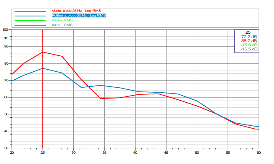

32 minuti fa, ilmisuratore ha scritto:
Polifemo...beh...-10 dB a 25 hz
A scanso di equivoci e con tutto il rispetto per il Polifemo, per Italo e per la misurazione rappresentata, inserisci 1 Polifemo ( ma anche più Polifemo..quello che vuoi) nella stanza e poi misuri cosa succede nel punto di ascolto. La fisica è fisica per tutti di conseguenza  i -10 dB abbattuti a 25Hz non li vedi manco col binocolo nel mondo dei sogni!!!
https://melius.club/topic/20450-sala-ascolto-dedicata/page/12/#findComment-1225400
ilmisuratore
14 minuti fa, extermination ha scritto:
A scanso di equivoci e con tutto il rispetto per il Polifemo, per Italo e per la misurazione rappresentata, inserisci 1 Polifemo ( ma anche più Polifemo..quello che vuoi) nella stanza e poi misuri cosa succede nel punto di ascolto. La fisica è fisica per tutti di conseguenza  i -10 dB di abbattimento a 25Hz non li vedi manco col binocolo nel mondo dei sogni!!!
La misurazione, appunto, è presa dal loro sito (acustica applicata)
E cos'è...? una misurazione "falsa" ? :classic_unsure:
https://melius.club/topic/20450-sala-ascolto-dedicata/page/12/#findComment-1225407

@ilmisuratore Perdonami, non è mia intenzione aprire flame anche perché con Italo ci siamo conosciuti circa una quindicina di anni fa ( o forse più )e, tra le altre, discutemmo in diverse occasioni sui risonatori di Helmholtz quando ancora in AA non avevano progettato i Polifemo. Dovevamo anche scrivere un articolo sui risonatori per i quaderni di Fedeltà del suono che poi non si fece.

extermination
5 ore fa, ilmisuratore ha scritto:
leggilo con calma
"Non è stato invece possibile produrre il relativo grafico in frequenza degli abbattimenti (come richiesto dal committente), in quanto gli stessi dipendono fortemente dalla posizione dei “Polifemo” nell’ambiente di ascolto"
https://melius.club/topic/20450-sala-ascolto-dedicata/page/12/#findComment-1225650
ilmisuratore
Mmmmhhhh.....
Ipotesi che in ambiente (dal committente) non hanno abbattuto a sufficienza ?
https://melius.club/topic/20450-sala-ascolto-dedicata/page/12/#findComment-1225719
extermination
Tenendo in ogni caso conto che quello "che conta" è l'abbattimento di un picco della risposta nel punto di ascolto. Chiudiamola qui va.
https://melius.club/topic/20450-sala-ascolto-dedicata/page/12/#findComment-1225734
ilmisuratore
46 minuti fa, extermination ha scritto:
Sono volati via 14 anni...!!! :classic_sad:
Sottolineo una parte importante del tuo scritto (eri molto in forma a quei tempi :classic_biggrin:)
 SI RENDE NECESSARIO ..come dire di un forte "intervento" per ABBATTERE ENERGIA /"rinforzi" (DECIBEL) spesso concentrati in "intervalli stretti" (non sempre evidentemente) ---10/15... db e passa ..! cosa NON facile in ongi caso con INTERVENTI DI CORREZIONE PASSIVA.
Dunque se prima ho menzionato il ricorrere ad un aiuto della correzione attiva, altro non è che il modo piu "semplice" ed efficace per rendere un intervento preciso e selettivo
