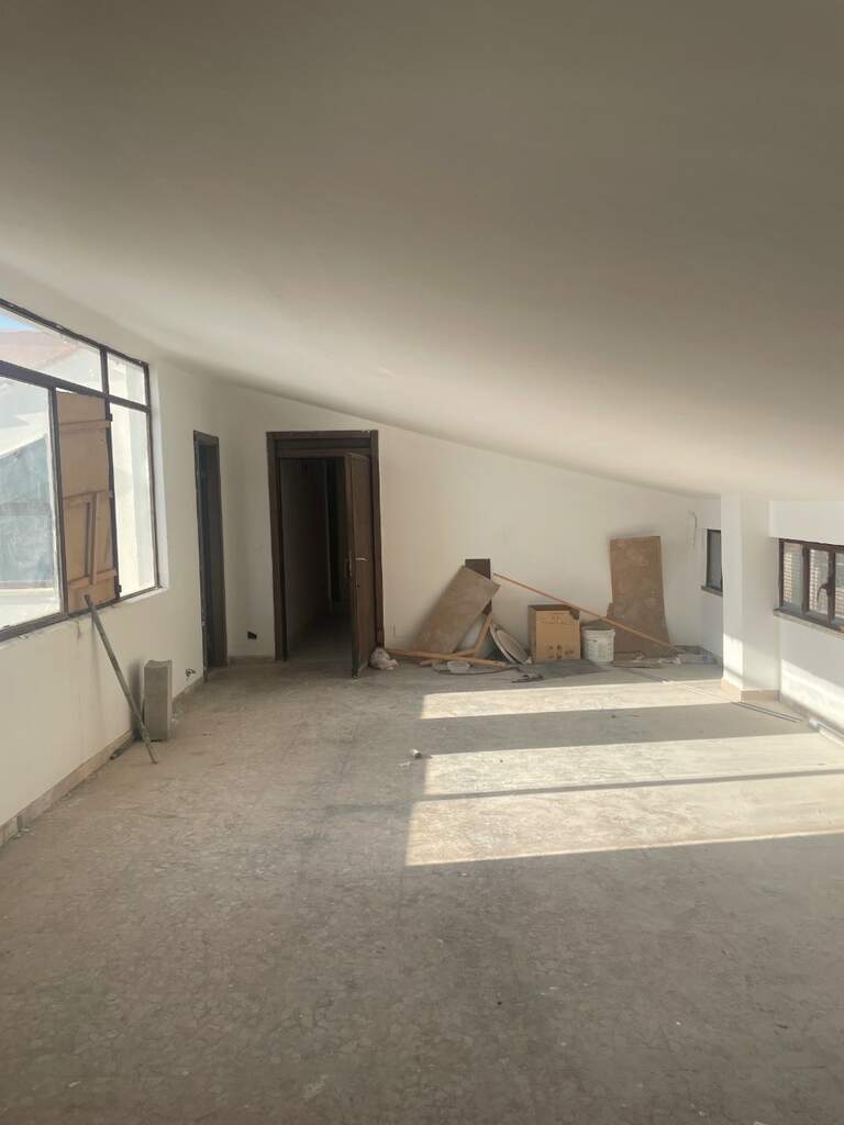

Riporto in auge questa discussione perché per vicende familiari quella che immaginavo essere la sala dedicata e’ stata destinata ad altro e mi vedo costretto a ripiegare sulla mansarda, ambiente che non conosco perché mai utilizzato in vita mia per ascoltare musica. A prescindere dalle dimensioni che ci sono tutte quelle che vorrei capire  e’, date le caratteristiche che vedete in foto, quanta fatica e soprattutto in quale direzione operare per rendere l’ambiente “normale “ alle normali riflessioni. So’ che qualcuno ascolta in ambiente simile, cosa ha fatto di interventi, accorgimenti ecc?
https://melius.club/topic/20450-sala-ascolto-dedicata/page/28/#findComment-1341404
@flamenko Purtroppo è troppo larga piuttosto che lunga, sarebbe stato meglio se l'inclinazione del tetto fosse stata dall' altro lato più lungo.
In ogni modo in una stanza come questa l' unica è mettere i diffusori sulla parete più lunga dove il tetto è più basso, facendoli convergere molto, avrai una scena molto larga ma con pochissima profondità.Potresti provare però anche sul lato opposto della vetrata, se è simmetrica.
Almeno così, a vedere dalla foto, il tetto sul lato destro sembra troppo basso per tentare di mettere i diffusori sul lato corto. Peccato perché le dimensioni sembrano molto buone, altezza a parte.
In ogni modo il mio consiglio è quello di posizionare dei pannelli tipo RPG diffondenti tra diffusori e punto di ascolto in modo da aumentare virtualmente l'altezza della stanza, perlomeno quella percepita con la scena.
https://melius.club/topic/20450-sala-ascolto-dedicata/page/28/#findComment-1341490
@Nacchero non era una battuta ho esperienza su altre situazioni simili ed e' quasi impossibile far suonare un impianto decente in tali ambienti, troppo corto un lato e basso l'altro e comunque avra' problemi enormi di riverbero difficilmente risolvibili con mobili o assorbenti  vari
https://melius.club/topic/20450-sala-ascolto-dedicata/page/28/#findComment-1341785
@flamenko E' probabile che si possa arrivare ad ottimizzare una stanza così ad orecchio e procedendo per tentativi ed errori (io l'ho fatto, mi ci sono voluti mesi e la stanza era molto più "lineare" della tua)
E' invece sicuro che otterrai il risultato che tu vuoi affidandoti ad un professionista.
https://melius.club/topic/20450-sala-ascolto-dedicata/page/28/#findComment-1341900
In realtà speravo proprio che fosse una battuta.....e non ho motivo di dubitare della tua esperienza. Ma se lui ha quella stanza che deve fare? Come se io dovessi andare in Trentino e avessi una Yaris. Vado dal gommista a chiedere quali gomme sono adatte alla neve e lui mi risponde che devo prendere una jeep 4x4.
https://melius.club/topic/20450-sala-ascolto-dedicata/page/28/#findComment-1341987
senza offesa per nessuno, ritengo che far suonare una stanza sia come far suonare un sistema analogico. premesso che se si fa un buon lavoro in entrambi i casi non si passerà mai da fa schifo per uno ed eccelso per un altro, occorre valutare esigenze contrastanti. se ascolto da solo mi sta bene che il tutto vengo ottimizzato per la ,assima resa nel punto di ascolto, ma se allestisco una saletta dove ascolto con la mia compagna o con alcuni amici, preferisco perdere qualcosa di ottimizzato in un unico punto di ascolto per avere invece una resa media omogenea in una area più vasta. e' un po come la messa in dima di un giradischi, a meno che non usi un tangenziale, in un braccio imperniato l'errore di tangnza varia durante la lettura del disco, valuterò quello che mi interessa ottenere in funzione della area incisa (se un vinile ha una etichetta piccola dovrò tener conto di questo fatto perchè la zona vicina all'etichetta è quella pdove l'errore di tangenza lo si percepisce meglio, e via discorrendo). poi ci sono i gusti personali, il mio orecchio è diverso da quello di tutti gli altri (a volte abbiamo anche orecchie che sentono in mod differente l'una dall'altra), persino un musicista che suona uno specifico strumento potrebbe preferire un sitema che metta in evidenza il suo strumento preferito
ambienti assolutmente inadatti all'asco0lto (tolti quelli completamente spogli e le camere anecoiche) non ne conosco, ci sono ambienti dove è più facile ottenere ottimi risultati ed altri dove sarò limitato (pososionamento spl massima ecc ecc) ma un aqualcosa di ragiovole si riesce ad ottenere
