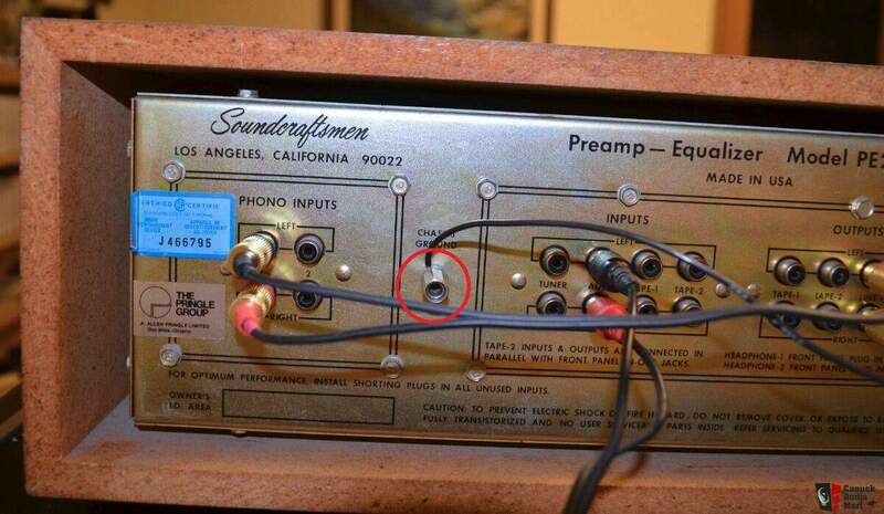

Alessandro Inviato 12 Giugno 2024 Condividi Inviato 12 Giugno 2024 @alex1968 buongiorno, sincerati che il cavetto di massa del giradischi non si sia banalmente distaccato dallo "Chassis Ground" del pre, un'altra prova da fare (apparentemente paradossale) è invertire le spine del pre e del finale nelle loro rispettive prese di corrente, ciao Link al commento https://melius.club/topic/20460-info-su-sae-2200soundcraftsmen-pe-2217-ed-eventauli/#findComment-1223014 Condividi su altri siti Altre opzioni di condivisione...
