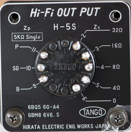

OLIMPIA2 Inviato 12 Giugno 2024 Autore Condividi Inviato 12 Giugno 2024 42 minuti fa, mariovalvola ha scritto: @OLIMPIA2 Mayer usava la E55L Da capire che cuffia userai e che trasfo di uscita hai disponibile. Quelli usabili per cuffia con più impedenze, non sono tantissimi. Quando ho chiuso l'attività ho venduto tutto. Non ho niente in casa, solo sogni nella mia testa. Però è bello sognare... 1 Link al commento https://melius.club/topic/20475-one-tube-amplifier/page/2/#findComment-1223350 Condividi su altri siti Altre opzioni di condivisione...
