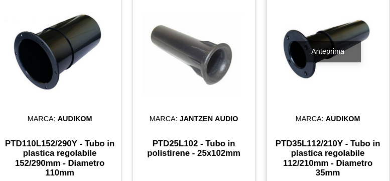

Gustavino Inviato 20 Giugno 2024 Condividi Inviato 20 Giugno 2024 @tuvok fai delle prove con tubo piu lungo,avvolgi del catoncino duro a diametro che scorra internamente infilandolo a varie profondita' da fuori....o/e riduci il volume poi lo potrai sostituite con questi tipi regolabili flangiati Link al commento https://melius.club/topic/20555-realizzazione-cassa-per-woofer-scan-speak-22w4851t00/#findComment-1228912 Condividi su altri siti Altre opzioni di condivisione...
