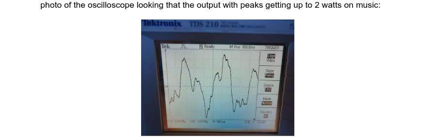

Gustavino Inviato 23 Giugno 2024 Condividi Inviato 23 Giugno 2024 @Fran78 Sono 20anni che ho i Revelator appena usciti presi prima il 15w aspettando che uscisse il 18w...... Medita quanto scritto in foto con Qms BL e cedevolezza delle sospensioni ..essenza del basso dei Revelator Mentre x quanto riguarda i watt mi sa che il libro lo debba aprire tu .......misura quanto realmente eroghi il tuo ampli che ci facciamo due risate Link al commento https://melius.club/topic/20555-realizzazione-cassa-per-woofer-scan-speak-22w4851t00/page/3/#findComment-1231205 Condividi su altri siti Altre opzioni di condivisione...
Gustavino Inviato 23 Giugno 2024 Condividi Inviato 23 Giugno 2024 41 minutes ago, Fran78 said: quel df per quei 22ccm è come l'acqua fresca.... Si pilotano bene con damping 10 si sa' che non hai le idee molto chiare !! il pp di Troels non arriverà a 2 Link al commento https://melius.club/topic/20555-realizzazione-cassa-per-woofer-scan-speak-22w4851t00/page/3/#findComment-1231231 Condividi su altri siti Altre opzioni di condivisione...
