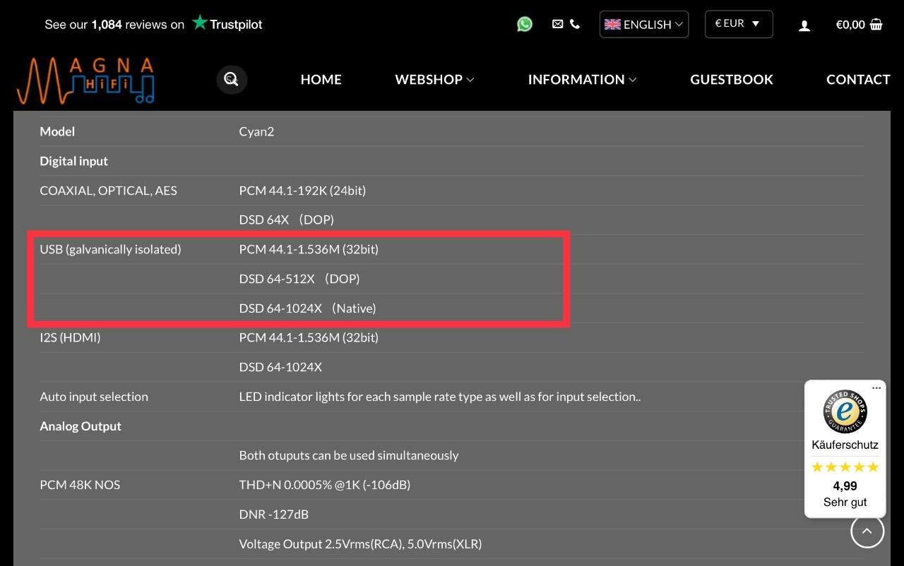

Max440 Inviato 16 Settembre 2024 Condividi Inviato 16 Settembre 2024 1 minuto fa, stefano_mbp ha scritto: HQPlayer con upsampling a DSD Domandina leggermente ot: ma io posso installare HQPlayer su un pc "qualsiasi" (portatile, non ottimizzato per l'audio) e poi andare al dac tramite USB (che credo sia l'unico modo possibile)? Grazie, Max Link al commento https://melius.club/topic/20615-holo-cyan-2-nuovo-dac-r2r-totalmente-a-componenti-discreti/page/31/#findComment-1298755 Condividi su altri siti Altre opzioni di condivisione...
Max440 Inviato 16 Settembre 2024 Condividi Inviato 16 Settembre 2024 Ah, e ulteriormente...: posso poi usare un cell Android per fare da "telecomando" al suddetto pc? Link al commento https://melius.club/topic/20615-holo-cyan-2-nuovo-dac-r2r-totalmente-a-componenti-discreti/page/31/#findComment-1298756 Condividi su altri siti Altre opzioni di condivisione...
stefano_mbp Inviato 16 Settembre 2024 Condividi Inviato 16 Settembre 2024 3 minuti fa, Max440 ha scritto: ma io posso installare HQPlayer su un pc "qualsiasi" (portatile, non ottimizzato per l'audio) e poi andare al dac tramite USB (che credo sia l'unico modo possibile)? Non è necessario un pc “ottimizzato” per l’audio ma un pc piuttosto potente poiché il processo di upsampling necessita di parecchie risorse e il processore di conseguenza lavora molto e scalda parecchio, quindi un portatile non è particolarmente indicato. Nella discussione relativa a HQPlayer - Hardware trovi un po’ di spunti. In breve un Intel i5 12400 può fare upsampling a DSD256 mentre un i7 14700 arriva anche a DSD1024. Un portatile, a meno che non sia una workstation, difficilmente può superare DSD128. Il dac può essere collegato in usb al pc che esegue HQP ma si può anche usare un endpoint che esegua HQPlayer NAA (un rpi4/4GB è più che sufficiente), in questo caso il collegamento è il seguente: pc/HQPlayer -> ethernet -> endpoint NAA/rpi4 -> usb -> dac Questo tipo di collegamento viene usato se il pc che esegue HQP è distante dal dac oppure se il pc è rumoroso (ventole) e lo si posiziona in un’altra stanza 1 Link al commento https://melius.club/topic/20615-holo-cyan-2-nuovo-dac-r2r-totalmente-a-componenti-discreti/page/31/#findComment-1298766 Condividi su altri siti Altre opzioni di condivisione...
stefano_mbp Inviato 16 Settembre 2024 Condividi Inviato 16 Settembre 2024 16 minuti fa, Max440 ha scritto: Ah, e ulteriormente...: posso poi usare un cell Android per fare da "telecomando" al suddetto pc? Si può usare la app gratuita HQPControl V4 (Android e iOS/iPadOS) oppure HQPlayer Client (solo iPadOS, Windows, macOS, Linux) NB. Con HQPDControl V4 non puoi accedere a Qobuz /HRA, cosa invece possibile con HQPlayer Client 1 Link al commento https://melius.club/topic/20615-holo-cyan-2-nuovo-dac-r2r-totalmente-a-componenti-discreti/page/31/#findComment-1298770 Condividi su altri siti Altre opzioni di condivisione...
Gustavino Inviato 16 Settembre 2024 Condividi Inviato 16 Settembre 2024 56 minutes ago, Max440 said: Ah, ecco: ora mi è chiaro! Per cui, in teoria, se uno dovesse usare un dac Holo solo tramite entrate s/pdif (con meccaniche o streamer), forse converrebbe puntare ai modelli superiori al Cyan. Discorso diverso per chi usa come fonte il pc e relativo software che permette di sovracampionare... A proposito: voi che sw usate? Grazie, Max Anche lo Spring come il Cayn2 e' solo NOS ,amato odiato con i suoi pro e contro ....Solo il May ha oversampling ,senza Hqp personalmente valuterei altro dac 1 Link al commento https://melius.club/topic/20615-holo-cyan-2-nuovo-dac-r2r-totalmente-a-componenti-discreti/page/31/#findComment-1298787 Condividi su altri siti Altre opzioni di condivisione...
ildoria76 Inviato 16 Settembre 2024 Condividi Inviato 16 Settembre 2024 2 ore fa, stefano_mbp ha scritto: 3 ore fa, Max440 ha scritto: Scusate, mi sfugge una cosa ... Quindi il Cyan converrebbe usarlo tramite computer per poter sfruttare l'upsampling DSD? Mentre lo Spring, ma forse ho frainteso, non necessita di questa modalità? Expand Se usati entrambi con DSD le differenze si riducono parecchio, così dice Jussi @Max440 esattamente come dice Stefano, sotto HQP in DSD le differenze sono minime, usati singolarmente come Dac stand alone, le differenze dovrebbero essere poche ma sostanziali, il Cyan 2 è già di altissimo livello. Link al commento https://melius.club/topic/20615-holo-cyan-2-nuovo-dac-r2r-totalmente-a-componenti-discreti/page/31/#findComment-1298789 Condividi su altri siti Altre opzioni di condivisione...

Max440 Inviato 16 Settembre 2024 Condividi Inviato 16 Settembre 2024 4 ore fa, Gustavino ha scritto: Solo il May ha oversampling Cioè l' Holo May fa direttamente l'oversampling di tutto ciò che gli si dà in pasto? Link al commento https://melius.club/topic/20615-holo-cyan-2-nuovo-dac-r2r-totalmente-a-componenti-discreti/page/31/#findComment-1298986 Condividi su altri siti Altre opzioni di condivisione...
