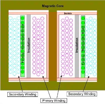

11 minuti fa, ivory ha scritto:
Se utile, io in passato ho risolto con un trasformatore d'isolamento 240V-240V con schermo collegato a terra e la terra comunque collegata dai due lati.
Personalmente, nei particolari e gravi problemi lamentati da Giancarlo - @redhot104, anche io sono della convinzione che un Trasformatore di Isolamento ben fatto (con schermo di messa a terra tra primario e secondario), adeguatamente dimensionato in relazione agli assorbimenti del setup audio, bel lungi dall'essere un rimedio taumaturgico, sia il primo tentativo da sperimentare e quello con concrete chance di successo.

@Ultima Legione @ ciao, ho parlato con un elettricista esperto di impianti audio, e mi conferma quanto detto da ultima legione. Il problema risiede quasi sicuramente nella rete Enel, al limite coadiuvato dalla presenza dell'impianto FV, che però essendo è spento di notte, quando il problema si fa sentire.
Anche lui dice che la soluzione potrebbe essere un trasformatore di isolamento (se non ho capito male, non è il mio vocabolario), che però per le potenze in gioco -circa 3kw- è piuttosto costoso.
Mi ha suggerito di provare prima a fare un test togliendo la terra dalla presa dell'impianto AV. ovviamente solo per vedere se influenza in qualche modo il disturbo, non definitivamente.
