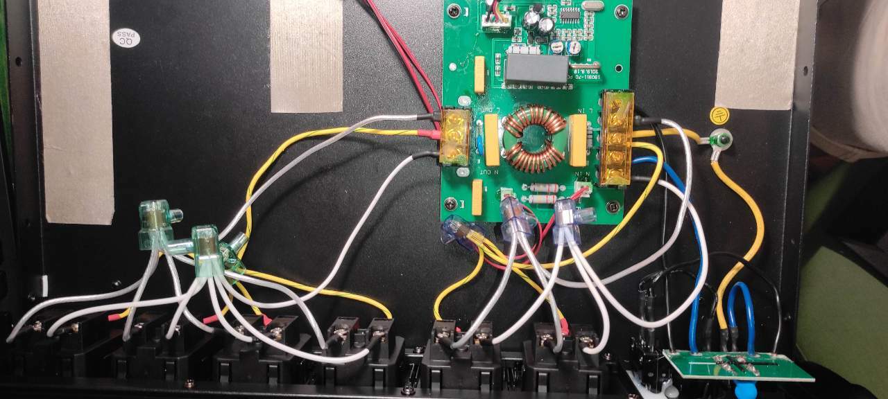

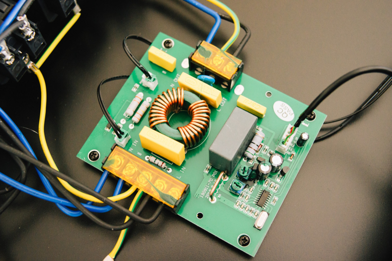

Giannimorandi Inviato 11 Luglio 2024 Condividi Inviato 11 Luglio 2024 @prolonga creare una linea elettrica appositamente per l'impianto dal contatore alla ciabatta sarebbe una soluzione ottimale ma da pensare durante il progetto della casa difficile da fare dopo se non con antiestetiche canaline esterne passacavo. Per i comuni mortali audiofili ci sono i filtri e condizionatori di rete che aiutano un po'. Personalmente utilizzo un dynavox x7000 che mi aiuta un po' nel silenzio infrastrumentale e precisione della scena sonora poi la praticità di accendere e spegnere tutto l' impianto da un solo interruttore considerando che è un apparecchio basico e funziona ancora meglio dovrebbero essere altri più costosi Link al commento https://melius.club/topic/20840-linea-di-alimentazione-schermata-o-no/#findComment-1244338 Condividi su altri siti Altre opzioni di condivisione...

saltato Inviato 12 Luglio 2024 Condividi Inviato 12 Luglio 2024 13 ore fa, Giannimorandi ha scritto: dynavox x7000 Cioè sta cosa ti migliora il nero??? Ma sei serio? Link al commento https://melius.club/topic/20840-linea-di-alimentazione-schermata-o-no/#findComment-1244517 Condividi su altri siti Altre opzioni di condivisione...

Giannimorandi Inviato 12 Luglio 2024 Condividi Inviato 12 Luglio 2024 @saltato probabilmente filtra tramite la bobina e i condensatori qualche disturbo ad alta frequenza che il pre phono e linea male digerivano invece i finali li ho collegati alle prese non filtrate per avere più dinamica comunque la differenza è minima ma si sente Link al commento https://melius.club/topic/20840-linea-di-alimentazione-schermata-o-no/#findComment-1244587 Condividi su altri siti Altre opzioni di condivisione...
