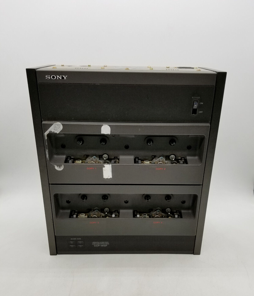

Alessandro Inviato 17 Luglio 2024 Condividi Inviato 17 Luglio 2024 @brus da tenere anche presente che le compact cassette ufficiali (es. tipo le SIAE) venivano registrate con dei duplicatori multimpli da 10/15 cassette alla volta, e non è che gli operatori tecnici addetti si mettevano li con il cotton fioc e lo smagnetizzatore con la regolarità e la premura che può avere un appassionato con il proprio deck, quindi oltre alla scarsa qualità dei nastri il risultato audio finale era anche condizionato da questo aspetto legato alla frenesia di produzione finalizzata alla quantità più che alla qualità, ciao Esempio in piccolo di un duplicatore di Compact Cassette, tanto per dare l'idea: Link al commento https://melius.club/topic/20855-passione-mc/page/2/#findComment-1248703 Condividi su altri siti Altre opzioni di condivisione...

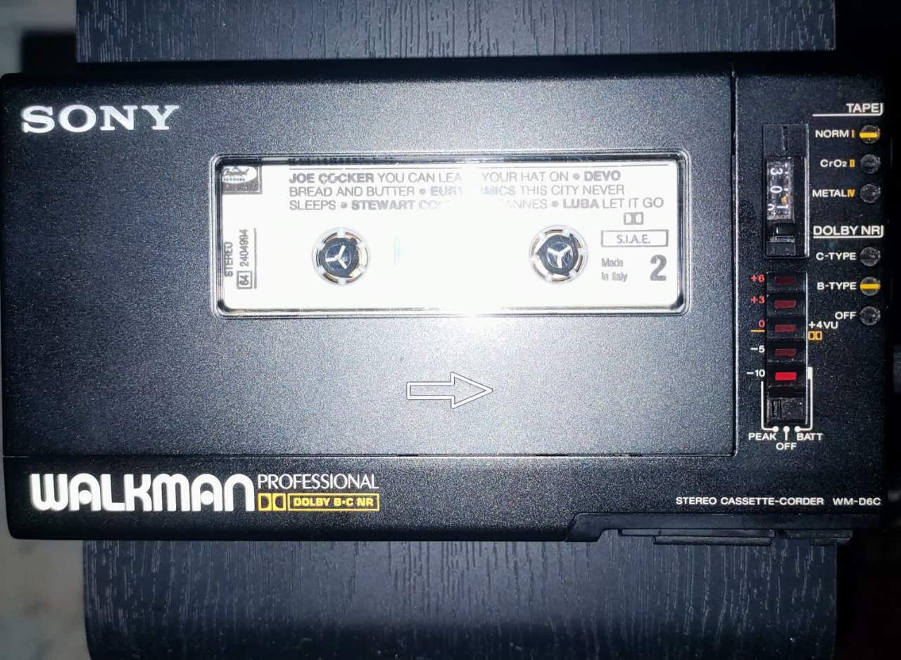

NEMO Inviato 21 Luglio 2024 Condividi Inviato 21 Luglio 2024 Salve ! Ieri solita caccia ai mercatini di zona per qualche cassetta Vitage per la mia collezione, andiamo ad un mercatino mai visitato della citta e trovo un bel obiettivo canon vintage e qualche cassetta decente a pochi Euri. Poi chiedo al commesso per caso avete walkman.... Lui mi risponde .. mi sa di si ieri ne hanno portato uno della Sony ma devo ancora provarlo e prezzarlo, se ti interessa lo vediamo insieme Va verso un cesto e tira fuori dalla rumenta il Sony WM DC6! io rimago paralizzato avendpne gia altri e cerco di nascondere la faccia da indiana jhones che trova il Santo Gralllll! Andiamo al bancone dentro ci sono anche 4 pile duracel nuove prende una cassetta uha cuffia e non va in play... va be penso io una cinghia l ho cambiata e costa ,POCHI EURI! Poi il commesso continua a smanettare e dice le va bene rotto ti interessa? io .. dipende dal prezzo! E qui va sul PC e trova Ebay .... oggetti Venduti.... io penso è la fine.... legge qualche prezzo di WMDC6 venduti e sviene.... Mi dice ma costa centinaia di euro questo walkman!!! io bo che ne so! ma quelli venduti almeno funzionano!! Lui cntinua a smanettare e mi dice vanno bene 60 euro rotto senza nessuna garanzia... io...ma chi li ripara sti cosi. vintage! ....non si trovano manco i ricambi...facciamo 50!euro... e lui va bene... morale della favola il wmdc6 e nuovo nos aveva solo dimenticato di levare la pausa.....che non hanno i walkman... Adesso il nuovo arrivato e insieme agli altri fratelli gemelli nella collezione walkman... Buoni ascolti! 1 Link al commento https://melius.club/topic/20855-passione-mc/page/2/#findComment-1251280 Condividi su altri siti Altre opzioni di condivisione...

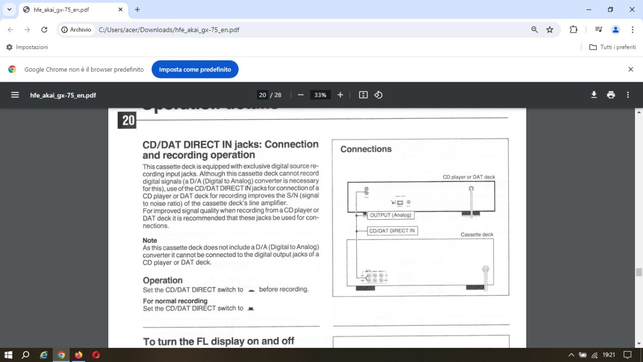

brus Inviato 21 Luglio 2024 Autore Condividi Inviato 21 Luglio 2024 Il mio deck ha la funzione CD/DAT DIRECT, mi chiedevo cosa servisse e ho provate. mi pare di notare che se faccio registrazioni collegato a quella presa riesco a tenere un livello di entrata di segnale più alto rispetto al normale collegamento Line In. Voi che siete più navigato sapreste dirmi i vantaggi o vantaggi di questa opzione? Link al commento https://melius.club/topic/20855-passione-mc/page/2/#findComment-1251429 Condividi su altri siti Altre opzioni di condivisione...
Alessandro Inviato 21 Luglio 2024 Condividi Inviato 21 Luglio 2024 @brus gli ingressi che hai sul retro de tuo deck "CD/DAT DIRECT IN" servono a collegare un lettore CD o un deck DAT per ottenere un segnale di qualità digitale sulle registrazioni, ovviamente poi dovrai selezionale la funzione "on" sul pannello del tuo deck per consentire tale funzione. Se ho capito bene il tuo deck è l'Akai gx 75 ti copio e incollo la pag.20 del manuale di servizio, ciao Link al commento https://melius.club/topic/20855-passione-mc/page/2/#findComment-1251671 Condividi su altri siti Altre opzioni di condivisione...
brus Inviato 21 Luglio 2024 Autore Condividi Inviato 21 Luglio 2024 @Alessandro grazie per le info, il manuale l avevo già scaricato ma grazie cmq. volevo capire se secondo voi è meglio o no, io ho fatto delle prove e ho visto che il segnale in entrata nel CD-DIRECT è più basso di quello normale, devo infatti aumentare il Rec level se registro da li. Link al commento https://melius.club/topic/20855-passione-mc/page/2/#findComment-1251690 Condividi su altri siti Altre opzioni di condivisione...
Alessandro Inviato 21 Luglio 2024 Condividi Inviato 21 Luglio 2024 @brus figurati, probabilmente le due opzione di ingresso (analogica o digitale) hanno due sensibilità diverse come è normale che sia, personalmente mi atterrei alle prerogative del tuo Akai come ben consigliato e spiegato dalle istruzioni del manuale di servizio, tuttavia dato che non è obbligatorio utilizzare questa funzione ascolta attentamente e decidi tu poi cosa preferisci, ciao Link al commento https://melius.club/topic/20855-passione-mc/page/2/#findComment-1251728 Condividi su altri siti Altre opzioni di condivisione...
ediate Inviato 23 Luglio 2024 Condividi Inviato 23 Luglio 2024 @brus l’ingresso CD/DAT dell’Akai 75 è solo un ingresso analogico a sensibilità più bassa per accettare, senza saturarsi, l’ingresso a volume ben più alto (generalmente 2V) proveniente dalle uscite analogiche degli apparecchi digitali. Per questo, a parità di volume d’ingresso selezionato sul registratore, registra “più basso”. Serve anche ad avere la manopola di regolazione del volume del registratore più utilizzabile nel suo intero range e non solo nella primissima parte. Utile, ma non indispensabile… Link al commento https://melius.club/topic/20855-passione-mc/page/2/#findComment-1252690 Condividi su altri siti Altre opzioni di condivisione...
